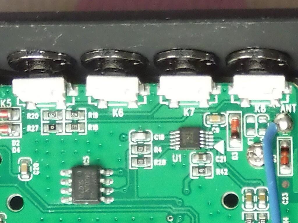

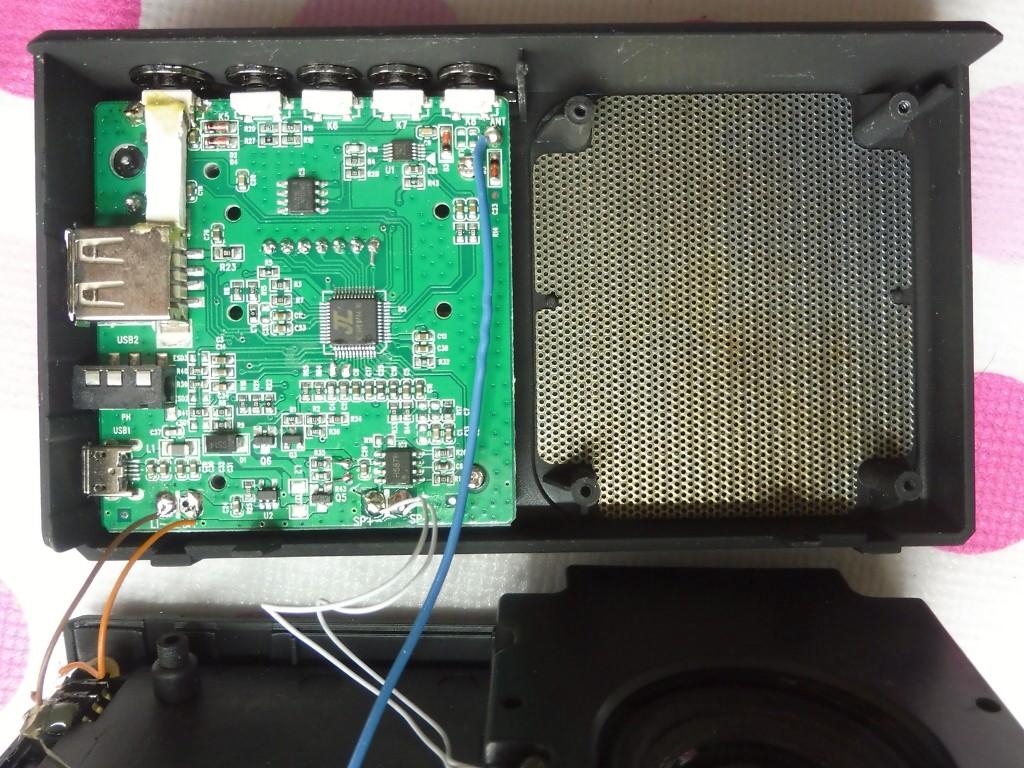

Tak jsem ten Sencor SRD 2215 PLL poněkud přechválil.
Kterého mamlase napadlo použít boční SMD tlačítka bez jiného uchycení? Kdyby aspoň kryty mikrospínačů byly TTH, tedy skrz díru, ale ony jsou taky připájené shora na plošňák, jako kontakty, a utrhnou se první a mikrospínač se vyvrátí dovnitř.
Tomu konstruktérovi urazit pazoury u samé kostrče.
U přepínače vstupů a ladění to asi nebude tak kritické, tam je slyšet reakce hned. Ale tlačítko vypínače už bylo utržené i s plošňákem. Vyžaduje přidržení na 3 vteřiny, než se ozve zvuk, nebo ztichne. To špatně vidícího seniora vede k tomu, že na tlačítko tlačí víc a víc, někdy se zdají tři vteřiny nekonečně dlouhé.
Podařilo se mi to tlačítko připájet a nakontaktovat na místo, ale nechce se mi to dělat každých 5 měsíců znovu. Zrovna jsem neměl po ruce nic lepšího, než kousek plastové lišty, který jsem zařízl přesně tak, aby se opíral mezi tlačítko ON a kryt USB konektoru (ten je aspoň zapájený TTH) a Chemoprenem na nesavé podklady zajistil.
Možná příště budu vymýšlet opěrku i pro ty zbývající čtyři mikrospínače.

Hill: ty mikrospínače jsou teda dílo 8o
leda vyrobit na 3D tiskárně nějaké "T" a tím to podepřít o protější stěnu
Příspěvky: 37528
PříspěvekZaslal: po květen 31 2021, 10:34    Předmět: Citovat
Staci z nejakeho vhodneho plastoveho odpadu odrezat spravny kus.
rvx73
Založen: Sep 09, 2013
Příspěvky: 249
PříspěvekZaslal: po květen 31 2021, 10:42    Předmět: Citovat
to sice ano, ale takové řešení je zoufale nemoderní Very Happy
