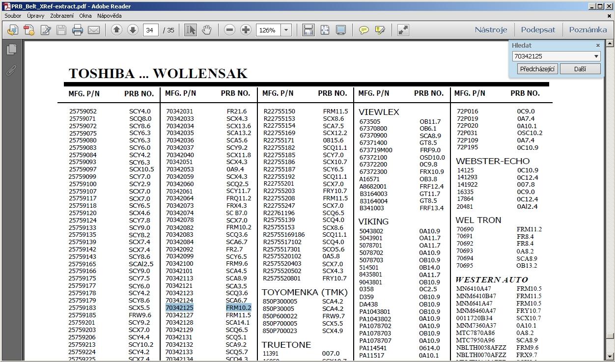

PříspěvekZaslal: st říjen 14 2020, 15:31    Předmět: Citovat
Ahoj, v tom manuálu je řemínek označený jako Capstain Belt B307 a objednací číslo 70342125. V nějakém dokumentu jsem našel k tomu přiřazený typ FRM10.2 . Tak podle toho by se snad dalo vypátrat víc.

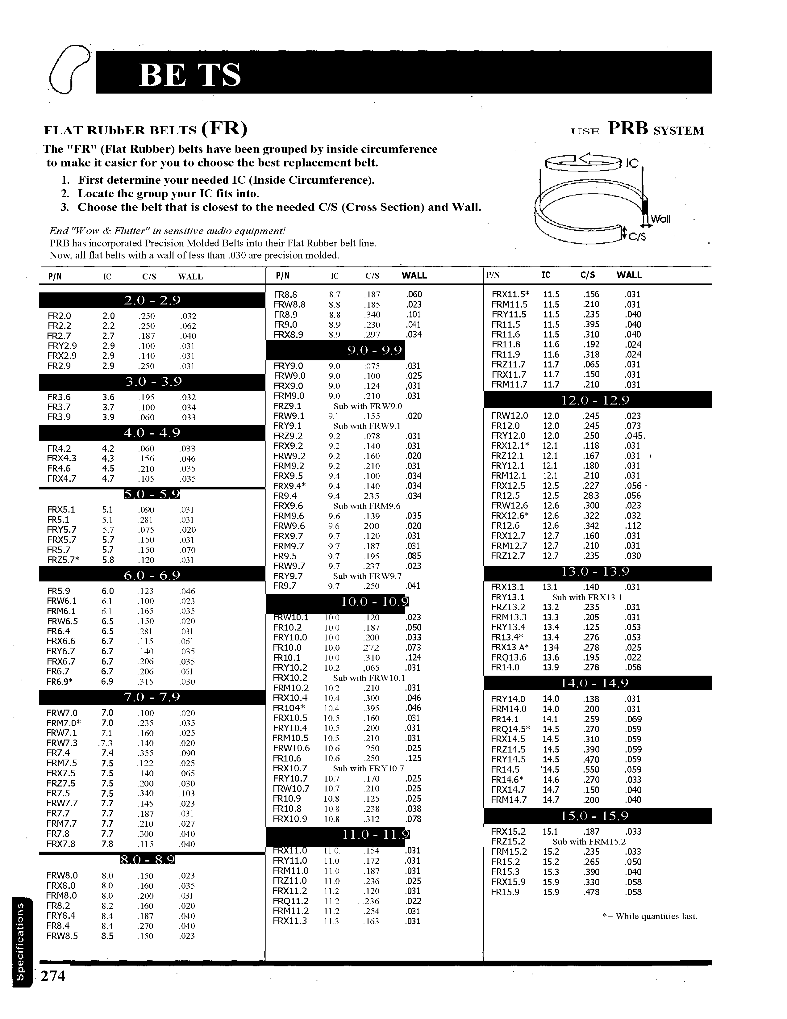

PříspěvekZaslal: st říjen 14 2020, 16:09    Předmět: Citovat
Mikras napsal(a):
 Velikost:  153.09 kB
 Zobrazeno:  273 krát
Sandal
Založen: May 22, 2006
Příspěvky: 2769
Bydliště: Posázaví (JN79LT)
PříspěvekZaslal: st říjen 14 2020, 16:26    Předmět: Citovat
Přepočet z palců na mm mi vyšlo: průměr 82mm, výška 5mm a tloušťka 0,8. Vše rozumě zaokrouhleno.
