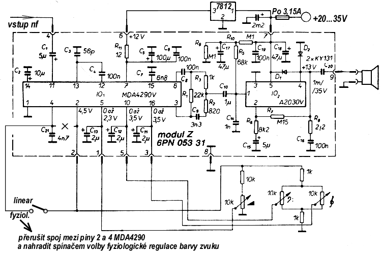

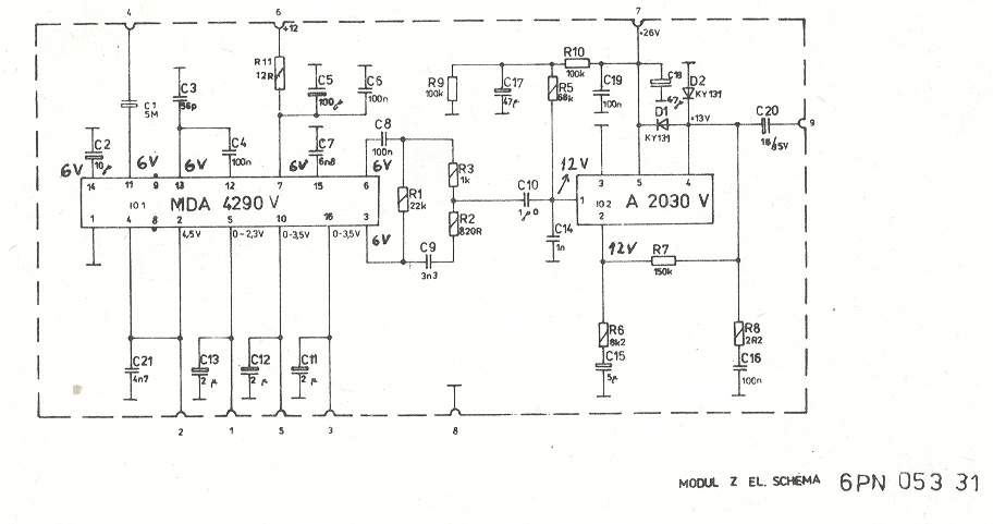

Příspěvky: 21322
PříspěvekZaslal: pá říjen 09 2020, 13:48    Předmět: Citovat
Myslíš modul Z do řady C416?
Ten má jen koncák a napětím řízený předzesilovač s A4290. Zvuková mezifrekvence je na stejném modulu s obrazovou.
Jinak ZMF byla na jedno desce s koncákem v C110, Mánesu, Oravanu a dalších.
Toto je v řadě C416

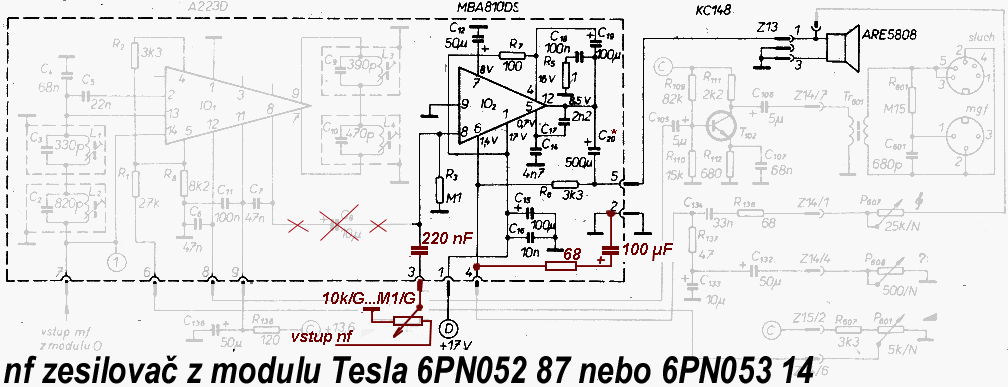

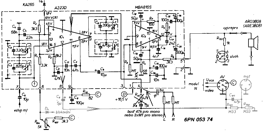

Hill napsal(a):
Označení 6PB.... se týká jen holého plošňáku, na kterém mohlo být osazeno několik různých zesilovačů.
Osazený má označení třeba 6PN053 74, ten má zpětnovazební člen na desce, zatěžovací odpor vstupu taky, a jeho úprava včetně využití A223 k dálkově ovládanému řízení hlasitosti je ke stažení tady:
6PN053_31uprav.zip.
Pokud by to byla deska 6PN053 14, tak na ní RC člen chybí, stejně jako na 6PN052 87 (na té je tuším ještě A220D, bez možnosti řídit hlasitost napětím, k vyhození), tak ta úprava je tady:
6PN053 14uprav.tif
Měl jsem na mysli ty úpravy...

PříspěvekZaslal: pá říjen 09 2020, 15:38    Předmět: Citovat
Jo, tak ty jsem ještě nesmazal, na záložním disku ještě byly.
 Velikost:  52.06 kB
 Zobrazeno:  231 krát

PříspěvekZaslal: po říjen 12 2020, 5:59    Předmět: Citovat
To je ono, díky.
