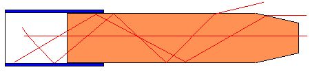

PříspěvekZaslal: čt červenec 03 2008, 13:01    Předmět: Citovat
Takže to zo šošovkami predsa ide, a to nielen síce rozmernými dielektrickými ale dokonca aj kovovými Shocked
Celkom zaujímavo vyzerá ale aj tá POLORHOMBICKA antena, kedže manipulácia by bola o niečo jednoduchšia než zo širokou parabolou Wink
A kedže je nástavec s plastu, nebola by taká ťažká, ako rozmerný ( ziskový )

PříspěvekZaslal: čt červenec 03 2008, 13:16    Předmět: Citovat
šošovka

PříspěvekZaslal: čt červenec 03 2008, 14:42    Předmět: Citovat
Aby nedošlo ku nedorozumeniam, stačilo by mi zúženie tak na 10-ky metrov Wink nie viac ako na 100 metrov

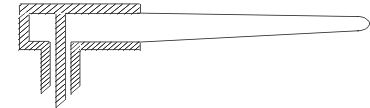

PříspěvekZaslal: so červenec 05 2008, 19:15    Předmět: Citovat
mr. magneto napsal(a):
Ospravedľnujem sa za tento neospravedlniteľný preklep, zamenil som totiž názvy dvoch, po sebe iducich antén. Embarassed Embarassed Embarassed Embarassed Už sa si za to dal po prstoch
Mal som samozrejme na mysli DIELKTRICKú ANTÉNU alebo DIELEKTRICKÝ NADSTAVEC
Wink ďakujem za pochopenie Wink
