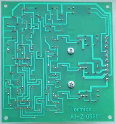

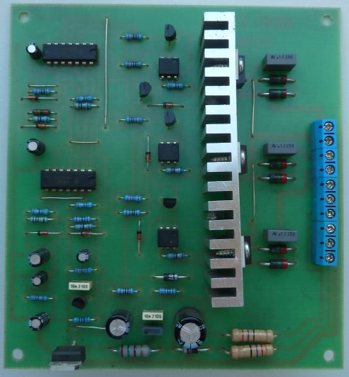

PříspěvekZaslal: čt září 24 2020, 8:20    Předmět: Citovat
Napájanie elektroniky je cez tlakový spínač pripojeného vzduchu. Na vstup sa privádza napätie zo spínača v rukoväti. Jeden z výstupov zapína stykač na vstupe transformátora, ďalší výstup zapína stykačom pomocnú elektródu na zapálenie oblúku, posledný zapína cez elektroventil prívod vzduchu.

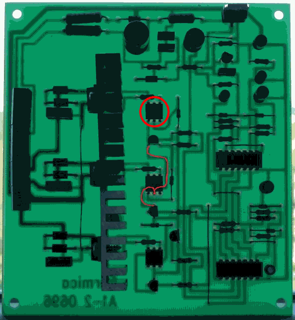

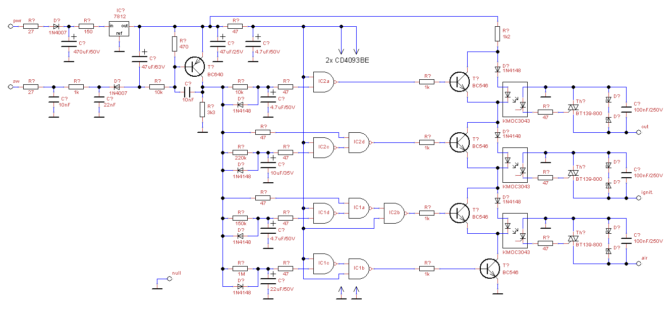

Tak som to prekreslil. Snáď to ešte niekomu pomôže. Ja už len potrebujem zistiť, ktorá súčiastka sa pokazila, že nejde opätovné zapálenie plazmy.
 Velikost:  24.82 kB
 Zobrazeno:  257 krát
Příspěvky: 5756
PříspěvekZaslal: pá září 25 2020, 11:38    Předmět: Citovat
Zdá sa, že pokazený je PNP tranzistor na vstupe.
Anamnéza je taká, že po usilovnom pálení bol úplne zničený horák a s pravdepodobnosťou hraničiacou s istotou skrat medzi elektródou a spínačom.
Otázka znie, ako je možné, že obvody za nefunkčným tranzistorom fungujú? To jest, hlavný stykač, pomocný stykač, aj elektroventil sú ovládané takmer bezchybne. Ako sa signál dostáva za pokazený tranzistor?

PříspěvekZaslal: čt říjen 01 2020, 17:41    Předmět: Citovat
Tak vstupný tranzistor pokazený nie je. Len potrebuje, aby bolo na vstupe obvodu záporné napätie. Spínanie vstupu o zem nestačí. Vyplýva to aj hodnôt rezistorov.
Zostáva už len tranzistor premosťujúci optočlen vo vetve ovládania elektroventilu (v schéme spodná vetva).
Ale ako teraz pozerám na plošák, tak všetky NPN tranzistory okolo optočlenov sú otočené o 180° oproti katalógovým listom. Je možné, že to roky fungovalo s takto prehodenými emitormi a kolektormi? Alebo sa vyrába BC546 aj v takej verzii?

PříspěvekZaslal: čt říjen 01 2020, 18:50    Předmět: Citovat
A navíc to schema neodpovídá skutečnosti. Wink

PříspěvekZaslal: čt říjen 01 2020, 20:57    Předmět: Citovat
masar napsal(a):
Čo som videl, to som nakreslil. Kde mám chybu?
Příspěvky: 13740
PříspěvekZaslal: čt říjen 01 2020, 21:08    Předmět: Citovat
Optotriak ve schematu první shora nemá katodu fotodiody připojenu k žádnému tranzistoru. Ty tam máš hned dva...

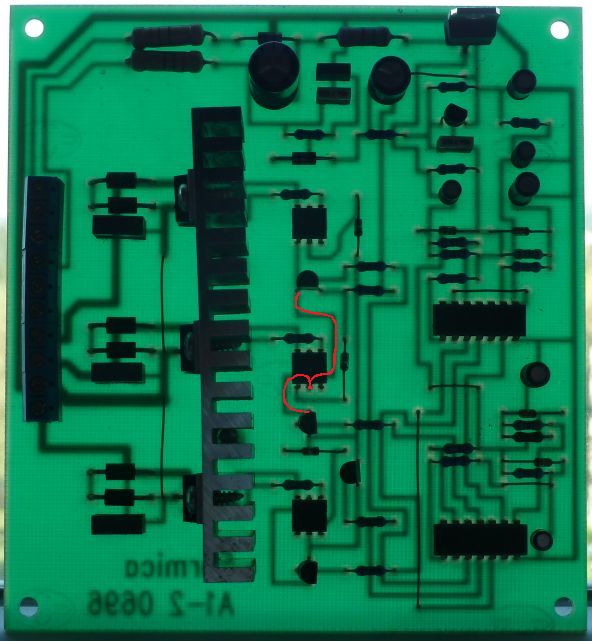

Příspěvky: 5756
PříspěvekZaslal: čt říjen 01 2020, 21:38    Předmět: Citovat
ale má

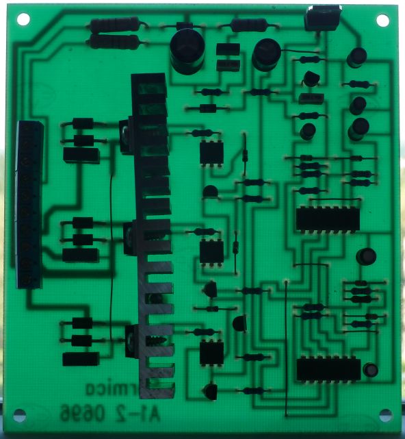

Příspěvky: 13740
PříspěvekZaslal: čt říjen 01 2020, 22:18    Předmět: Citovat
Opravuji: první na desce shora nemá na katodě fotodiody nic jiného, než diodu 1N4148. Ty tam máš na schematu dva tranzistory...

Příspěvky: 5756
PříspěvekZaslal: pá říjen 02 2020, 11:30    Předmět: Citovat
Áno, druhý optočlen je v sérií s diódou v opačnom poradí. Môžem to prekresliť, ale na činnosť obvodu to nemá vplyv.
Příspěvky: 5756
PříspěvekZaslal: pá říjen 02 2020, 20:30    Předmět: Citovat
sinclair napsal(a):
Omlouvám se za lehce OT dotaz:
Kde se u nás dá koupit chladicí žebírko na první fotce? Event. se silnější základnou. Díky.
Je to odrezané z dlhšieho profilu. Šírka 93mm, výška 10mm. Najbližšie je k tomu toto
https://kyheatsink.en.made-in-china.com/product/dXfJqyjYZRpi/China-93mm-Width-Aluminum-Profile-Heat-Sink-93mm-12mm-100mm-Length-Can-Custom-Made.html
Alebo sa môžeš opýtať u Formica, odkiaľ majú ten chladič.
