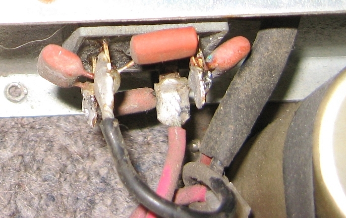

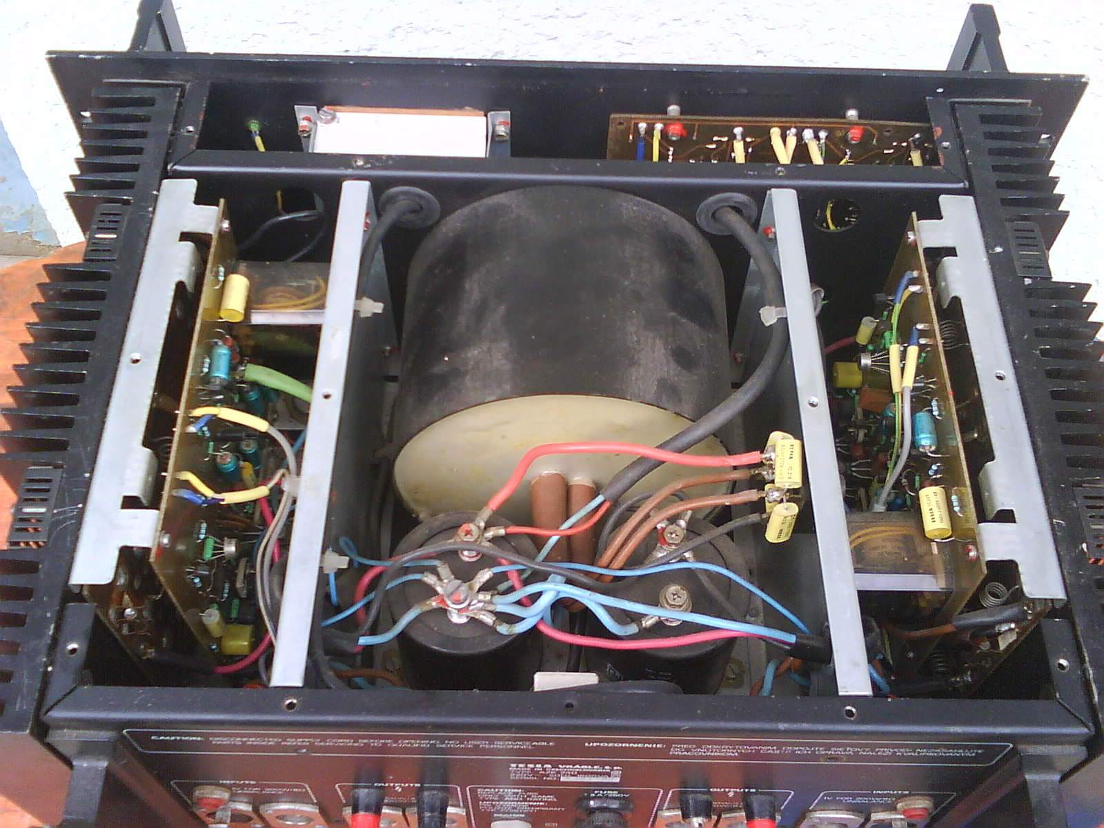

Zodpovědní výrobci odrušují malé i velké, výkonové kompaktní můstky zcela běžně.
Pravidlem je, že vývody kondenzátorů musí být co nejblíže vývodům diod, aby se nemohla uplatnit jejich indukčnost.
Fotky pocházejí z časů, kdy za neodrušené můstky i jiné usměrňovače, kór výkonové, vyhazovali ze zkušeben EZÚ.
První fotka je zesilovač 2x400W AZK240, druhá je můstek slabšího 2x200W bráchy AZK221.
Oba typy mají navíc ještě kondenzátory 100nF a 150nF přes obě symetrické poloviny sekundáru. Další, paralelní kondenzátor 250nF/250VAC je na primárech.
