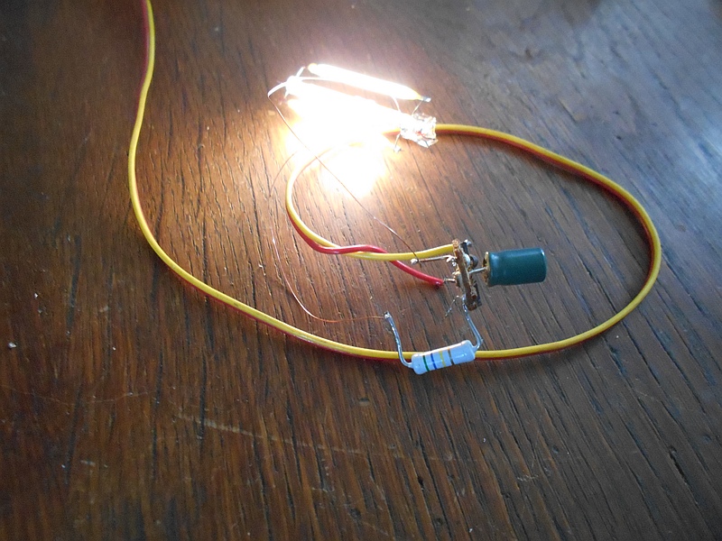

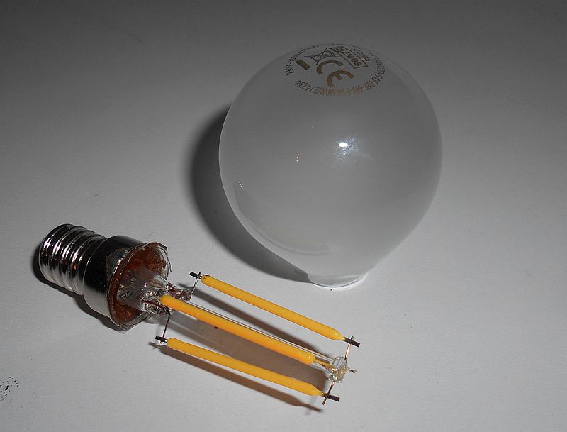

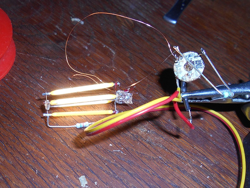

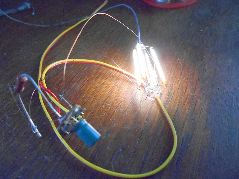

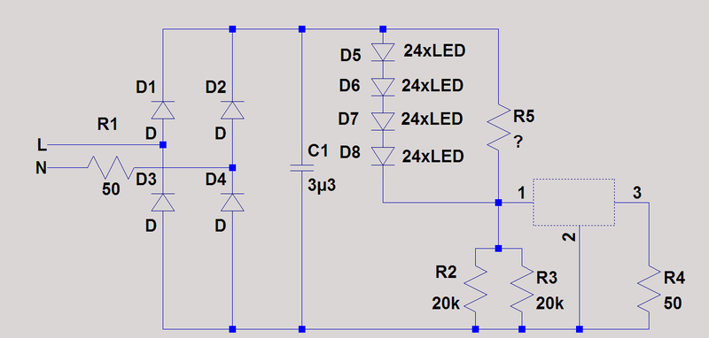

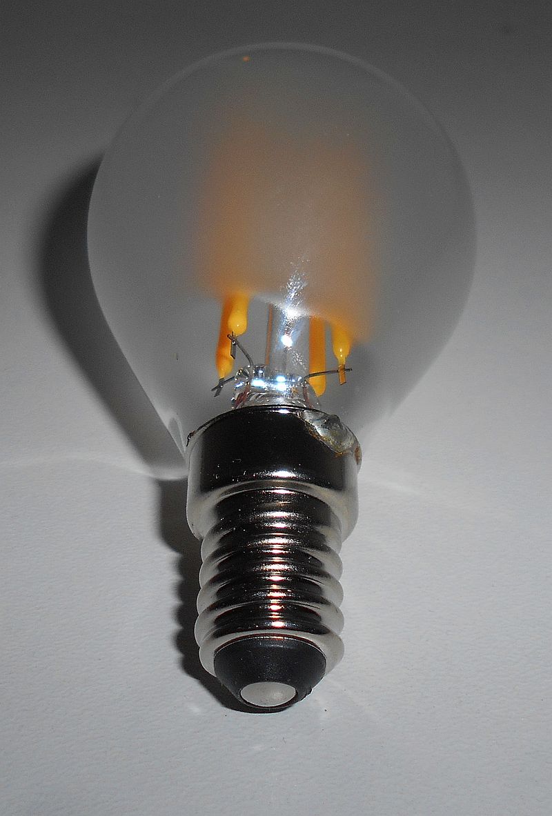

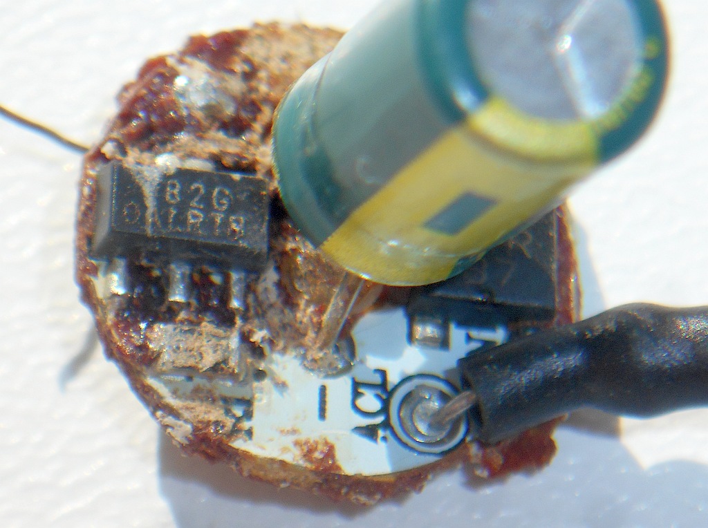

Poté co se mi dostala do ruky nefunkční "vláknová" LED 4W, jsem provedl testy. Příčinou nefunkčnosti byla jedna přerušená tyčinka ze 4.
Schéma viz obrázek, typ stabilizátoru jsem nenašel.
Počet LED v jedné tyčince je 24 pokud dobře vidím, napětí podle proudu od 60 do 70 V na tyčinku, což vychází na 2,7 až 2,9 na LED.
Při napájení přes přidaný odpor 100 k a 560 k ještě poněkud svítí, viz foto.
Proud při odporu 560 k je asi 160 uA.

Foto pokračování
