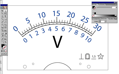

Při renovaci starých přístrojů TESLA řady BMxxx se často potýkám s popraskanými nebo vlhkostí narušenými stupnicemi. Novou stupnici většinou nakreslím v CORELu co nejvěrněji podle vzoru a vytisknu na laserovce. Stupnice pro BM388 je poměrně složitá a kreslit ji bude pěkný opruz. Nemá někdo povědomost, jestli se nedá někde tato stupnice stáhnout? Popřípadě nějakou jinou metodu, jak se ke stupnici dopracovat?

nevím čemu říkáš opruz, ale když máš k dispozici původní předlohu, přefotíš a vložíš jako podklad pro vytvářenou kresbu, tak je to spíš hra než opruz, za půlhodinku to musíš mít s jedním prstem v nose. Rolling Eyes

S tím nafocením to myslíš jako dát to jako podkladový obrázek na papír a potom přes kreslit stupnici? Otázka ovšem je přesnost, každý objektiv má poduškové nebo soudkové zkreslením zejména při focení na malou ohniskovou vzdálenost. To spíš scanner. Zkusím to, dík za postrčení.
Zatím jsem u nelineárních stupnic postupoval tak, že jsem změřil proud pro každý dílek a potom v Excelu spočítal příslušný úhel - bereme-li systém přístroje lineární. A pak ruční kreslení, dotažení fontu, další značky a nápisy, aby se to pokud možno nedalo snadno odlišit od originálu. A to při 5-ti nebo 6-ti stupnicích BM388 už na půl hodiny nebude.

ne, tím jsem myslel vložit obrázek jako bitmapu pod vektorovou kresbu aby se rychle vytvářela kresba, pak jde v podstatě jen o překreslování jako omalovánky.
V Corelu konkrétní postup nemám zpracovaný ale v Adobe Illustrátoru to jde velmi snadno, navíc se tam dá podkladová kresba zeslabit. Přesnost přefocení není kritická, stačí se dostatečně vzdálit od přístroje (aspoň 8násobek výšky předmětu) a nefotit na krátké ohnisko, pak je při ose přibližně v ose stupnice zkreslení zanedbatelné. Sken je samozřejmě taky možný.
Při kreslení si nasekáš značky kopírováním a pak vyházíš přebytečné, číslice zrotuješ od počátku o příslušný úhel buď číselně nebo volným tažením, vždyť to jsou fakt operace na vteřiny...
Pak se podkladový obrázek buď vyhodí nebo vypne ve vrstvě a můžeš tisknout Rolling Eyes

Carifodo - chápu, ale když to má vypadat perfektně - ona ta předloha právě bývá dost poničená a proto se kreslí nová stupnice. Možná jsem nešikovný, ale stačí se uhnout s čárkou v úhlu naklonění o jediný stupeň, a vypadá to špatně. Takže je třeba najít střed a natahat pomocné čáry. Potom se musí nakreslit pomocné kružnice, protože čárky jsou nestejně dlouhé podle významu - 1-5-10 atd., aby jejich konce zařezávaly. Nicméně podkladový obrázek asi ušetří výpočet úhlů a možná i to ostatní. Uvidíme.

PříspěvekZaslal: st listopad 21 2007, 8:52    Předmět: Citovat
jo, použití vodítek a dalších elementárních pomůcek se předpokládá Wink
proč se ty stupnice tak rády loupou, by mě ale taky zajímalo.

Loupání podkladu je pravděpodobně zapříčiněno tím, že je nanesen na hliníkový podklad - nevhodná barva, není reaktivní s hliníkovým podkladem. Pokuď se hliník ošetří např. louhováním, barva drží dobře. Vhodná je i reaktivní základní barva a pak teprve bílá. Rovněž poměrně silná vrstva barvy, která na stupnicích bývá, často popraská a oloupe se. A taky působení UV záření odvede svoji práci.Vyzkoušel jsem tisk na samolepící etiketu v tiskárně štítků (Zebra) na materiál Ultimate Z5 s příslušnou barvící páskou - nejde smýt. Bohužel zde není možný barevný tisk.
