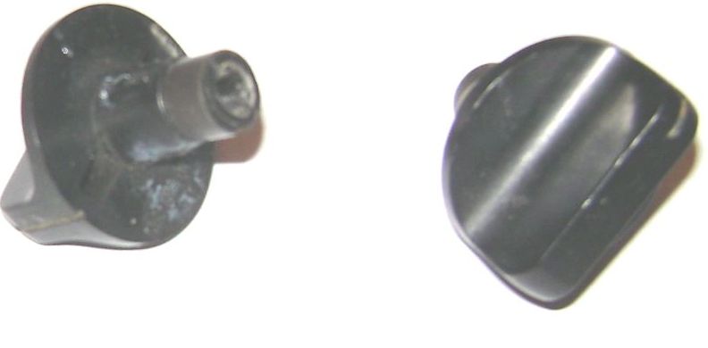

Zdravím! Nevíte někdo kde bych sehnal nějakou náhradu za knoflíky na zapínání posuvu pásku a převíjení u mgf B730 a B116? Sháněl jsem na netu 2 dni a nic. Knoflíky zapuštěné nemají nikde.

Nenasiel by sa nejaky obrazok, aky knoflik presne hladas? Nejake mam, tak ci nahodou...

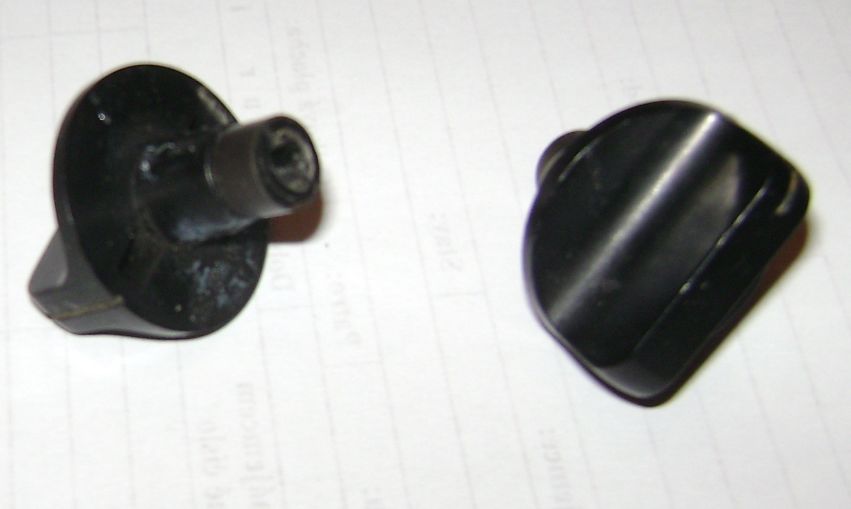

Jo , vyfotil jsem.

Odliať nové. Je to na nerozoznanie.

A kdo mi je vyrobí? Nějaký návod?

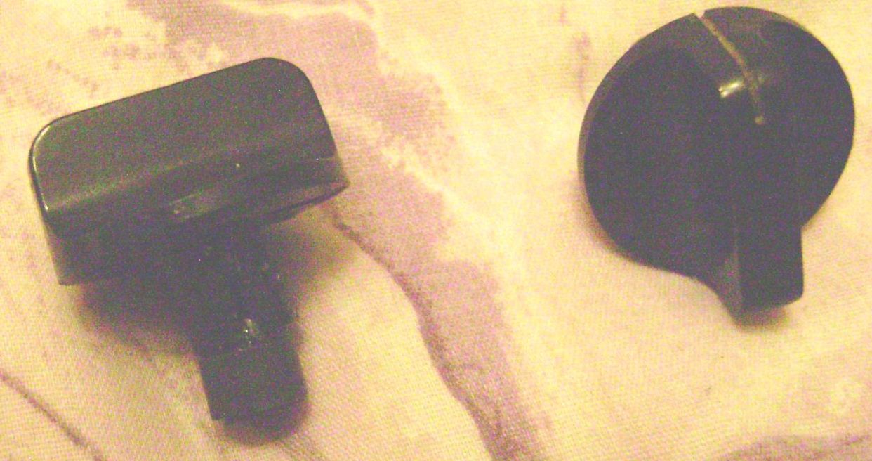

Kdysi dávnou jsem jeden ulomený nahrazoval knoflíkem z B70 (700). Pokud by vadilo jejich poněkud vyšší "trčení" (resp. malá hloubka), asi by se dal vnější kruh trochu seříznout. (ale tenkrát to nebylo třeba, fungoval i tak).

Spodnú časť som mal po deštrukci odliatu z dentacrylu - viac sa to už nezlomilo Laughing

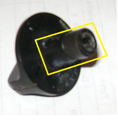

Dentacryl mě taky napadnul. Ale myslel jsem udělat knoflík celej. U toho obrázku je špatně vidět to napojení na horní část.

Nevím, jestli jsi problém již vyřešil. V případě, že není konec knoflíku totálně rozšrotovaný, pomůže obtočení prasklé části závit vedle závitu režnou nití, zavázání a pokapání vteřinovým lepidlem. Po zaschnutí nasadíš " obtáčecí" planžetu. Vypadá to směšně ale příkladně několik mikrovlnek systému cink takhle opravených pracuje roky.

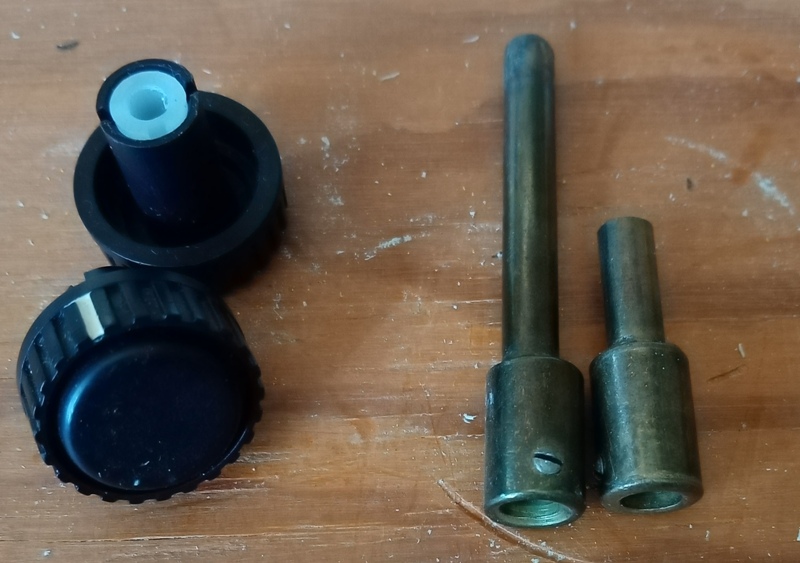

Knofliky jsem tyhle bohužel nenašel, ale zase jsem našel staré stříbřené banánky a jeden mikrofon, co byl dříve k nenalezení : D
nepomohla by taková prodlužka co je na o brázku a na vrch dát pak nějakou klasiku s kleštinou?
