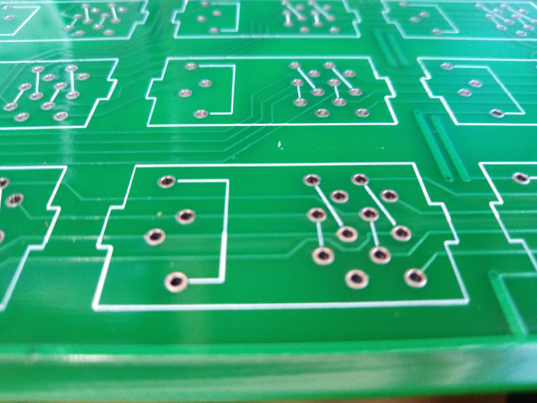

Jen takový dotaz: Má někdo ke stažení knihovny českých (resp. československých) starých součástek do KiCadu? Přece jen byly některé dost originální a když mi tady leží...

PříspěvekZaslal: pá srpen 07 2020, 9:53    Předmět: Citovat
Asi bude jednodušší si ty footprinty vyrobit, je to velice snadné. Tady jsem si např. namaloval specielní relé, během chvilky. Navíc to má výhodu, že si to uděláš přesně jak potřebuješ. Tady jsem si třeba vyznačil spojené kontakty v klidovém stavu

microlan napsal(a):
Narazil jsem také na potřebu nakreslit si vlastní footprinty. S KiCadem úplně začínám, existuje nějaký návod, který by mne kreslením footprintu provedl?
Existuje nějaké místo na webu, kde se sdílejí knihovny? Předpokládám, že součástek již vznikly tisíce a tak by se nějaký ten šikovný odkaz docela hodil.
