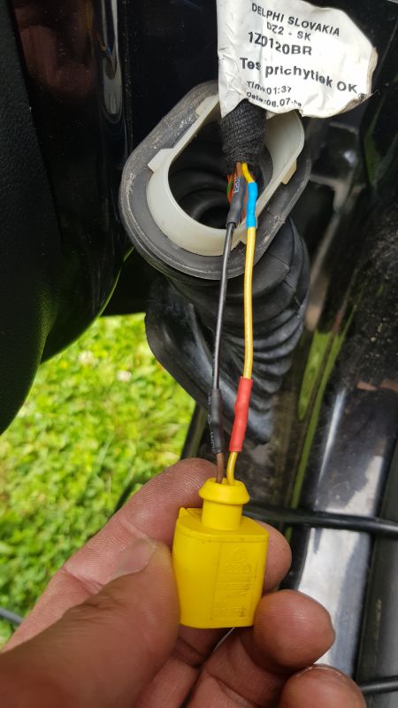

Dnes, dva týždne pred TK mi oktávka2 rozsvietila kontrolku airbagu. Reku super načasované. Napichnem vag -
01221 - Crash senzor side airbag driver side G179
Nakoniec z toho boli zlomené drôty v prechodke dverí. Poguglil som a že dosť častá závada Skoda Octavia 2 1Z . Prekvapilo ma, že bezpečnostná vec a má najkratšie vodiče, čiže sa ulomia ako prvé.

Po oprave
 Velikost:  55.79 kB
 Zobrazeno:  119 krát
Octavia 2 airbag pred opravou
 Velikost:  78.24 kB
 Zobrazeno:  114 krát

Ak si to spajkoval, tak budes rad, ak to vydrzi do tej STK.

hej, zaspájkoval. Ani rúško som nemal.
A som presvedčený, že skôr ako sa rozpadne ten dnešný cínový spoj, zhnije karoséria.

Ak kazdy den len 4-krat otvoris a zavries dvere, tak sa to ulomi velmi rychlo.
Opravoval som takto provizorne pred STK privod k 3. brzdovemu svetlu, vydrzalo to asi mesiac. Druhy pokus asi rovnako. Potom som sa nasral, kupil kus noveho kabla, krimpovacie spojky a klieste a odvtedy to funguje. V mieste ohybu je novy celistvy kabel, spojky su na miestach bez pohybu.

Cínový spoj se nerozpadne, ulomí se to těsně vedle a to tak že velice rychle Wink

No ok pesimisti(alebo realisti? Very Happy ). Ja som optimista. Káble som práve z toho dôvodu nie len spojil, ale aj nadpojil. Ale ak to povolí, dám vedieť. Férovo.

Spojení vodíče pájením pokud je ten drát v pohybu není šťastné řešení.

Myslím, že zmršťovačky zaženú všetky vaše negatívne myšlienky na zlomenie káblikov.
