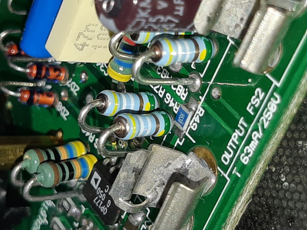

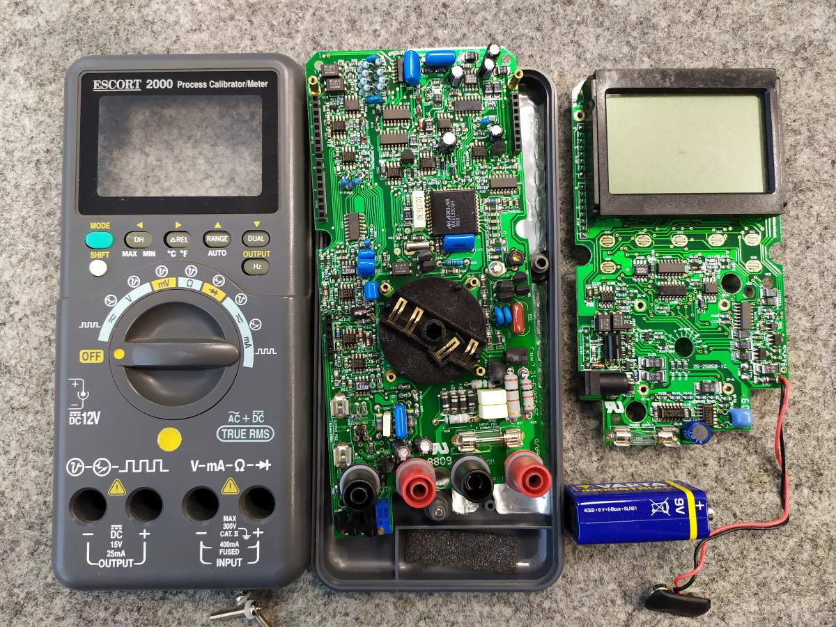

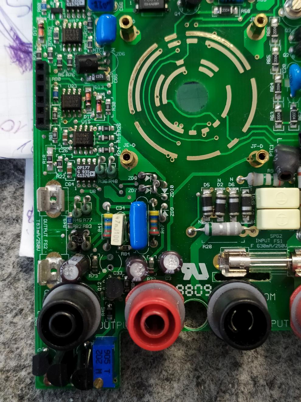

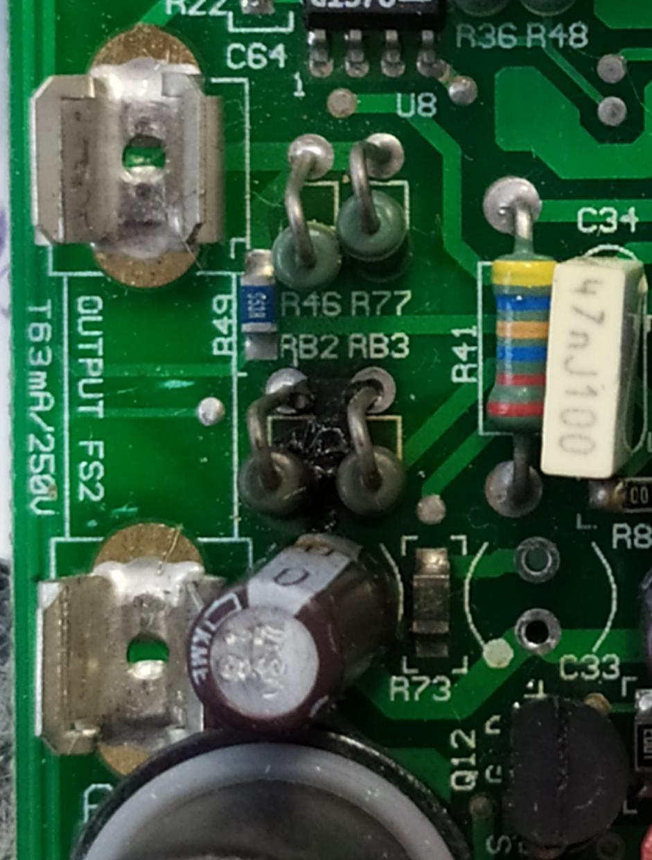

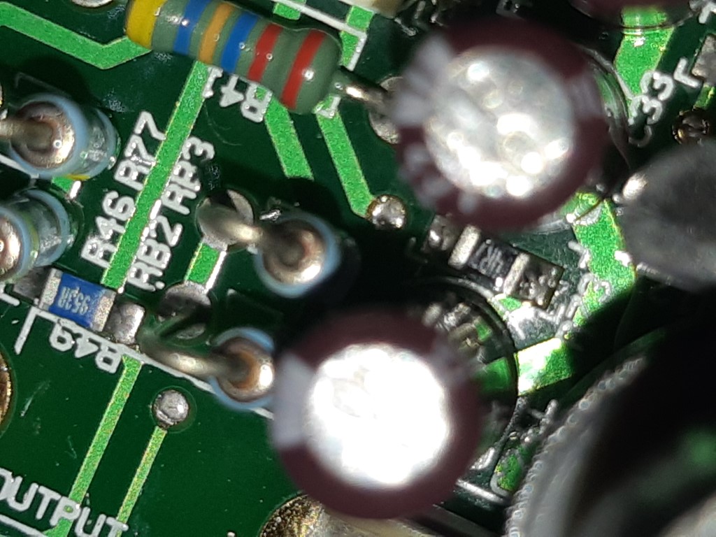

sháním schéma ke kalibrátoru Escort 2000.
stejná zařízení jsou i "Extech CMM-15" a "Burster 4409".
kolegovi se podařilo proudový výstup přípojit přímo na tvrdých 24V a pojistka "63 mA" samozřejmě nebyla na 63mA . . .
prozatím by stačilo, pokud to máte někdo doma, udělat detailní fotku desky.
zajímají mě hodnoty odporů R46, R73, R77, RB2 a RB3

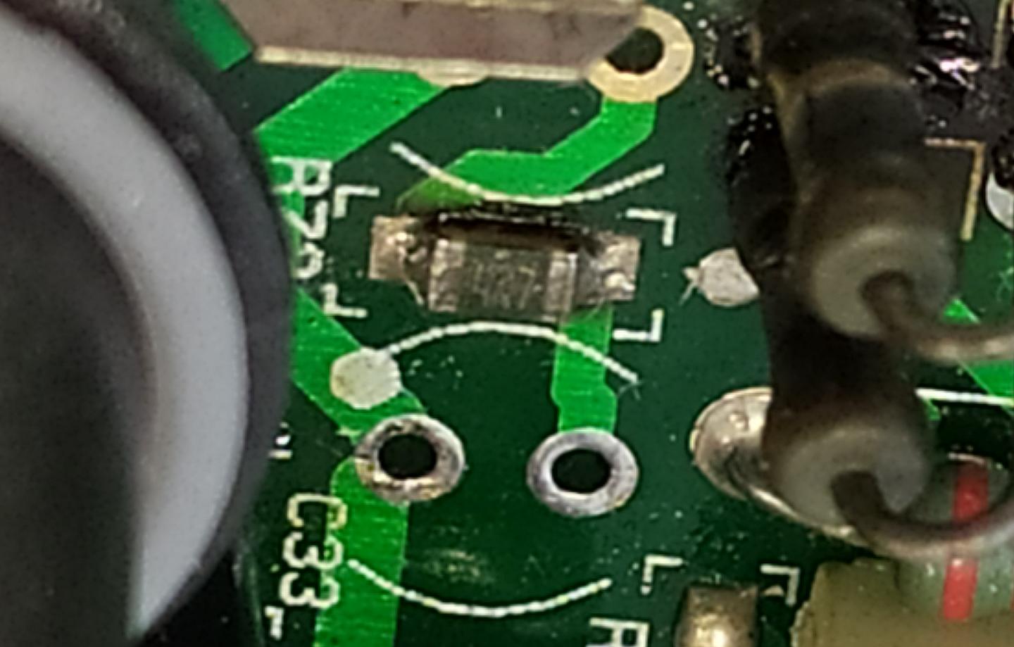

dmnívám se, že tohle by mohl být 4R7 . . .

celé to vypadá takto . . .

Escort 2000. Ak bude treba niečo dalšie, stačí napísať.

super !!!
díky za reakci, to mi zatím stačí.
posháním, vyměním . . .
. . . a po neděli dám vědět jak to dopadlo.

odpory sehnány a vyměněny . . .
R46 je 4R7,
R73, R77, RB2 a RB3 jsou 49,9 Ohm 0,5%
přesnost po opravě je taky dostačující . . .
při nastavení 10,0000 mA dává proudový výstup, když měřím externím přesným měřidlem, hodnotu 10,0053 mA.
operace se podařila a pacient nezemřel . . .
děkuji ypsimu za detailní fotky,
bez nich bych se nepohnul dál.
