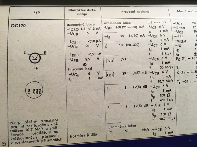

sinclair napsal(a):
ale podívej se do starých tesláckých katalogů
Příruční katalog, 1969/70: jasné ócé

PříspěvekZaslal: čt červenec 09 2020, 10:43    Předmět: Citovat
Nula, nebo O? Very Happy 1971
Když si dám tu práci, tak najdu třeba v Čermákovi, nebo jinde vysvětlení toho značení a jak se má psát.

sinclair napsal(a):
První polovodiče měli označení začínající nulou čili 0A nežhavená VF detekční dioda 0C nežhavená trioda... Vychází to se značení elektronek.
Příspěvky: 13900
PříspěvekZaslal: čt červenec 09 2020, 11:01    Předmět: Citovat
Tady nejde o to, jak se polovodiče měly značit, ale o to, jak se skutečně značily. Tady je rozhodující význam znaku použité znakové sady. V použité znakové sadě TESLA je zřetelný rozdíl mezi písmenem O a číslicí 0. Takže z toho vyplývá, že TESLA značila tyto tranzistory jako OC170, nikoliv 0C170.
