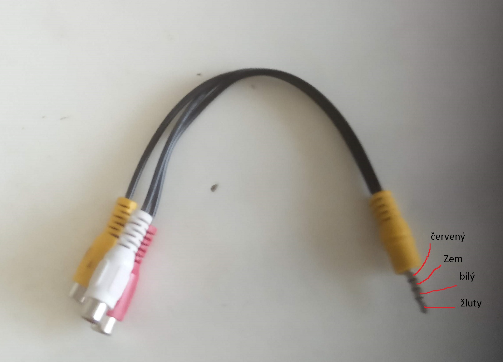

Zdravím
Mám tento DVD hyundai DV‑5‑x 306 na zadní straně je více Cinch a potřeboval bych to zapojit do TV která nemá scart ale jen AV Jack ,tady mám redukci viz příloha já se ptám jestli je ta redukce je ta co je potřeba? nebo je něco potřeba nastavit v menu toho DVD přehrávače díky

PříspěvekZaslal: út červen 30 2020, 11:48    Předmět: Citovat
Já bych potřeboval se ujistit jestli je ten kabel tak jak zjišťoval a popsal v té příloze pořádku jestli jsou ty signály na tom Jacku v pořádku čili žlutý video , červený, bílý audio, znepokojuje mě umístění zemně tam jak je umístěna Sad díky
nonius
Založen: Nov 27, 2019
Příspěvky: 307
PříspěvekZaslal: út červen 30 2020, 20:24    Předmět: Citovat
Opravdu ta televize má audio/video 4-pinový vstup?
Není náhodou na té televizi pouze audio výstup pro sluchátka?
Ten kabel byl k té televizi nebo byl původně k ničemu jinému? Většinou se tyto kabely dodávají spolu s přístrojem a nemusí být vždy stejné a použitelné u všech přístrojů.
Uveďte více o té televizi, jinak vám asi nikdo nepomůže. Pokud jste ten kabel měřil a nejsou spojeny jednotlivé plochy mezi sebou na tom AV Jacku, tak ten kabel bude pravděpodobně v pořádku, ale k vašemu účelu se nemusí hodit.

PříspěvekZaslal: st červenec 01 2020, 18:39    Předmět: Citovat
Ještě k tomu ten kabel nebo redukce není originální to ani nevím kde se to u mě vzalo Very Happy jde o to jestli na to jacku souhlasí s tým konektorem AV in co je na TV, pozice veznu to směrem od kabelu červený,zem.bílý,žlutý.Aby toho nebylo málo tak tu TV nemám doma Very Happy

Model TV je správně jen Sencor SLE 3224TCS - tady je Návod ("Příručka: Kopaničář ve městě" Laughing ) - na str. 11 (pdf) máš 3.2. "Zapojení konektorů televizoru".
Tady máš zase Návod k tomu DVD přehrávači Hyundai DV5X306 - na str. 7 (pdf) je popsaný jeho "Zadní panel" a na str. 9 je vyobrazení "Připojení k televizoru".
K redukci (kterou už máš) zastrčené do tvp (jackem!) ve vstupu "AV-IN" (2), potřebuješ ještě propojovací AV kabel patřičné délky - např. tento.
Propojovací kabel zapojíš jedním koncem do redukce a druhým do DVD přehrávače - vždy stejnou barvou na stejnou! (Propojuj jen vypnuté přístroje!)
Na tvp vybereš v MENU "Input Source" (str. 16 - pdf) vstup "AV". Zapneš DVD přehrávač a "jedeš" Rolling Eyes
Taky můžeš koupit přímo kabel bez redukce - např. nějaký takovýto.

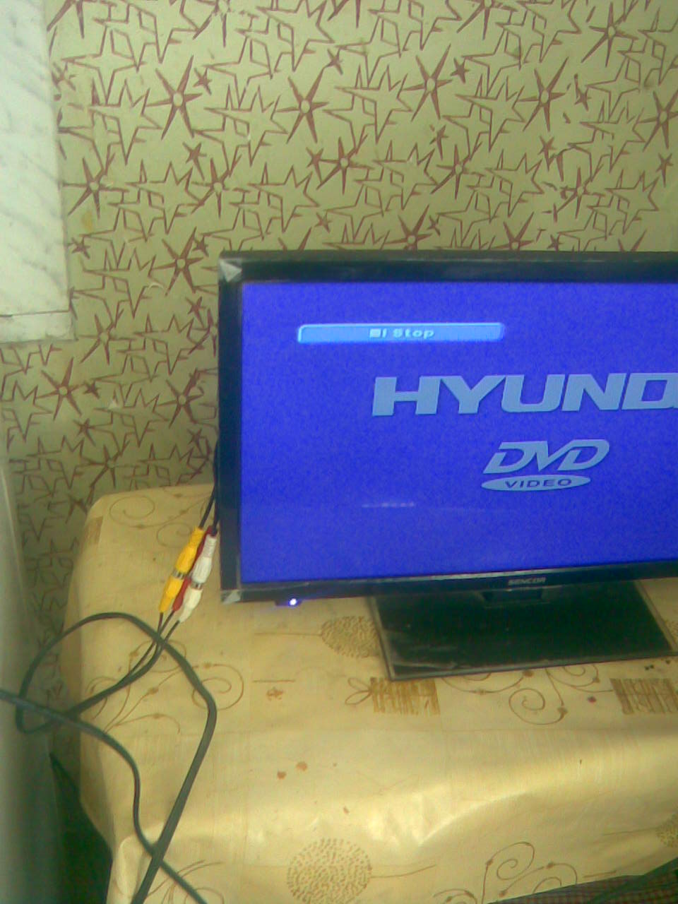

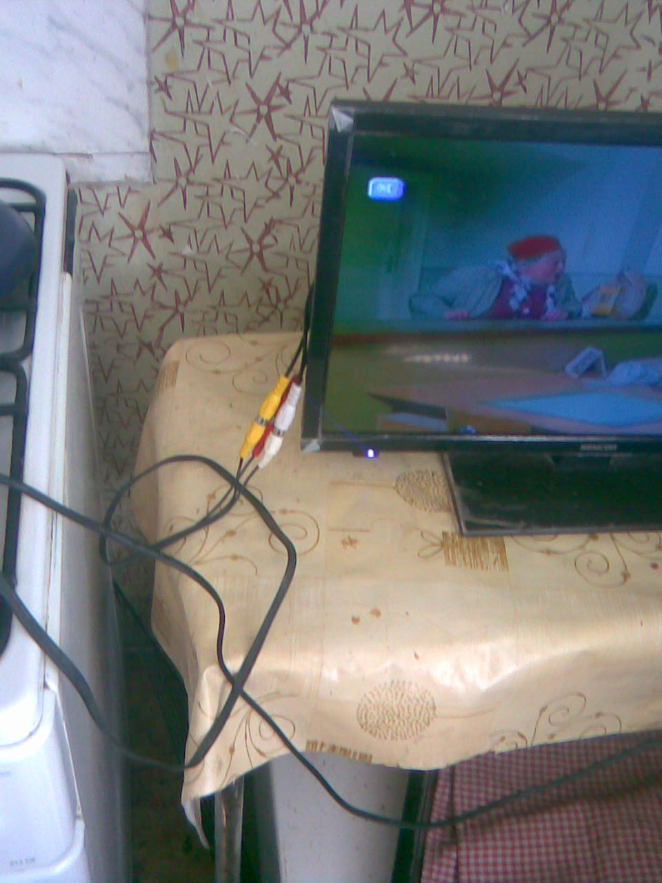

PříspěvekZaslal: po červenec 06 2020, 10:31    Předmět: Citovat
Tak že dělá mi problém zvuk konečně mám ovládaní tak jsem dal funkci MUTE (sice není to ten konkrétní typ TV sencor ale je to TV značky sencor ) když pustím zvuk tak je to nekoukatelné zmizí obraz zvuk sice jde ale špatně, kde muže být chyba ? díky

MiloPS3
Založen: Aug 07, 2010
Příspěvky: 268
PříspěvekZaslal: po červenec 06 2020, 10:50    Předmět: Citovat
Vyskousej je solo,audio/video diky, osobne bych rek ze zem by mela byt co nejblize ke kabelu....treba

PříspěvekZaslal: po červenec 06 2020, 13:14    Předmět: Citovat
Pochopitelně to jsem zkoušel a nic ,ale jak zapojím jen video čili žlutý tak ani obraz mě nejde musím dát i jeden audio kabel Twisted Evil
