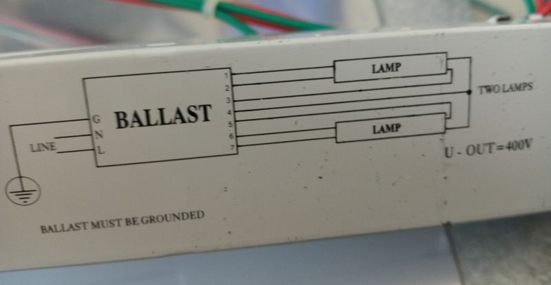

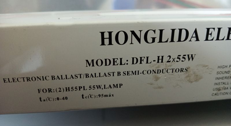

máme v práci studiové světlo se 6ks zřívkových trubic.
Dvě přestaly svítit. Metodou přehazování jsme došli k tomu, že je vadný předřadník.
Ale teď je problém, sehnat náhradu - sice třeba Helvar vyrábí předřadníky 2x55W, ale ty nemají střední vývod, do kterého by se zapojil střed trubic (viz fotky).
Dá se tento původní předřadník nahradit předřadníkem Helvar s tím, že nebude střed trubic zapojený?
Díky

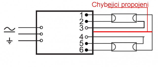

Taky nám odešel na stroji předřadník. Zakoupen jiný. Musel jsem to předrátovat dle zapojení na novém předřadníku. U tebe je to možné předrátovat?
Příspěvky: 37468
PříspěvekZaslal: čt červenec 02 2020, 14:40    Předmět: Citovat
V tomto pripade to znamena len vynechat jeden drot.
