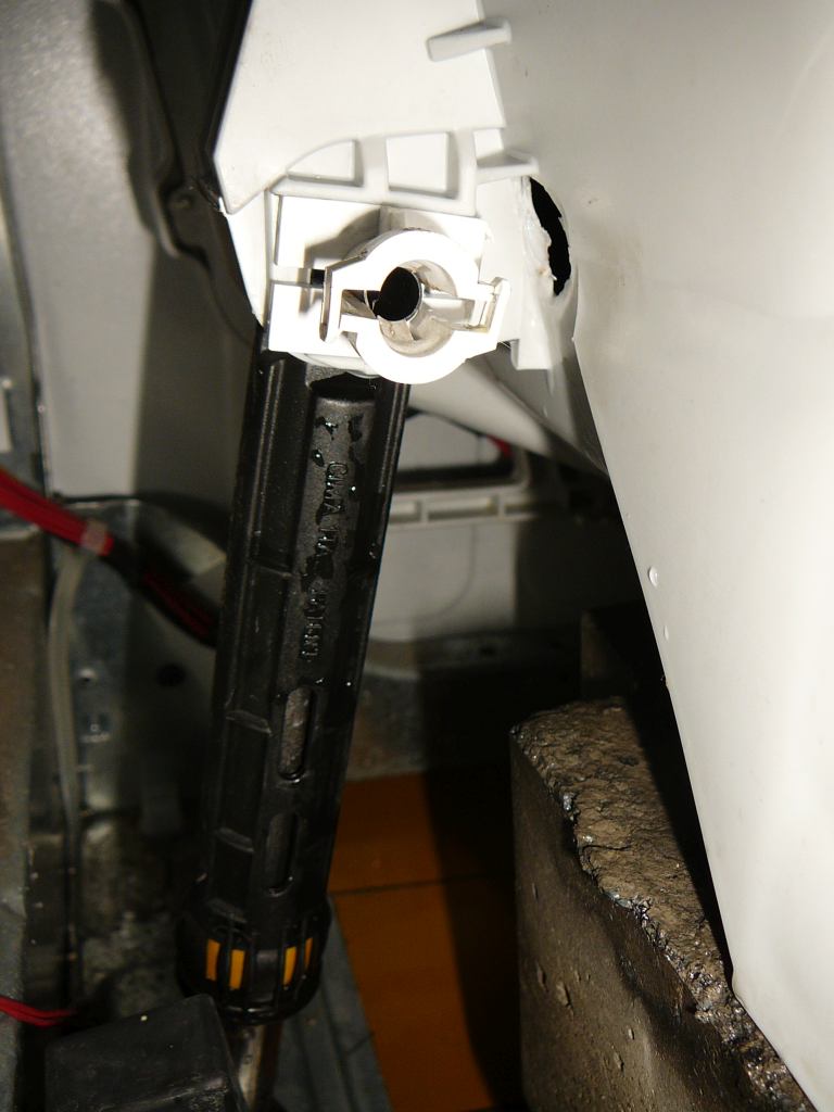

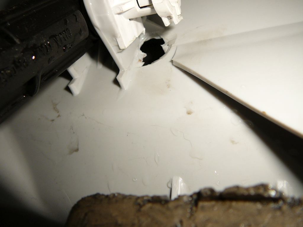

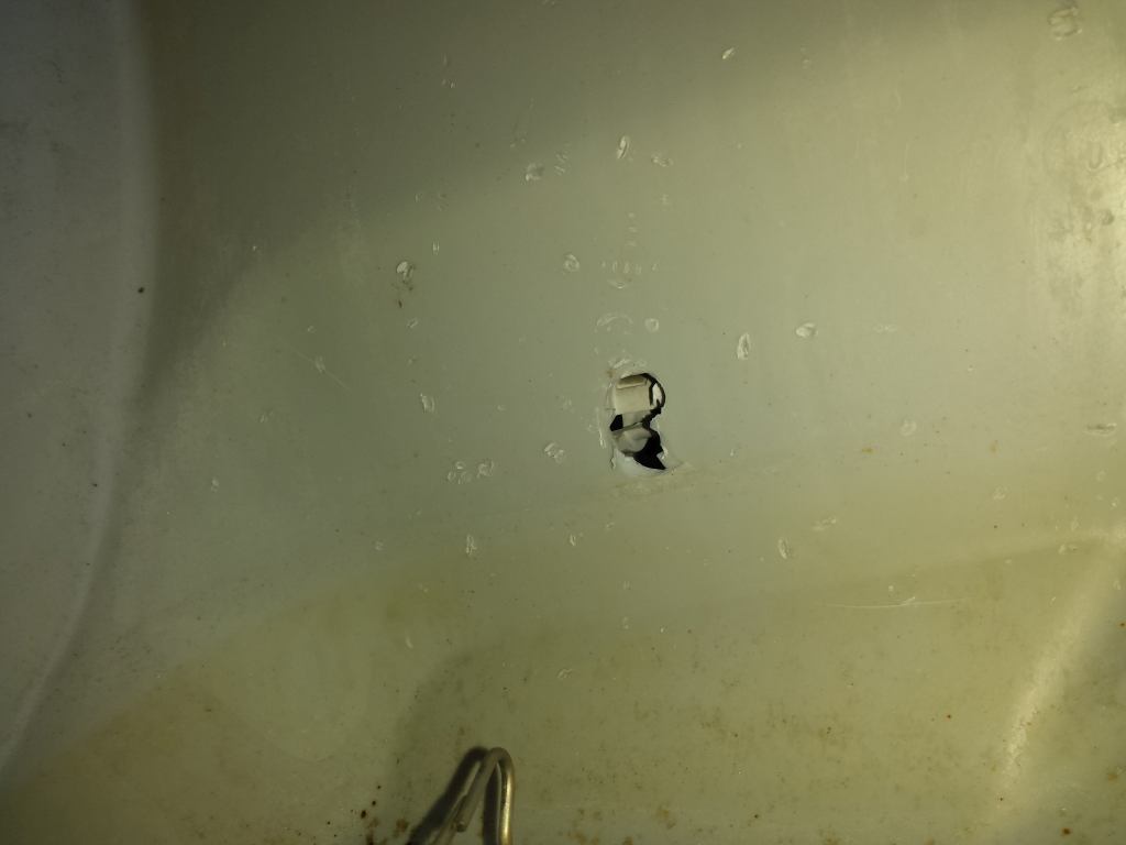

setkal se někdo s takovouto vadou? Známý že jim začala téct pračka. odejmu bočnici a čumím na díru. Zajímalo by mne čím se to mohlo stát ? že by vypadl ten tlumič a prorazil díru do vany a potom se zese vrátil zpět? dá se to zalepit?

Před pár lety jsem něco podobného řešil u známé Podle mě se to stalo tak že se dostal nějaký předmět mezi buben a vanu a tím jak se tam předmět během praní vzpříčil se ten plast prorazil.
Tenkrát jsem to opravil tak že jsem tu díru přeplátoval zvenku kusem plastové destičky (možná i kusem plechu to už si přesně nepamatuju). Tu záplatu jsem nalepil na vrstvu silikonu a poté jsem ji ještě přišrouboval samořeznými šrouby vhodné délky do materiálu té plastové vany. Potom jsem už od majitelky neslyšel že by to tam teklo. Nevím už přesně jak dlouho to tak vydželo ale ta pračka po nějakém čase byla vyřazena kvůli jiné závadě. Sice taková prasácká oprava, ale fungovalo to.

Starší generace těchto praček dost trpí na uložení čepů tlumičů.
Ted jsem jednu obdobnou spravoval a místo čepů jsem musel použít šroub a zajišťovací matku. Při odstřeďování čepy mlátí, udělají díru v uložení a nakonec provedou takovouhle věc. Myslím, ze nejsi první, ani poslední. Neopravoval bych, anebo pokud ano, sehnal bych na SD druhou sadu bubnu a nádrže.

Tohle je vyrazene zevnitr... Kostice z podprsenky? Ten drat je dost tvrdy na to aby pri zdimani udelal diru skrz...

Díra je způsobená pravděpodobně cizím předmětem. Ten by měl být ještě někde v pračce, ve vlnovci, v čerpadle, apod.. Vypadá to na minci, klíč nebo něco takového. Je to poměrně velká díra na těžko přístupném a mechanicky namáhaném místě. Osobně bych volil výměnu celého agregátu či plastové vany z jiné pračky. Jinak se mi pro lepení malých děr nejlépe osvědčila záplata z gumově manžety pračky, přilepená vteřinovým lepidlem a zvrchu dotěsněná vrstvou lepidla Mamut nebo Pattex. Pružnou záplatu lze narozdíl od plastových destiček, apod. lehce vytvarovat do patřičného tvaru. Pokud bys přece jen chtěl lepit, bylo by asi nejlepší lepit po demontáži bubnu a dokonalém očištění povrchu zevnitř, kde je relativně rovná plocha. Ale s ohledem na rizikovost daného řešení a poměrně velkou dostupnost těchto agregátů rozhodně doporučuji v tomto případě výměnu.

Hele, nebylo tam očko pro tlumič? Jestli se tam něco šprajclo, tak to musel odnýst i buben.
Jestli tam nebylo nic, polyurethanovým lepidlem bych tam přilepil kus novoduru.

Nebylo, ten cep je prodlouzeny kvuli rozperce co je uvnitr nej. Podivej na prvni fotku, tam jsou videt priruby pro uchyceni tlumice. Rana to musela byt radna...

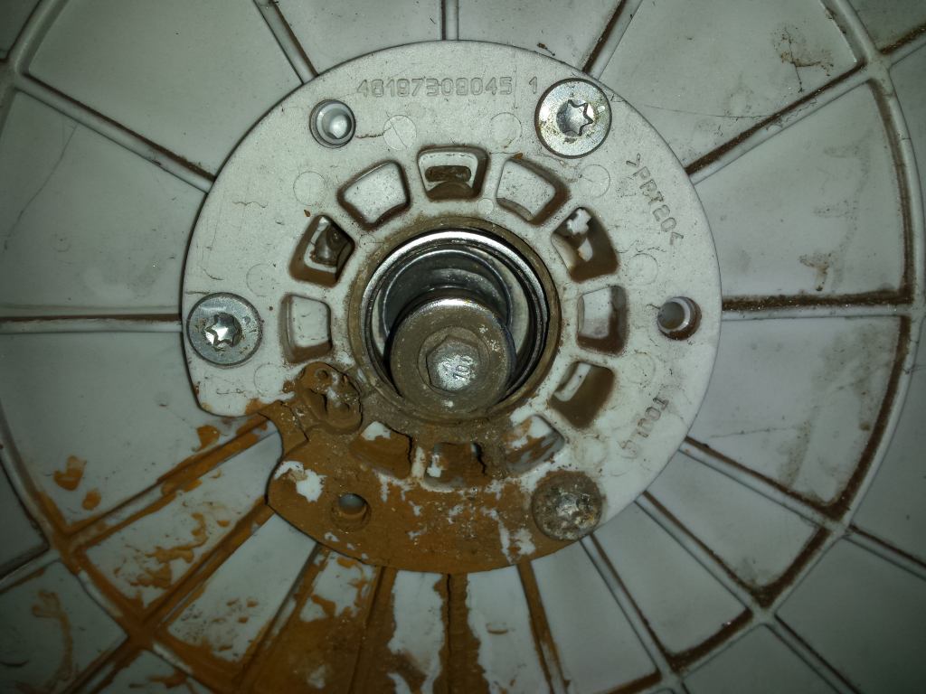

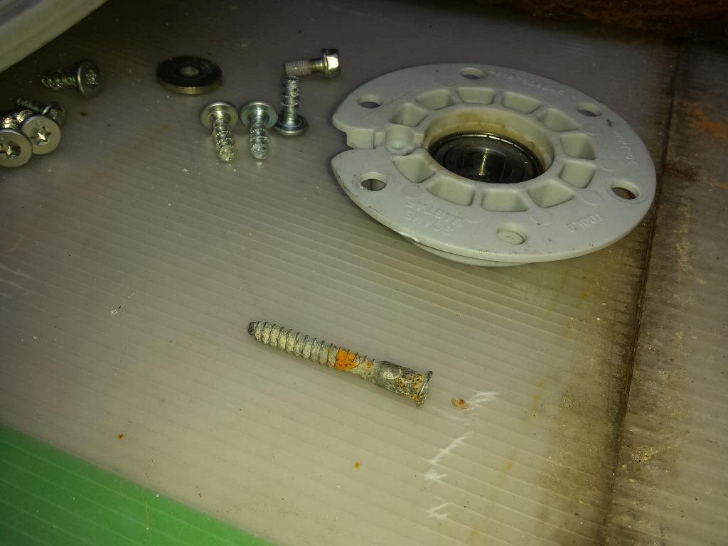

tak se ke mně dostala další pračka od tohoto výrobce. Protože její ložisko již není v nejlepší kondici rozhodl jsem se že vezmu ložiska z toho s tím vadným bubnem. Koukněte co na mne vypadlo. Takový velký vrut. takže záhada vyřešena. pro informaci také přikládám foto toho trochu horšího ložiska (šmatlá asi 2cm a kolem něj teče)

Lepil jsem jednou díru způsobenou drátem z podprsenky, který prolezl perforací bubnu a prorazil vanu.

Co drat, hodil jsem do pracky kosili kde jsem v kapse zapomel hrst hrebiku a sel do baru na panaka a pro cigara. To byl rachot, po navratu domu Smile
Hrebiky jsem vytahal (drzely v dirach bubnu za hlavicky), okraje der srovnal kladivem aby netrhaly pradlo a pod pracku hodil pro jistotu snimac vytopeni. Moc jsem tomu nedaval, ale pracka kupodivu jede snad uz 3 roky bez problemu.

to "trochu horsi" lozisko je zrale tak na hod do kontejneru Smile
