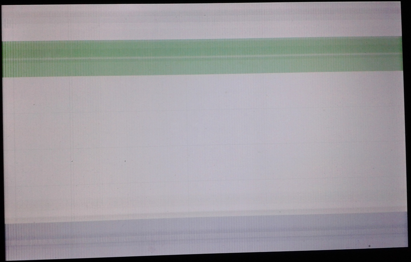

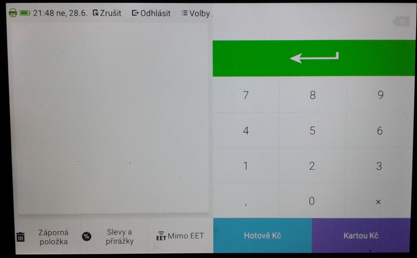

Zdravím, potřeboval bych poradit s tabletem (eet pokladna). Stává se že display v horizontálním směru asi zobrazuje nesynchronizovaně. Vypadá to jakoby sloupce, nebo jednotlivé pixely zobrazil náhodně v horizontálním směru a ne podle jejich pořadí. Prvky na displeji se tudíž rozloží náhodně po celé šířce displeje, přitom "jezdí" po displeji tmavší a světlejší sloupce. Dotyk a ovládání fungují normálně.
Závada se projevuje vždy po zapnutí tabletu / displeje, popřípadě náhodně. Dřív stačilo displej několikrát vypnout a zapnout a po několika pokusech naskočil a fungoval klidně půl roku. Teď funguje cca 14 dní. Tablet se zhasnutým displejem je potřeba nahřát cca na 45 - 50 °C a při rozsvícení naskočí. Vypadá to že naskočí líp když není v nabíječce.
Zajímalo by mě jestli může být chyba v displeji, nebo na desce. Zkusil jsem to rozebrat a rozpojit konektory, to ovšem nepomohlo. Předem děkuji za odpovědi.

Normální zobrazení
 Velikost:  254.27 kB
 Zobrazeno:  129 krát
Stejný obsah, vadné zobrazení
 Velikost:  260.47 kB
 Zobrazeno:  137 krát

Dokážeš z toho vyčíst přesný typ displeje???
Nejlepší by bylo mít druhý náhradní a prostě ho zkusit přehodit.
U "stolních" LCD bývají synchronizační bity přidány k jednomu barevnému kanálu.
pet32 napsal(a):
Tohle je trochu paradox. Čekal bych, že právě tím nabíjením se zahřeje.

Na kabelu k lcd je
H 100-LCMFPC-K101-IM2AA02-A
Přičemž K101-IM2AA02-A je vidět i na štítu který je nalepený na displeji. Zbytek zakrývá MB. Nechtělo se mi to celé rozebrat, ale kdyby bylo potřeba tak se do toho ještě podívám.
