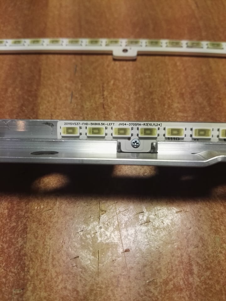

neviete poradiť aké sú to led diodi na posvietenie ? potrebujem aspoň 4 kusy aké mam kupit... ďakujem za radu
na 3 vol. svietia do cela silno tak tipujem že sú to okolo 3 volt.
velikost 3x5 mm

Typ 5630 3V 0,5W ?

vypadajú tak... ale stima troma voltama niesom si istý ... ale svietia dosť silno keď napájam troma iba voltami z adaptéra.

A videl si už biele LED, ktoré majú iné napájacie napätie ako 2,8-3,2V ?

áno mal som raz na stole tv ktorá mala 6v led diodi
Heno
Založen: Mar 21, 2015
Příspěvky: 1900
PříspěvekZaslal: po červen 29 2020, 17:12    Předmět: Citovat
Děkuji za pozornost aha a nenapadlo ta, že 6V sú dve v serii na jednom čipe?
Je to dané tým na akom princípe biela led funguje. A to každá jedna bez rozdielu.

nie nenapadlo keď nič okolo nej nieje iba jedna led a druha je od nej par cm tak ma to nenapadlo ... tak potom nieje čo riesit... iba otázka na posvietenie ktorú studena biela alebo neutrálna biela ?

Aha, tak si to asi tiež nepochopil. Kto to ešte nechápe, nech napíše aby som to každému zvlášť nemusel vysvetlovať... 2,75*8=22, takže ak sa jedná len o samotný čip, sú aj také kde je 8 lediek vo vnútri a samozrejme 3V bielych aj keď áno začínajú svietiť už od 2,6-2,7V.
Vždy ale každá biela led pracuje v tomto rozmedzí (RGB nepočítam, ale aj tam modrá LED má zhruba rovnaký úbytok) a nie iný, je to dané tým, že pod luminoforom je UV led, ktorej úbytok napätia je proste daný chemickým zložením PN prechodu ak chceme aby vyžaroval UV spektrum, tak ako u všetkých LED úbytok napätia vždy priamo súvisí aj vždy súvisel s vlnovou dĺžkou svetla, ktoré vyžarujú.
Biela led principiálne funguje ako žiarivka, ale niekto si to patentoval ako vyrobiť ten luminofor na LED a tým vynašiel ameriku.

pochopene ďakujem... tak ja mam jednu keď sa dokáže rozsvietiť na 3vol. otázka je že na pod svietenie neutrálna biela alebo studena biela ?

V d5000 sú nové niečo medzi studenou a neutrálnou, ale presnú teplotu v kelvinoch ti nepoviem a keďže starnutím biele led idú viac do studena ako sa luminofor vypaluje, tak by som zvolil studenú bielu...
