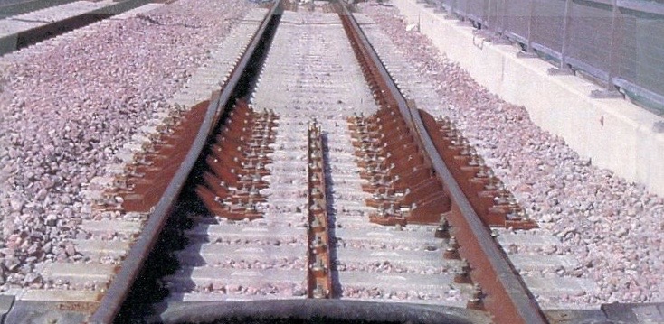

Takhle to řeší ve Francii. Vysokorychlostní železnice TGV a dvě pole proti sobě...
 Velikost:  117.5 kB
 Zobrazeno:  169 krát

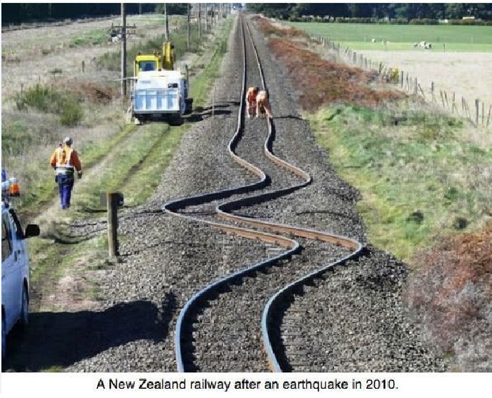

alebo takto Laughing
 Velikost:  187.49 kB
 Zobrazeno:  123 krát
Příspěvky: 34999
PříspěvekZaslal: čt červen 25 2020, 13:57    Předmět: Citovat
Pročpak si myslíš, že se koleje zasazujou pražcema hluboko do hrubýho štěrku, kterej se pod ně a mezi ně zapěchovává vibračníma pěchama (podbíječkama) se silou desítek tun pod každej pražec? Stačí si uvědomit, jakou silou na ty koleje působí boční vodicí síly od kol vlaku v každý zatáčce. A přes to se kolejnice ani nehnou ... A to co je na fotce z New Zealandu je jasnej následek nedostatečnýho podbití koleje = nedostatečně dimenzovanej železniční svršek. Příliš mělká vrstva štěrku, příliš slabý podbití, moc řídce rozložený pražce - ŠETŘILO SE. Navíc v titulu je napsaný "after earthquake" = "PO ZEMĚTŘESENÍ".
