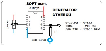

Generátor čtverců?

Na vysvětlenou : Generátor čtverců je třeba chápat že výstupní amplituda je fcí délky periody
tzn. Není konstantní . RPM parametr je uveden z důvodů že generator simuluje točivý stroj.
Takže amplituda se mění podle periody? Jak to ten chudák malej Atmel dokáže, když tam má obyčejnou PWM? Ty změříš přes AD napětí na potenciometru a podle toho nastavíš střídu PWM, určitě ale ne amplitudu.
Takže střída PWM je funkcí napětí na vstupu AD. V lepším případě.

To bude "kvalitny" preklad terminu "square wave".

Amplituda výstupniho napětí generátoru = funkcí (polohy potenciometru=trimru)
samosebou po integraci PWM
frekvence(RPM) výstupni vlny generátoru = funkcí (polohy potenciometru=trimru)
ad. To bude "kvalitny" preklad terminu "square wave". Ok
