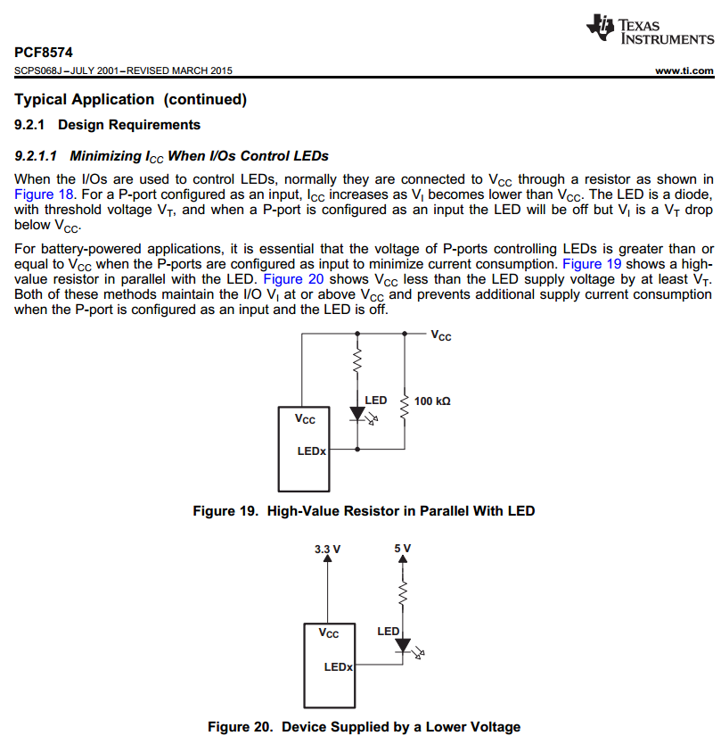

Tomuto zapojeniu celkom nerozumiem. LEDx je logický výstup, takže pri Vcc 5V je tam buď log.0 = 0V alebo log.1 = dajme tomu 4,5V.
Prvý obrázok (19). Pokiaľ je v log.1 nižšie napätie ako Vcc, LEDka nesvieti, ale môže cez ňu prechádzať nejaký prúd. Ako tomu pomôže ten 100K odpor? Mne sa zdá že sa iba podelí prúd medzi LED a odpor, ale cucať to bude stále rovnako.
Druhý obrázok (20). Z 5V LEDka na 3,3V logiku. Veď bude svietiť aj pri log.1, ale slabšie. Alebo mi niečo uniká?

Oni tam řeší stav, kdy se port používá jako vstup i výstup. Pokud je zrovna nakonfigurovaný jako vstup, je z důvodu minimální spotřeby obvodu potřeba, aby napětí na portu bylo Vcc nebo víc. Což je sice zvláštní, ale když si to výrobce přeje... A ten rezistor paralelně k ledce zajistí, že protože vstup má velmi velký vstupní odpor, tak rezistor napětí na pinu vytáhne prakticky na Vcc, zatímco led kvůli úbytku v prpustném směru ne. Je pravda, že led má koleno velice ostré a pod Uf jí neteče skoro žádný proud. Druhý obrázek je o tom, že led je už blízko Uf a proto jí už dostatčný proud na splnění podmínky výše teče.
Příspěvky: 13544
PříspěvekZaslal: út červen 09 2020, 8:58    Předmět: Citovat
Zaky napsal(a):
Pokud je port nakonfigurován jako vstup - a to je, oč tu běží - pak LED svítit nebude a stav vstupu je dostatečně definován, což je předpoklad minimální spotřeby Icc. Pokud by např. na obr. 19 odpor 100k chyběl, bylo by napětí na vstupu nižší než Vcc, t.j. nedefinovaná úroveň H, při které se zvětšuje proud Icc vstupního hradla. Odpor 100k tedy definuje úroveň H. Stejně se chovají i běžná C-MOS hradla (bez SKO).

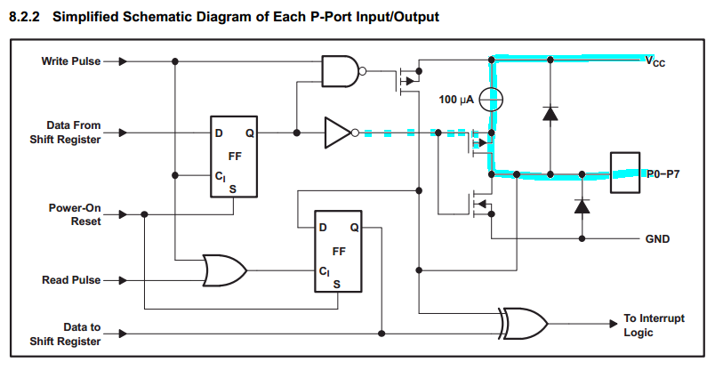

Lenže tento obvod nemá priamo nastavenie portu ako vstup, nekonfiguruje sa. Je to riešené tak, že sa na porte nastaví výstup na log.1, a vtedy sa dá použiť ako vstup. Takže výstup log.1=vstup. V podstate akoby pull-up. Prikladám obrázok ako je to v ňom riešené. Po menšej úvahe: pokiaľ teda log.1 nieje plné Vcc, a z vonka pripojím niečo z Vcc, nemal by aj tak tadiaľ tiecť prúd, veď v podstate mi vznikne obvod Vcc-dióda-dióda-Vcc. V strede je síce nižšie napätie lebo diódy robia úbytok, ale celé je to uzavreté. Je moja úvaha správna? Alebo hrá veľkú úlohu vnútorná odbočka pre vstup?
Na tom druhom obrázku nemali byť tie napätia prehodené? Tomu by som rozumel.
 Velikost:  41.87 kB
 Zobrazeno:  199 krát
Příspěvky: 6867
PříspěvekZaslal: út červen 09 2020, 10:15    Předmět: Citovat
Je to přesně, jak píšeš, musíš zajistit pullup. Výstup je tedy jen otevřený kolektor a pokud je v 1, musí být z venku zajištěno, že je pin na Vcc potenciálu. Jak je níže, zvyšuje to spotřebu.

PříspěvekZaslal: út červen 09 2020, 11:18    Předmět: Citovat
No práve, že ten LEDx vstup/výstup je vlastne aj výstup, tak by mal pull-up mať už v sebe, nie? Píšu že úroveň H dáva 1 mA, nieje vo vzduchu. ... No ak nie, to zasa bude rezistorov... Confused
Příspěvky: 13544
PříspěvekZaslal: út červen 09 2020, 11:58    Předmět: Citovat
Není důvod použít vnější pull-up, když je tam ten vnitřní (ikdyž nedává ten 1mA, ale jen cca 0,1mA. 1mA dává jen po dobu zápisu...). Wink
Příspěvky: 6867
PříspěvekZaslal: út červen 09 2020, 12:07    Předmět: Citovat
No jo, koukám na ten obrázek. Oni tam mají vnitřní pullup, tak nechápu, co blbnou s tím vnějším.

PříspěvekZaslal: út červen 09 2020, 17:59    Předmět: Citovat
Přiklonil bych se ke kolegovi, že druhý obrázek - označení napětí- nebude dobře. Pochybuji silně , že vstupy/výstupy nemají upínací diody kvůli ochraně na Vcc .
Příspěvky: 13544
PříspěvekZaslal: út červen 09 2020, 20:40    Předmět: Citovat
A proč by neměl být dobře? Součet obou Uf (LED a ochr. dioda) je určitě větší, než 1,7V. Wink
Milan
Založen: Apr 02, 2012
Příspěvky: 1420
Bydliště: Vysočina
PříspěvekZaslal: út červen 09 2020, 21:20    Předmět: Citovat
Bez vlivu teploty a tolerancí nap.napětí máš pravdu.
