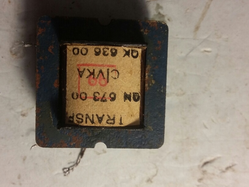

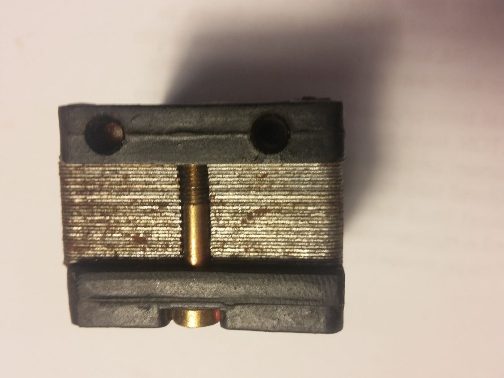

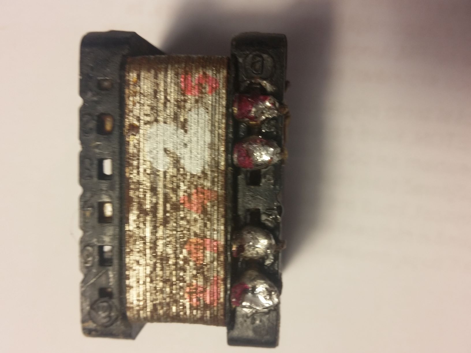

Tak jsem vymontoval transformátor TR2 z RF 11. Fotky přikládám. Má dvě vinutí a nic víc o něm nevím. Rozměry celkové jsou 35 x 30 x 23 mm.
 Velikost:  130.53 kB
 Zobrazeno:  135 krát
 Velikost:  155.09 kB
 Zobrazeno:  147 krát
 Velikost:  158.65 kB
 Zobrazeno:  147 krát

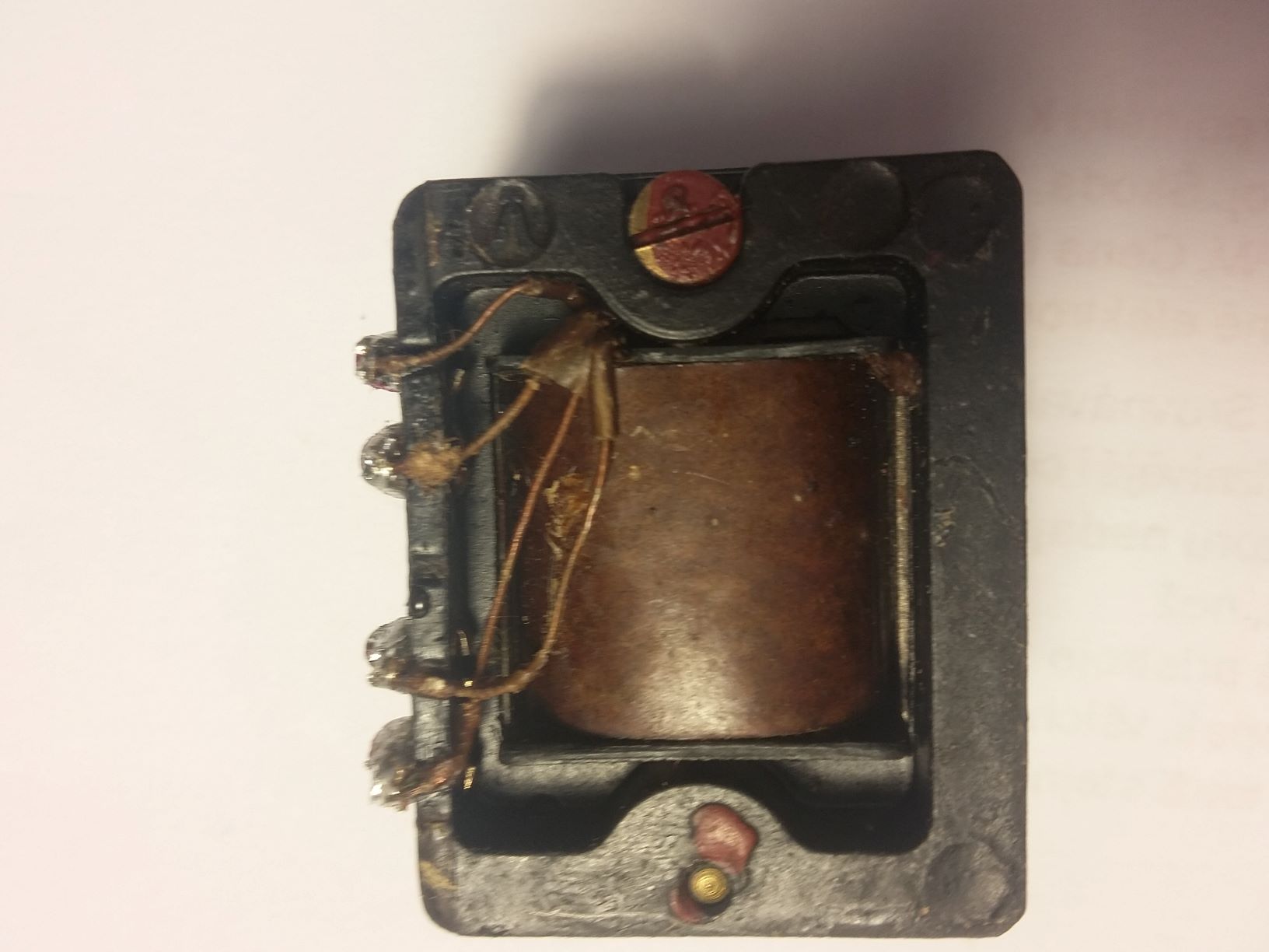

PříspěvekZaslal: st červen 03 2020, 20:26    Předmět: Citovat
Ještě foto cívky trafa
Cívka
 Velikost:  150.46 kB
 Zobrazeno:  130 krát
