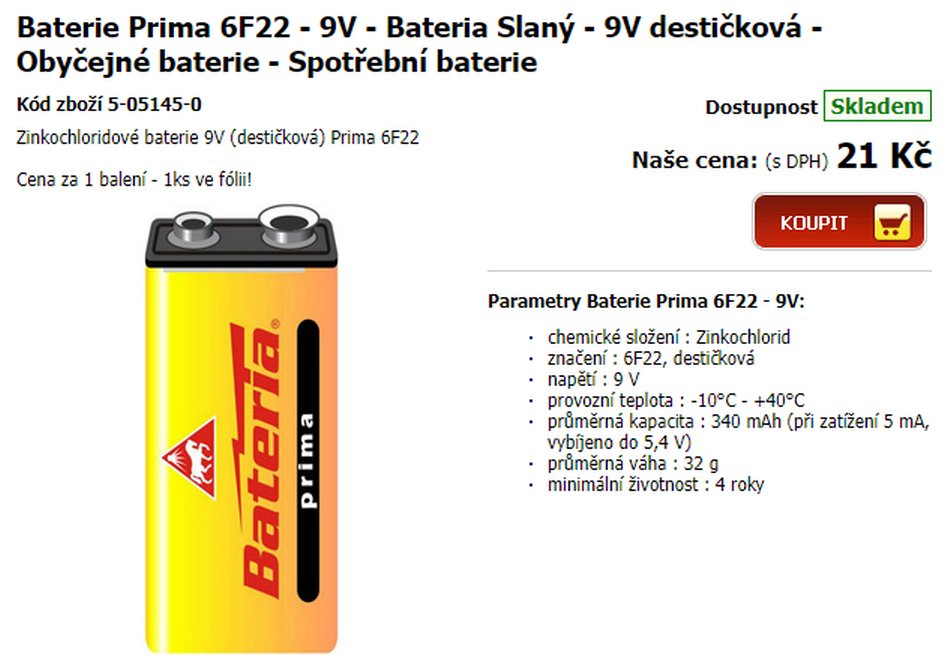

https://www.gme.cz/pohybove-cidlo-ls-818-3 jak dlouho mě vydrží když to budu krmit 9 voltovou- destičkovou a plochou baterií do série ? díky
Poz. píší to ve spěchu a na mobilu
Příspěvky: 12445
PříspěvekZaslal: pá květen 29 2020, 13:15    Předmět: Citovat
proč destičková a plochá dohromady ?
takhle se to nepoužívá . . .
připojuje se to k poplachové ústředně, nebo k samostatnému zdroji, který to živí . . .
POPIS PRODUKTU
Provozní napětí: DC 9V -16V
Spotřeba proudu: 18mA(při DC12V)
Dosah: 12m
Úhel: 110°
Rozsah teploty: -10 -50°C
Indikace poplachu : červená LED
Rozměry : 59x39.5x107 mm
prostuduj si návod
 Velikost:  84.8 kB
 Zobrazeno:  78 krát

Není rozumnější si pro tento účel koupit pár 18650 článků (4ks) a zapojit je do serie. S kapacitou kolem 3Ah to budeš nabíjet jednou za čas.. Bude to malé, kompaktní a ve výsledku asi výrazně levnější.
Nebo vzít vyřazenou 12V/7-9Ah aku z nějaké UPS kde zž protestuje skrze zvýšený vnitřní odpor?
Ta 9V má cca 300mAh, to vybiješ za dvě noci, fakt to chceš tak dotovat?

Kombinace destičkové baterie 9V a ploché baterie asi nebude to pravé každá má jinou kapacitu, to už bude lepší použít jenom ploché baterie 3 ks zapojené do série které daji 13.5V a kapacita je vyšší než té destičkové 9V, nebo bezúdržbový akumulátor 12V pro motocykly. Takto to mám vyřešeno u snímače.
