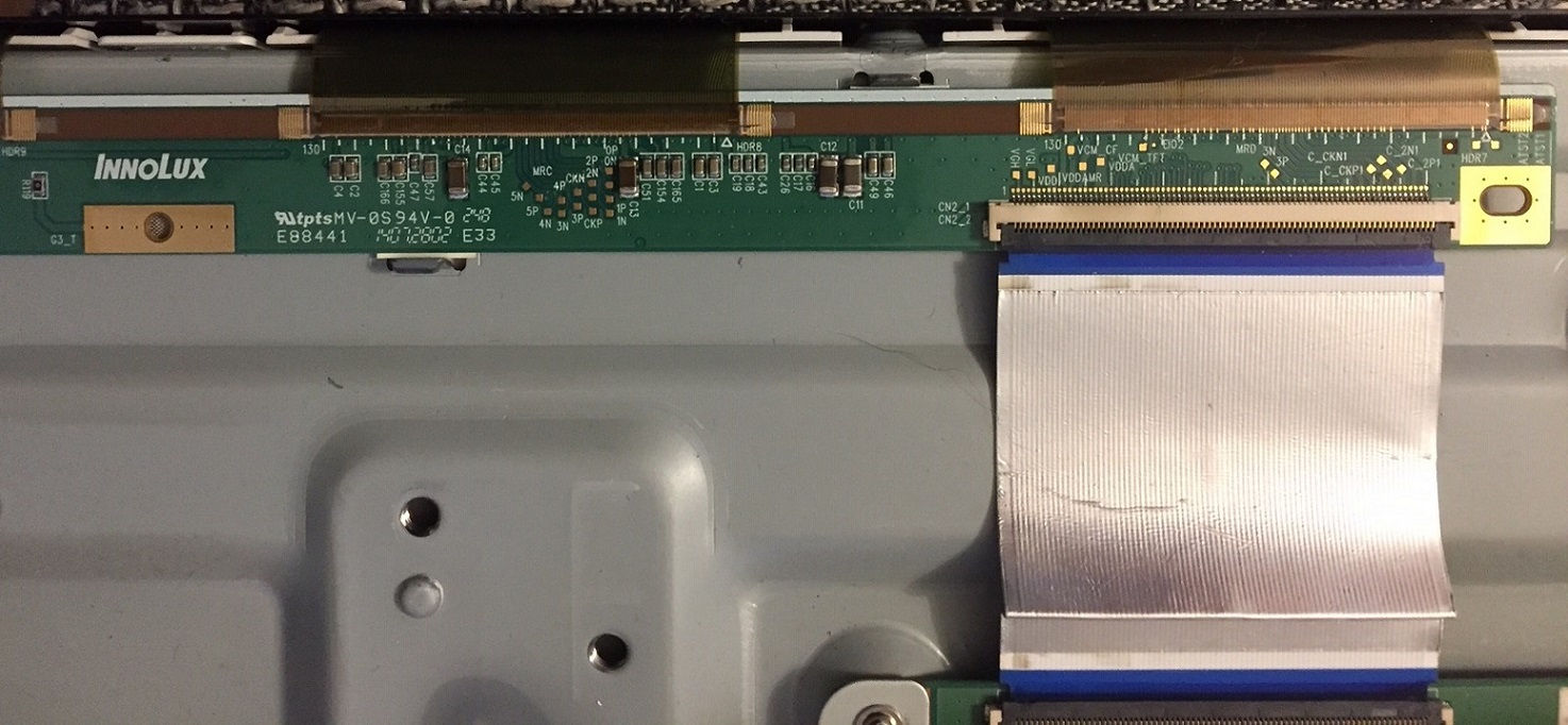

Zdravím,
po zapnutí TV se rozsvítí pouze podsvit a nenaběhne obraz.
Přeměřil jsem zdroj a dávkuje správně. Vyměnil jsem T-con, bohužel bez úspěchu. Potom jsem zkusil odpojit pravou část displeje od T-conu a levá část obrazu se zobrazila. Jde tedy o závadu na panelu.
Předpokládám, že bude vadný některý z 12 keramických kondenzátorů. Je můj předpoklad správný? Můžete mi prosím poradit, jak si toto potvrdit? O jaký typ kondenzátoru se jedná?
Děkuji za pomoc.
 Velikost:  287.08 kB
 Zobrazeno:  125 krát

Väčšinou majú problém keramiky, ale nie je to pravidlo. Zistiť sa to dá len postupnou výmenou, alebo meraním.

johnybufon napsal(a):
No a co když jsi odpojil levou část displeje? A co když jsi toto samé udělal s přehozenými lvds kablíky?

PříspěvekZaslal: pá květen 29 2020, 12:39    Předmět: Citovat
Když jsem odpojil pouze levou část, tak problém přetrvával. Po přehození kabeláže žádná změna. Kablíky jsou tedy ok.
Stále to vypadá na ty ker. kondíky. Je nějaká jiná cesta, než je všechny odpájet, otestovat a znovu připájet?
Děkuji.

Doměřit se zkratované větve, pustit přes ní trochu proudu a měřit voltmetrem s pořádným rozlišením úbytky na cestičkách. Nebo opět pustit do toho trochu proudu a podívat se infrakamerou, který kondík topí. Vždy s bezpečně malým napětím, aby bylo hluboko pod úbytkem PN přechodů a nehrozila destrukce, kdyby zkrat pominul.

Si si istý, že to bude tými kondíkami? Nameral si na nich skrat, alebo zvod? Môže byť aj skrat v skle, alebo bočných driveroch.

Jakým způsobem to mám změřit? Viděl jsem pouze návod, kde se kondíky odpájí a změří.

Zaky ti to přesně popsal. Já to tak dělám taky. Je dobré mít to napětí stabilizované a se zdrojem(omezením) proudu.
PS: tato metoda je tak přesná, že se mi před několika lety podařilo na HDD, i když počítače nedělám a neumím, najít na zkratovaném ochranném prvku pro +5V po havárii zdroje(transil, tussil nebo ZD) o šířce 4mm přesné místo zkratu s přesností lepší než asi 0,5 mm. Ale HDD to stejně nepřežil.

Zkusil jsem proměřit obě strany displeje a hodnoty byly skoro totožné. Shocked
Potom jsem znovu zkusil vytáhnout lvds kabel z pravé části displeje a levá část obrazu zůstala nezměněna (pravá svítila bíle). Je možné, že došlo k poškození nové T-cony?
