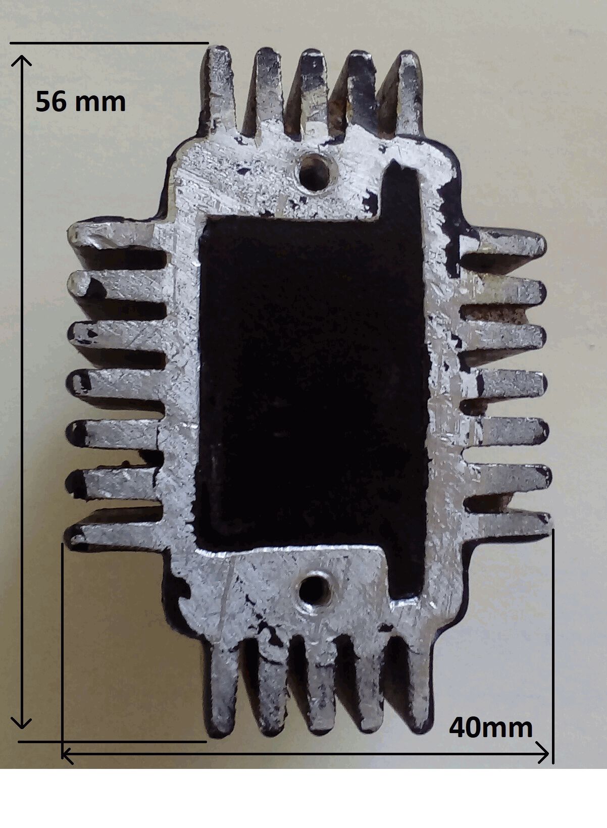

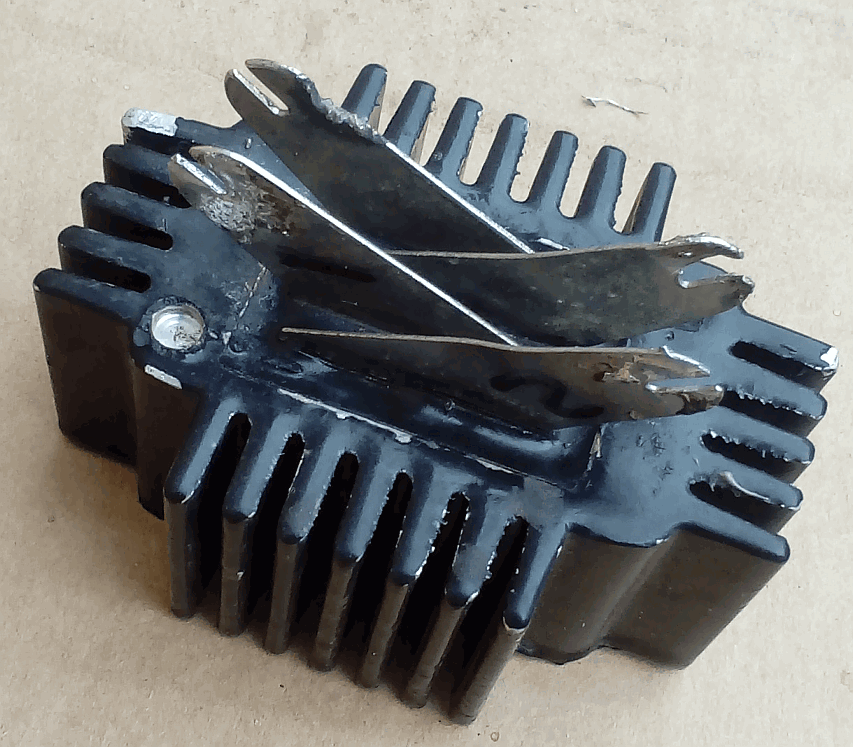

Ahoj.
Nepoznáte niekto tento usmerňovač ?
Len chcem vedieť max. prúd.
Vďaka.

PříspěvekZaslal: so květen 23 2020, 10:17    Předmět: Citovat
Nebude to ještě selen?

PříspěvekZaslal: so květen 23 2020, 10:32    Předmět: Citovat
Selen to není. Někde doma jeden mám. Katalog a údaje asi nemám. Parametry nic moc, z dnešního hlediska. Něco kolem 6A. Ale mohl by být odolný vzhledem k velikosti chladiče. I když vrstva barvy je spíše izolant. Je to asi něco z ČKD.

Protáhni tím proud nad 1A a až se zvedne Uak jednoho přechodu na 1V, tak to je max. proud.
Příspěvky: 20703
PříspěvekZaslal: ne květen 24 2020, 10:06    Předmět: Citovat
Měl by to být 10A . Kdysi se to zde řešilo i s katlistem . Já jsem to měl v elektrice k Acutisu , tam to napájelo celou elektroniku .

PříspěvekZaslal: po květen 25 2020, 20:25    Předmět: Citovat
Je to na 12A.Uvnitř jsou 100A přechody.

Dobrý den,
100A přechody jsou destičky z křemíku s difuzí na přechod P-N o průměru cca 15mm s naletovanýma molybdenovýma destičkama. V klasickém pouzdře (závit M20 a dracoun s okem a na chladiči) má 100A, v jiném pouzdře třeba 25A (tableta mezi dva chladiče příp. se závity M6). Tyto holé přechody se dávaly po čtyřech do výše uvedeného chladiče, plechové přívody a stažení obstaral pružný ocelový pásekpřitažený dvěma červíkama. Celé se to potom zalilo epoxidem s nějakým plnidlem.
