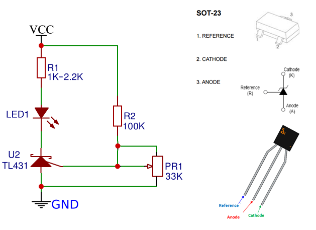

pekny den, viete mi poradit jednoduchy obvod pre zistenie ci sa nabija autobateria? napr. ak je napatie pod 13V svieti ak nad 13v zhasne ?

Jestli je tohle složitý, tak zkus LEDku, odpor a vhodnou zenerku, to vše v sérii. Akorát to nebude skoková změna, ale LEDka se bude rozsvěcet postupně, stejně jako zhasínat. Klidně v rozsahu +- 0,5 V. Ono to koleno zenerky není moc ostrý. Nebo se podívej na základní zapojení komparátoru s OZ.
Ondra2
Založen: Mar 19, 2014
Příspěvky: 541
PříspěvekZaslal: pá květen 22 2020, 8:26    Předmět: Citovat
Na tohle je přece TL431. Přesné, ostré, s minimem součástek
Olchor
Založen: Nov 18, 2009
Příspěvky: 1769
Bydliště: Blansko
1x TL431, LED, pár odporů. LED svítí když bude U větší.

Ale zelená (prostřední) dioda ti neříká, jest-li se baterie nabíjí. Pouze indikuje napětí na baterii. A když zhasne, tak už nic neindikuje. Pro zjištění, jest-li se aku nabíjí, musíš indikovat nabíjecí proud.

dakujem za TIP na TL431, nasiel som si jednoduchy obvod

Ten tvoj obvod bude funkčny len s modrou, resp. bielou LED. Alebo zapojiť dve červené, zelené do série.

A musí ten obvod odebírat proud LEDkovou větví, ať už LEDka svítí, nebo ne?
Nebylo by lepší, kdyby při klesajícím napětí LEDka zhasla a přes R1 a LED netekl žádný proud? Pak by totiž bylo jedno, jakou barvu LEDky použiješ.
Jo, a R2 a PR1 jsou zbytečně malé, poteče přes ně moc velký proud. Klidně použij nejméně desetkrát větší hodnoty.
Co myslíš: šlo by to?
