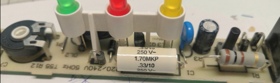

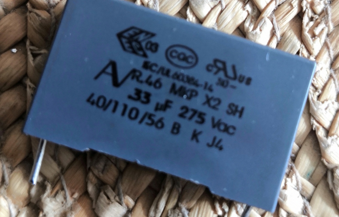

Zdravim, daji se zamenit tyto provedení? Je to asi jako delic napeti privod 240,rele za tim uz jen 24

jestli se tam vejde, klidně

No vejit se vejde, relatko prestalo spinat a namereno na nem jen 12v tudiz predpokladam vadny kondik, a prodavac mi nabidl jen tento s tu im ze to bude asi parametricky stejné

Původní kondenzátor je válcový, zapájený ještě v desce?
Pokud ano, tak je záměna v pořádku.

Klasickej problém s prostříleným kondíkem. Klidně to nahraď tím hranatým X2.

Ano puvodni je valec... Slo mi o parametry, rad bych ten mrazak jeste pouzival 🙂 ja to tedy zkusim a děkuji
