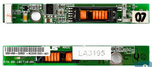

poradíte zo zapojením invertora na notebook ide mi o pinout
jano101
Založen: Jun 27, 2007
Příspěvky: 286
PříspěvekZaslal: čt květen 21 2020, 6:59    Předmět: poradíte zo zapojením invertora na notebook ide mi o pinout Citovat
pozrite si prosím tento obrázok vid link:
https://prnt.sc/sku582
P/N:08-20ET10106
ide o dosku invertora z notebooku asus má 10 pin
jednoznačne viem kde je napájanie a gnd
ešte by som potreboval pin kde ide
VSTUP PWM
VSTUP EN
OBVOD JE TAM TENTO
http://astro-foto.astronomie.cz/mp1010bem_909.pdf
FOTO
https://www.laptophardware.hu/thumb/?src=/files/images_product/asus-a6-inverter.jpg&q=100&fltr[]=wmi|/files/images/garancia_3-honap-penzvissza_w150.png
 Velikost:  142.12 kB
 Zobrazeno:  124 krát
Příspěvky: 6964
PříspěvekZaslal: čt květen 21 2020, 7:51    Předmět: Citovat
Do toho datasheetu ses díval? Vývod 5 IO půjde na enable, vývod 4 PWM. V cestě ke konektoru mohou být ještě nějaké součástky, to je třeba dohledat.

ved práve a jeden som si už dšlahol a zrovna port enable a práve preto by som uvítal nejaká popis neskutočne ťažko sa to dohladáva

Je tam asi tak 20 součástek, se šlusmetrem to odhaduji tak na 3 minuty práce Smile

šlusmetrem to len tak ľahko nenájde ,lebo v ceste je ešte pár odporíkov
Příspěvky: 6964
PříspěvekZaslal: čt květen 21 2020, 16:31    Předmět: Citovat
Kdyby to bylo napojené od IO přímo na konektor, tak to nezabere ty tři minuty, ale tak 20 sekund. K tomu IO je k dispozici slušný datasheet, tak to opravdu není problém identifikovat. Na druhou stranu bez šlusmetru to vzhledem k pravděpodobně vícevrstvé desce může být opravdu obtížné.
