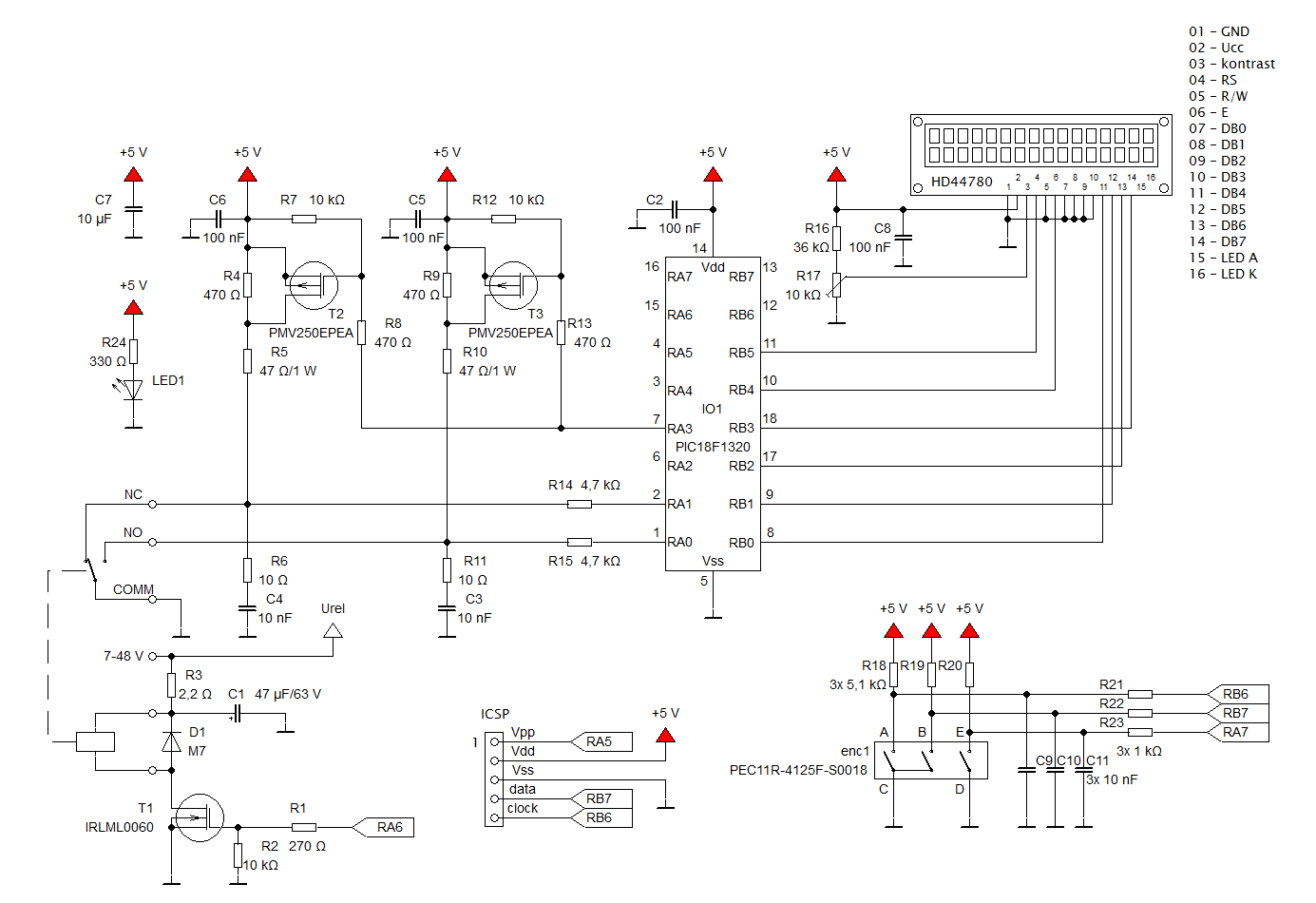

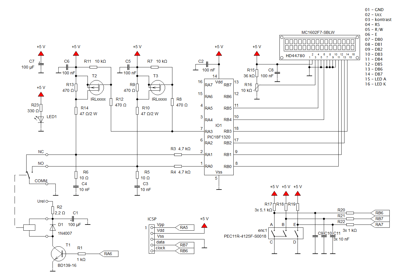

Nemám, ale momentálně dodělávám návrh univerzálního testeru relé. Protože relé občas testovat potřebuju. Mám tam dva nastavitelný proudy kontaktama, možnost testovat NO i NC kontakty a nastavení max. času, kdy má sepnout/rozepnout a samozřejmě volbu počtu testovacích cyklů.
Zbývá mi domyslet měnič na napájení, abych mohl testovat relé s cívkou 5-48 V a nemusel řešit extra napájení elektroniky. Až budu objednávat DPSky, určitě zase zbudou. Akorát to bude ještě trvat.

Já mám momentálně možnost volby proudu mezi cca 10 mA a 100 mA, ale změnit to je jen záležitost dvou odporů (4 celkem). Nad možností měřit čas jsem uvažoval, nicméně momentálně je to opačně, v menu nastavím maximální dovolený čas a testuju, jestli relé sepne/rozepne. Ona ta antiparalelní dioda čas odpadnutí taky lehce prodlouží. Napadlo mě ještě přidat detekci zkratu cívky, respektive příliš velkýho proudu cívkou. Testovací cykly můžu momentálně nastavit 10-1000, po deseti. Taky jsem uvažoval o měření odporu kontaktů, jenže nebudu mít v DPS sokly, ale spíš měřící šňůry a krokodýlky, tak se přechodový odpory už dost projeví. Zkoušel jsem to, a nastavit to na 200 mΩ je docela problematický, takový měřící háčky zaháknutý na trochu zoxidovanej vývod mají už problém. Navíc pro menší proudy bych asi už musel dát před ADC zesilovač, aby to mělo trochu rozumný rozlišení. Mám to zatím jen na bastdesce, tak můžu testovat a zkoušet, ale primárně mě zajímá hlavně jestli spolehlivě spíná, než extra přesný měření parametrů. Zatím nejčastější záludnost u relé jsem potkal, že spíná jen v určité poloze, otočím relé vzhůru nohama a spínat přestane. Už mě to jednou vytrestalo. Very Happy
Jako hotovou věc to prodávat asi neplánuju, nevím, jestli by byl zrovna o toto zájem. Ale určitě budu mít DPSky navíc, jako vždy.
Pokud zbude v paměti místo, asi tam přidám to měření času přítahu a odpadu, uvidím.

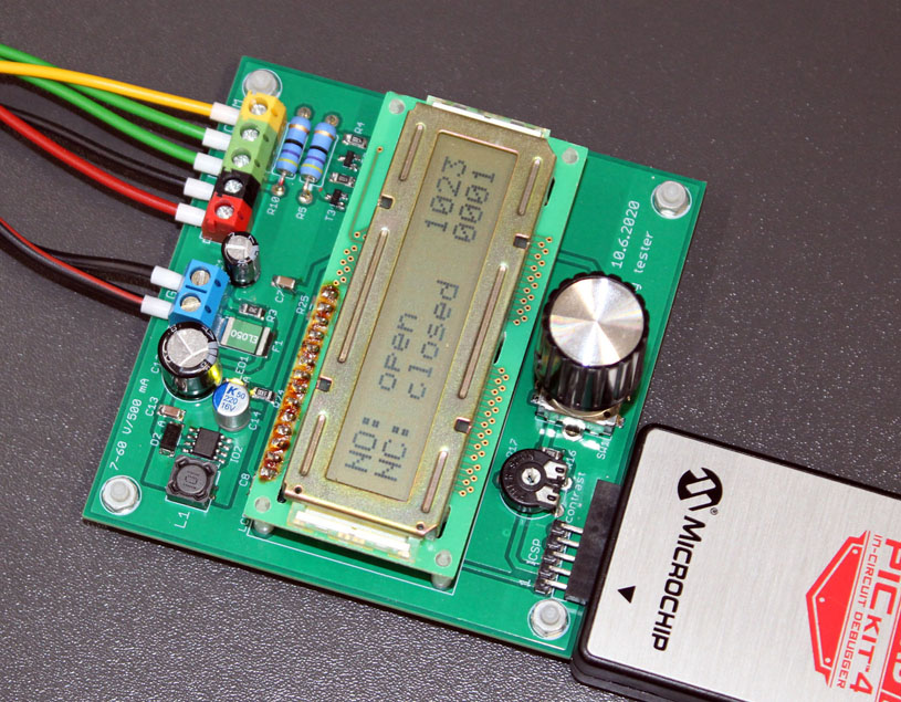

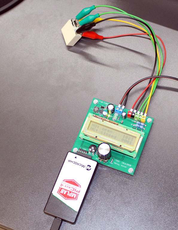

Tak já se k tomu zase konečně dostal, po skoro dvou letech. Confused Program je ve verzi 0.4, ale plně funkční. Spíš si jen nechávám prostor pro nějaký nápady, ale jak se tak znám, tak to tak asi zůstane... Hlavněže to funguje a můžu to používat, poslední dobou ty malý relé potřebuju testovat docela často. Napájení je 7-60 V, to jde přímo na cívku. Ostatní jak jsem psal výše.
tester relé
 Velikost:  151.38 kB
 Zobrazeno:  125 krát
tester relé
 Velikost:  189.79 kB
 Zobrazeno:  126 krát

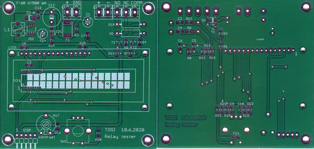

Desky mám (80,-/kus), mcu mám ale jedinej a koukám na TME, není skladem, jen THT verze. Musel bys počkat.

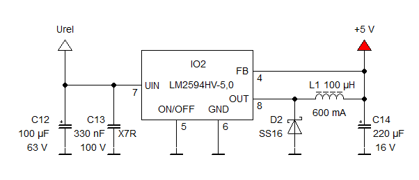

Jinak toto je aktuální schéma.
schéma
 Velikost:  58.84 kB
 Zobrazeno:  154 krát
zdroj
 Velikost:  6.22 kB
 Zobrazeno:  128 krát
DPS
 Velikost:  173.02 kB
 Zobrazeno:  123 krát
