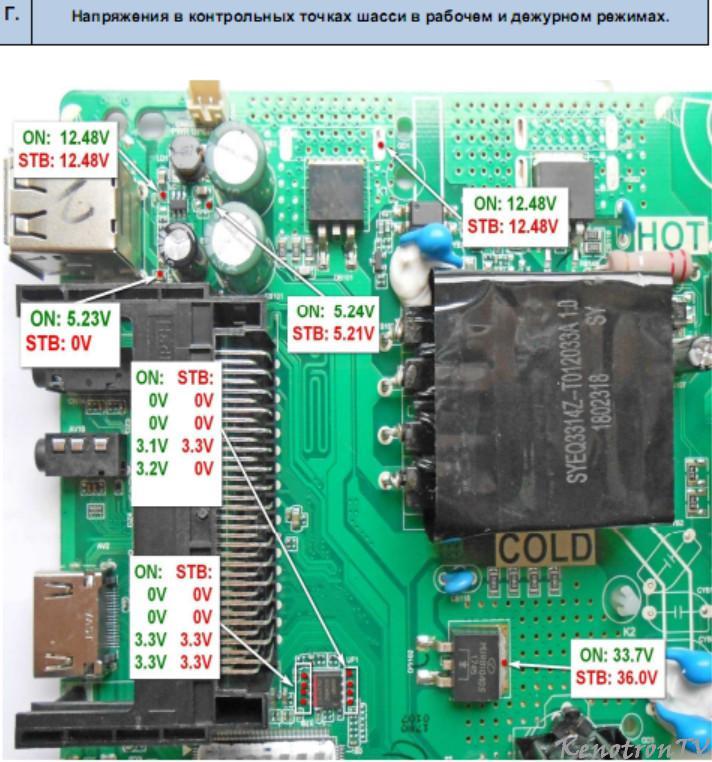

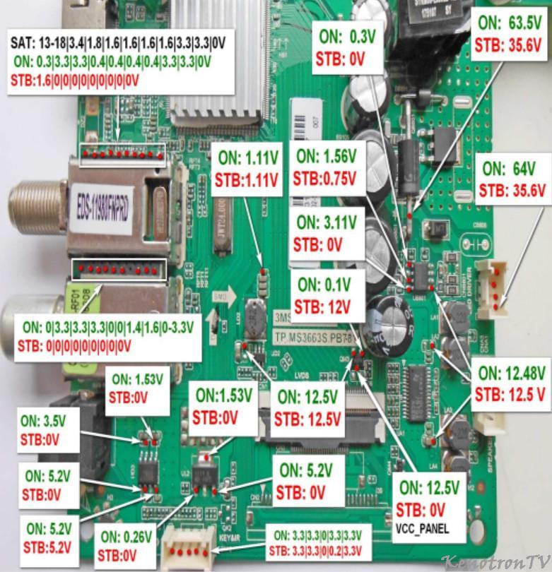

Takže mám tu takýto TV, je to HD READY displej a má to DVB-T2, DVB-C a DVB-S2 tunery.
Po pripojení na elektriku sa ihned rozsvieti červená led kontrolka a TV nereaguje na DO ani na klávesnicu, spotreba zo siete 4W trvale.
Otvoril som to a je tam MB so zdrojom na jednej doske s označením TP.MS3663S.PB781. Takže TV je made in Chorvátsko, ale je to ryžový nákyp.
Pomeral som napätia zatial len s multimetrom, podľa fotiek, ktoré som vygooglil na Thomson T43FSE1190 a všetko nabieha vrátane core a 3,3V čo by aj sedelo tej spotrebe 4W. Ak by bola menšia povedzme pod 1W, bol by TV v stby, ale takto to vyzerá, že nie je v pohotovosti a preto je aj cpu napájaný a mierne sa hreje.
Potom som začal merať kondíky (bez odspájkovania) a všetko je v norme, len som preventívne vymenil mierne horší rozbehový C na primári 10uF/50V a doplnil 10uF/10V smd tantal na Vcore.
Tieto zákroky už ale nepomohli.
Ďalej som meral HDMI vstupy, či niektorý pár nie je v skrate na kostru, čo by nasvädčovalo, že cpu dostal cez HDMI šupu a je po smrti.
Žiadne skraty tam niesú.

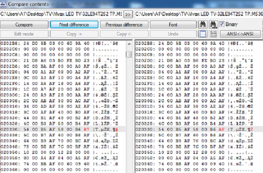

Možno by to pomohlo, ale ja už som chybu našiel.
Akurát som sa chystal to písať.
Bol to len jeden bit na adrese 20337.
Bolo tam A7 (7-0111) a malo tam byť AF (F-1111).
Chybu som našiel porovnávaním dumpov nasledovne:
Najprv som zistil, že obsah zlej pamäte od 0-1FFFF sa zhoduje so Suzuki dumpom, tak tým bolo už jasné, že tam chyba nie je.
Tak som pokračoval v porovnaní rozdielov s dumpom Suzuki a našiel som zaujímavý iný bajt na spomenutej 20337 adrese. To by nebolo zaujímavé tým, že jeden bajt bol iný, lebo medzi 20000-20337 a aj dalej je ich iných hromady, ale zvláštnosť bola v tom, že pred touto adresou je 11 riadkov rovnakých v oboch dumpoch a dva riadky rovnaké za touto adresou, pričom komplet všetky tieto riadky sú identické aj na suzuki aj na arteli a aj na thomsone, len na zlom dumpe bol popisovaný rozdiel jedného bitu.
Napadlo ma, že práve tam je pes zakopaný a naozaj bol. Po zmazaní spi a nahratí opraveného dumpu sa TV rozbehol.
Tu ukazujem porovnanie práve na tom mieste, kde vľavo je zlý dump a vpravo je suzuki.

Pred pár dňami sa na mňa obrátil jeden TV opravár, že má rovnaký typ TV a dostal dump na Suzuki, ktorý nemá DVB-S tuner, že či mu môžem pomôcť, tak som odpovedal, že nech mi pošle súbor s pokazeným pôvodným dumpom.
V pokazenom dumpe som našiel príčinu na adrese 2020CH, kde všetky porovnávané dumpy (boli 4 na rovnaký typ MB, ale pre TV Suzuki SZTV-32LED4-22, Artel 32ah90g, 43af90G, Thomson T43FSE1170) mali blok dát od adresy 20206H-203B3H identický v porovnaní s dodaným pokazeným dumpom až na jeden bit v bajte na adrese 2020CH, ktorého všetky 4 spomenuté v zátvorke funkčné dumpy mali hodnotu tohoto bajtu 20H (00100000B), ale pokazený dump mal hodnotu 28H (00101000B).
Tak som opravárovi TV o tom napísal a akonáhle po zmazaní SPI flash, zeditoval spomenutý bajt v pokazenom dumpe načítaného do bufra programátora a takto zmenený obsah bufru zapísal do SPI flash a úspešne zverifikoval, tak po osadení SPI flash do MB, TV ožil z pôvodného stavu "nejde zapnúť, len svieti červená LED" na stav "ide zapnúť anormálne funguje".
