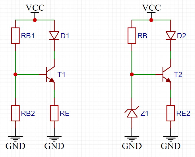

Pokouším se podchytit teorii stejnosměrných obvodů a proto se snažím při výrobě UV osvětlovací jednotky navrhnout jednoduchý obvod konstantního zdroje pro 4 UV led diody. Našel jsem zapojení s bipolárním tranzistorem a tak jsem se pustil do analýzy tohoto obvodu abych pochopil jak to funguje a mohl navrhnout vlastní obvod (resp. zvolit hodnoty pro moji aplikaci). Prosil bych osvětlení některých nejasností a kontrolu postupu.
Na obrázku jsou dvě schémata. Začnu s prvním (vlevo)...
Diody jsou na 3,2-3,4V s proudem 400-700mA.
Proud na 4 diodách chci max (Ic) 500mA, s použitím 19V mini zdroje z notebooku. Dle teorie vycházím z toho že
Ic = Ie + Ib ≈ Ie
proto volím hodnotu rezistoru Re a napětí na emitoru. Protože používám klasické rezistory a při 500mA bude ztrátový výkon velký, volím napětí na emitoru pouze 1V - a jelikož nemám jiné než 250mW rezistory dám paralelně 3x6,2Ω což mi dá 2Ω, při 1V to odpovídá 500mA.
Dále počítám že úbytek napětí Ube je 0,7V, na bázi teda třeba 1,7V. Pak budu vycházet z
Rb2 ≤ hfe * Re * 0,1
když uvážím například hfe 100 (první nejasnost - vrátím se k tomu později), pak Rb2 zvolím 18Ω, to mi dá proud Irb2 94mA, podle
Ice = hfe * Ib => Ib = Ice/hfe
potřebuji na bázi 5mA, z kirchhoffova zákona vyplývá že Irb1 musí být 99mA, při úbytku napětí 17,3V je Rb1 174Ω, musel bych ale použít 180Ω. S pomocí Theveninovy věty (th) počítám proud
Ib = (Uth - Ube)/(Rth + (hfe+1) * Re)
proud na bázi je tedy 4,7mA, což je ve výsledku přijatelných ±470mA na diodě. Při úbytku 13,6V na diodách a 1V na Re, bude úbytek Uce cca 4,4V při 500mA, to bude pak chtít tranzistor alespoň na 3W.
Tohle vše je ovšem za předpokladu že hfe je 100, což nikdy nebude, proto se ptám jak navrhnout obvod když nevím jaké bude hfe? Pokud koupím tranzistor, musím pak změřit jeho hfe a podle toho upravit obvod...?
Druhý obvod uvažuji, jen za předpokladu, že zdroj není stabilní. Co je mi u něj nejasné, je proud báze. Pokud použiji rezistor Rb v sérii s Z1, kde na Z1 bude úbytek 1,7V, jaký bude ve skutečnosti proud na diodě a jaký podle toho volit rezistor?
Řekněme, že jde hlavně o teroii a pochopní obvodu a jeho návrhu, je dost možné že nakonec budu hledat švába, který tohle celé bude dělat téměř sám.

V tom zapojení účinkuje záporná zpětná vazba proudová sériová, která zmenšuje citlivost obvodu na změny parametrů. Třeba to zapojení se zenerkou zabezpečuje konstantní napětí báze proti zemi, Ub. Dále platí, že Ub=Ube+Ue. A taky Ue=Re(Ic+Ib)=Re·Ic·(1+1/hFE). A nakonec
Ic = (Ub-Ube)/Re/(1+1/hFE);
V tom součtu (1+1/hFE) hraje hodnota 1/hFE oproti té jednotce daleko menší roli a změna hFE se nějak moc drasticky neprojeví.

>Darthy>Až na to, že Ic = Ie - Ib ≈ Ie , jsou tvoje úvahy celkem správné. Jen si trochu jinak vysvětluješ ten princip stabilizace proudu.
Ten je založen na tom, že pokud bude napětí na bázi (napětí na RB2 nebo ZD) konstantní, bude konstantní i napětí na odporu RE, jen snížené o Ube (0,7V) a tedy bude i konstantní proud tímto odporem Ie = Ic+Ib ≈ Ic
Aby napětí na bázi (RB2) nekolísalo se změnou proudu báze (dobrý stabilizační faktor), musí být proud děličem mnohem větší, než proud do báze. Tato podmínka bude splněna tím lépe, čím větší hFE bude tranzistor mít. Pokud jsi tedy obvod navrhl pro tranzistor s hFE=100, nemusíš ho přepočítávat pro tranzistor s hFE větším než 100, protože podmínka bude splněna ještě lépe.
Obvod se ZD místo RB2 bude mít lepší činitel stabilizace i s podstatně nižším proudem diodou než původním RB2. I zde však musí být splněna podmínka, že IRB1 > Ib. Navrhneš-li proud odporem RB1 např. 10mA, bude diodou téci 10-Ib=5mA. Rezistor RB1 volíš podle vztahu
RB1 = (Vcc - Uzd)/Irb1 = (19-1,7)/10 = 1,73kΩ.

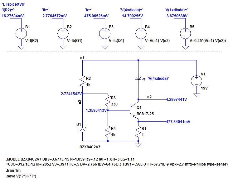

Ono můžeš zkombinovat oba přístupy a použít i zenerku i dělič napětí. Třeba takto, viz. obr. níže.
Podívej se na program LTspiceXVII simulátor, který je na takové věci určený. Jednoduše tam lze zjistit i ztrátové výkony, jako že na tranzistoru se ztratí 2 W.

Jen takové praktické info - obvod, kde musíš počítat s přesným hfe je špatně navržený. Tento parametr má obrovský rozptyl a silně se mění s teplotou, frekvencí, sluneční fází a ročním obdobím. No ano, je pár zapojení, kde hraje roli, ale to jsou většinou školní příklady. Nebo specialitky.

Přesně takové výrazy mi nahání hrůzu Smile ideální do učebnicových definic, ale pro smrtelníka náročná na pochopení. Dle zbývajícího kontextu ale chápu co myslíš.
masar napsal(a):
Samozřejmě, tady jsem se upsal, vycházel jsem z Ie = Ic + Ib, znaménko jsem pak opsal... To dává smysl, já měl za to, že stabilizaci udává proud, který je v podstatě násobkem hfe. Ale jak jste s bernardem oba zmínili, sám jsem vyzkoušel obvod přepočítat podle
Ib = (Uth - Ube)/(Rth + (hfe+1)*Re) a dále Ic = hfe * Ib
a opravdu při dosazení jakéhokoliv vyššího hfe vychází Ic pořad kolem 500mA, takže nehraje tolik roli.
Vypadá to šikovně, ale pro moje účely by se to hodilo spíše na ověření výpočtu, jinak bych se nic nenaučil a obvodu bych ve výsledku nerozuměl.

No jo, ale já nic jiného kromě požadovaného proudu neznám, jak jinak navrhnout takový obvod, kde v každém druhém vzorci je hfe...? Nějaké musím dosadit přeci, pak můžu analyzovat obvod, jak se bude chovat při změně hfe.
Má význam stavět takový obvod? Je přeci jen dost ztrátový na Re a Uce a jak už bylo řečeno, tranzistor je dost ovlivněn teplotou a okolním prostředím, obzvlášť kdybych ho vložil do boxu s výkonovými UV diodamy, které dost topí... Ještě bych mohl místo Rb2 použít další tranzistor, tím bych omezil citlivost na teplotu možná?
Případně proudové zrcadlo?? Tam je zase potřeba identické hfe pro oba tranzistory, což může být problém... Jak řekl rnbw, naknec možná použiji LM317...alespoň můžu vyzkoušet postavit takový obvod, ať k té toerii přidám i praxi a líp se mi to zafixuje.

Význam stavět tento obvod je hlavně z pedagogických důvodů, aby ses něco naučil a zjistil souvislosti a nakonec i to, že stabilizace proudu je dost mizerná. Ale pro tento účel přesto dostatečná.
Co se týče ztrát , ty budou v každém zapojení velmi podobné. Pokud nepoužiješ spínaný zdroj proudu.
Použití LM317 je pro praktické použití daleko lepší- proud bude mnohem stabilnější a i ztráty budou o něco menší ( o ztráty na děliči pro bázi tranzistoru). A obvod má ochranu proti přetížení.
