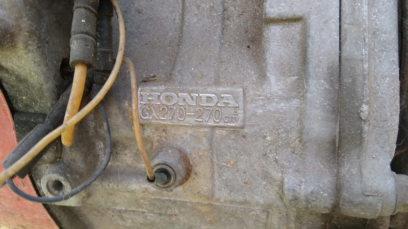

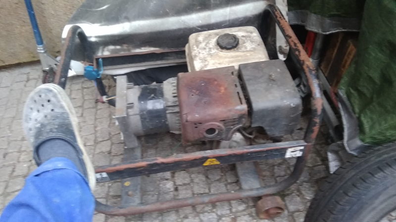

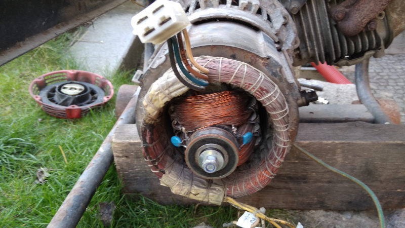

Mám tu postarší exemplář, abych "se na to podíval". Na štítku je 4,3kW.
Po nastartování a ustálení otáček (které tak nějak člověk zná z praxe - poslechem) dává napětí naprázdno dejme tomu okolo 110V, potom jsem připojil topný "fofrník" 2kW, s ventilátorem (takový ten nerozebíratelný bobek, s bezpečnostním kontaktem na dně, aby se při překlopení vypnul), napětí spíš stouplo, dejme tomu na 120V, ale to bych nepřisuzoval připojení zátěže, ale nestabilitě systému. Bobek mírně topil, ale ventilátůrek měl jen velmi vlažnou snahu se pohnout. Poté jsme ručně zvedli otáčky, napětí stouplo dejme tomu na 180V, ale to už motor řval jak dvěstěpadesátka číza v blátě. Tedy určitě o dost vyšší, než - dle výrobce - nominálních 3150/min! Pak jsme připojili jestě tentýž druhý bobek, ale na napětí to mělo opět malý vliv.
Bohužel jsem neměřil oněch 12V, které tam jsou také k dispozici pro nabíjení auto-akumulátorů, přes groetz. Taky mě nedošlo, že bych měl změřit frekvenci (přes trafo, abych Fluke-ho neodpálil). Vyjeli jsme těch pár deci benzínu, které jsme měli, pokud by toto měření mělo být nějak směrující při pátrání po příčině, rád sjedu k pumpě.

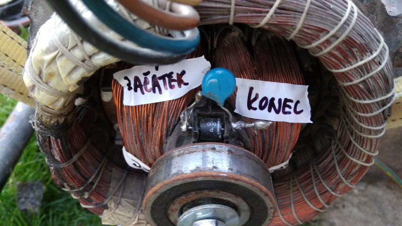

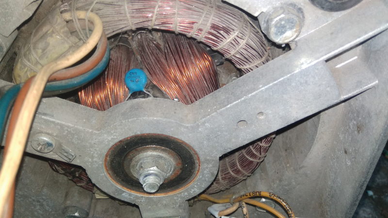

V příloze je schema, do něj jsem připsal naměřené hodnoty odporů vinutí (z hodnot odečten odpor šňůr měřáku). Jedno každé rotorové vinutí je vlastně přes diody do zkratu, paralelně přes diodu je vždy ještě prvek, nejspíš varistor (ozn. CNR 10D681K) - naměřené odpory obou rotorových vinutí se liší o desetinu, ovšem pokud u svého Fluke-ho prohazuji šňůry (proto 3,8 a 3,7Ω - to se domnívám možno přisoudit propustnému a nepropustnému stavu diody). Kondenzátor má na štítku 18µF, naměřená hodnota je 17,4µF.
Vinutí, a to ani statorová ani rotorová vizuálně nevykazují tepelné poškození, jen prach. Spálených motorů už jsem pár viděl Wink Kdyby tam byl mezizávitový zkrat, hodnoty by to měly/mohly prozradit.
Rada, o kterou zde prosím je, zda mám cílit na pouhou výměnu kondenzátoru, anebo spíš budou dead diody s varistorem (rozborka a sborka soustrojí - a do toho se pustím, jen když budu mít jasno Wink - to co funguje se neopravuje Wink

tipuji to na slabé buzení . . .
jedna z diod na rotoru bude seklá a asi by to chtělo tam dát lepší typ na vyšší napětí a možná je zkratovaný jeden varistor . . .
. . . taky bych při testech odpojil ten graetz na 12V.

Pepep napsal(a):
tohle co jsi napsal, je nesmysl !!!
pokud je dioda propojena s vinutím nemůžeš kontrolovat diodu !!!
žádný "Fluke" nedá tolik proudu při diod-testu aby na 4 ohmech otevřel přechod diody !!
jsem přesvědčen že je vadná jedna dioda v rotoru, nebo jeden z varistorů . . .

ok1hga napsal(a):
Tušil jsem problém v buzení...
Ale právě - je tam přístup jak k penězům, takže přesně tohle jsem se chtěl ubezpečit - že musím rozmontovat celý agregát.
Varistory a pod ním diody jsou logicky pod štítem (ta poslední fotka), kde je ložisko. Hřídel je sichrovaná maticí. Musí to mít nějakou vychytávku, jak zablokovat otáčení, aby se dala ta sichr-matice povolit, sejmout dekl a získat lepší přístup k diodám&varistorům.
Ať mi nikdo neříká, že ve značkovém servisu by si přidělávali práci. Tam by generátor vyhodili a dali nový Laughing Evil or Very Mad

Budeš mít asi přerušenou jednu z diod. Kdyby byla ve zkratu, tak se nerozběhne buzení. Rotor je společná část budiče, který se budí do statoru a alternátoru, co se budí do rotoru budičem. Usměrnění se děje zkratováním jedné půlvlny, druhou jede vinutí na prázdno. Pokud je přerušená jedna dioda, jede kotva jen na polovinu. Otáčky motoru nastav na jmenovitý na hotovo, měřenou diodu odpoj, nebo vyměň rovnou obě. Podobně s varistory. Jelikož je kotva 1-P, nebude podle mě výpadek jednoho vinutí mít vliv na frekvenci.
1-P je počet pólových dvojic ( 2-pólová kotva, neboli 1 párová)

Neviem presne aké máš fyzické prevedenie tej kotvy s usmerňovačom, ale na trakčných alternátoroch od zímensu som niekoľkokrát zažil poruchu usmerňovača v budení na rotore. Pri meraní v kľudovom stave sa diódy javili ok, ale pri rotovaní sa odstredivou silou odpojil ich vnútorný kontakt. Prišli sme na to náhodou, kedy sa jeden usmerňovací blok zničil aj fyzicky - otvoril sa a z jeho mechanického prevedenia bolo okamžite jasné, čo sa deje pri rotácii. Ja len ak náhodou...

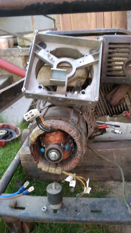

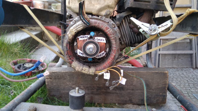

Dolil jsem mu benzín, dloubnul ho a měřil; frekvence jak na 12V výstupu, tak i na 230V je 51Hz. Otáčky tedy v naprostém pořádku! Napětí na pomocném kondensátoru je asi 270V, při jeho odpojení asi 16V (což netuším, co to, či na co to může ukazovat). Hurá na demontáž, není co řešit.
S bráchou jsme generátoru sejmuli zadní čelo, zatemovali vinutí hajzlpapírem (aby se nám cín tlakovým vzduchem - odsávačka je k prdu - nerozprsknul všude po vinutí a následně třeba nezpůsobil mezizáviťák) a odletovali obě dvojice - dioda & varistor, při dokumentování začátků a konců vinutí s označením diody (proužek). Diody se jeví v pořádku, varistory mají (měřeno PU 311) 1MΩ, ale až při 1kV! Na rozsahu 100V a 500V se jeví jako úplně bez jakéhokoli náznaku vodivosti (nekonečný odpor). Takže vlastně kapku zklamání! Pak jsem ale sednul ke compu:
Naprosto klíčová je informace od přítele passiona! Díky! Naděje Wink
Jestliže se tedy diodám při otáčkách zamotá hlava (se zlejou jak carskej důstojník, bo zhulenos aires?) a dělají si pak co chtějí, pak je navýsost žádoucí a prozřetelné, že vlastně ještě před přečtení passionova příspěvku a psaním tohoto svého, jsem náhradní součástky rovnou objednal (diody, varistory i kondensátor). Elektrolytické kondensátory vysychají, to je známá věc. A nic tady nemládne - to taky.
Postup při demontáži je zřejmý z dalších fotek, ale velkýho bacha, zadní čelo ale drží hlavně za ložisko, nikoli na těle generátoru - statorových pleších, které jej tvoří! Taky pozor na silentblok. Takže je potřeba postupovat velmi opatrně, a hlavně - chce to stahovák (jako mezikus - překáží tam ta závitová tyč, viz níže, co je na ní centrální matka - jsme použili oříšek a redukci z velké na malou golu). Aby celý agregát nekecnul na zem, asi nejlepší před celou operací je použít kurtu (na dalších fotkách je vidět, že to ex-post došlo i mě; a to je co říct Wink
Zdá se mi, že se v tomhle exempláři už přede mnou někdo vrtal; jednak pájení diod/varistorů a vodičů vinutí se mi nezdálo moc fabrické a dále ložisko - viz fotky - zůstalo na hřídeli (a opět bacha - matice, co je utažená přes velkoplošnou podložku a zalepená modrým Locktitem na jakési závitové tyči, trčící z hřídele - a uvnitř ní kloktající - asi nějak stahuje a drží pohromadě možná i lopatkové kolo (větrák) u skříně motoru, co já vím. To u mě zatím není důvod demontovat; v mém/našem případě se zdá dokonce ložisko zalepené na hřídeli, důvod neznám, zatím nepátrám.
