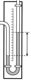

PLYNOVODY VEŘEJNé A DOMOVNí
Nízkotlaké plynovody ≤ 5 kPa : běžné domovní rozvody
Středotlaké plynovody ≤ 400 kPa: dnes používané pouliční rozvody
Vysokotlaké plynovody ≤ 4 MPa
Velmi vysokotlaké plynovody > 4 MPa: dálkové rozvody
1 atmosféra ≈ 10000 mm H2O (mm vodního sloupce) ≈ 1 bar = 1000 hPa = 100 kPa = 0,1 MPa
30 mbar = 3 kPa ≈ 300 mm H2O = 30 cm H2O
Jednoduchý měřič tlaku tzv. účko, lze vyrobit z prkna dlouhého přibližně 50cm a průhledné hadice naplněné vodou (přibližně do poloviny). Tlak 30 mbar odpovídá rozdílu hladin 30 cm.

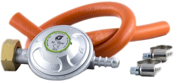

PříspěvekZaslal: út duben 07 2020, 17:03    Předmět: Citovat
Samo ze to pojde cez redukcak, mam ho nastavitelny od 0,5 bar do cca 4 bar. Ale aj pri tych 0,5 to len hori, a malo by to byt len zerave - ta keramika myslim.....
Bijim sa aby mi to nedajboze nebuchlo....

Zmije
Založen: Jun 30, 2005
Příspěvky: 1701
Bydliště: Pardubický kraj
PříspěvekZaslal: út duben 07 2020, 18:26    Předmět: Citovat
0,5 bar = 500 mbar
Máš tam moc Exclamation více než 10x, o 4 bar ani nemluvě.
Má tam být 30 mbar.
Dej tam správný regulátor, něco jako je na obrázku.
Regulátor PB 30 mbar
