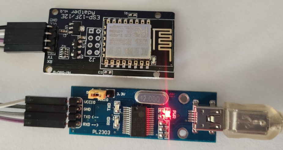

Zkusím to dát tady, mám převodník PL2303 (ve správci zařízení funkční), který je připojený k WiFi modulu ESP-8266MOD a neprochází mi ani AT příkazy (přes Putty nebo Sériový monitor z Arduina). Přitom po připojení toho WiFi modulu začne fungovat jako Access-Point a vysílá nějaký generický SSID AI-THINKER_nějaké-číslo. V Arduinu mám vybranou desku "NodeMCU 1.0 (ESP-12E Module)". Co dělám blbě?
 Velikost:  91.28 kB

FHonza
Založen: Nov 20, 2012
Příspěvky: 1454
PříspěvekZaslal: po březen 30 2020, 11:38    Předmět: Citovat
První, co bych vyzkoušel, je samotný převodník. Propoj Rx a Tx, pak bude fungovat jako "opakovač". Co do něj pošleš, to musíš přijmout.

PříspěvekZaslal: po březen 30 2020, 14:16    Předmět: Citovat
Díky za radu.
Pokud na PL2303 propojím Tx<->Rx, tak se chová jako opakovač.
Hlavně jsem zjistil, že musím mít pokaždé navolenou rychlost 115200, na 9600 to nekomunikuje a potom už ten modul odpovídái na AT příkazy.
P.S. Při pokusu o nějaké nahrání to stejně vyhazuje:
kód:
esptool.py v2.8
Serial port COM9
Connecting........_____....._____....._____....._____....._____....._____.....____Traceback (most recent call last):
  File "C:\Users\User\AppData\Local\Arduino15\packages\esp8266\hardware\esp8266\2.6.3/tools/upload.py", line 65, in <module>
    esptool.main(cmdline)
  File "C:/Users/User/AppData/Local/Arduino15/packages/esp8266/hardware/esp8266/2.6.3/tools/esptool\esptool.py", line 2890, in main
    esp.connect(args.before)
  File "C:/Users/User/AppData/Local/Arduino15/packages/esp8266/hardware/esp8266/2.6.3/tools/esptool\esptool.py", line 483, in connect
    raise FatalError('Failed to connect to %s: %s' % (self.CHIP_NAME, last_error))
esptool.FatalError: Failed to connect to ESP8266: Timed out waiting for packet header
_
vybraný seriový port _
 neexistuje a nebo váš board není připojen
FHonza
Příspěvky: 1454
PříspěvekZaslal: po březen 30 2020, 22:07    Předmět: Citovat
A nemáš při nahrávání firmware náhodu puštený i jiný program, který má otevřený sériový port na kterém je PL2303 (třeba PuTTY) ?
Chceš-li používat jinou rychlost, musíš jí změnit. Viz třeba zde.
josef_novak
Založen: May 06, 2017
Příspěvky: 1164
PříspěvekZaslal: út březen 31 2020, 6:59    Předmět: Citovat
Jasně Honzo, Putty nebo sériový monitor dohromady nefungují, na to si dávám pozor, Putty dokonce vypíše varovnou hlášku o nepřipojení.
Trochu jsem do toho začetl a našel jsem desky s ESP8266, které mají tlačítko "prog nebo flash", také se většinou doporučuje převodník s chipsetem CH340G, kde na některých deskách jsem zahlídl přepínač pro programování (nebo byly bez), s vlastním krystalem (nebo bez).
To je téměř duchařina, nakonec abych objednal všechny převodníky a zkoušel, který se chytne s tou mojí deskou, o které nevím, jak ji přepnout do programovacího módu atd.

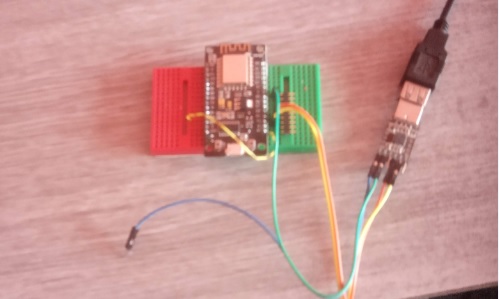

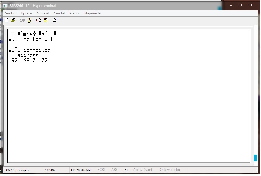

markoni
Založen: Oct 30, 2006
Příspěvky: 2310
Bydliště: Poblíž Zlína
PříspěvekZaslal: út březen 31 2020, 11:52    Předmět: Citovat
Tak se mě podařilo tak asi za měsíc "oddělat" mikro usb konektor tak jsem si řekl že něž mě odejde konektor úplně tak si nahraji https://github.com/letscontrolit/ESPEasy/releases bohužel skončilo to špatně výsledek na seriového monitoru je takový to
výpis terminálu.jpg . Jedná se i o to jestli se nepoškodila flash pamět Mohu to udělat takto bude to fungovat? díky
 Velikost:  34.59 kB
 Zobrazeno:  208 krát
 Velikost:  65.33 kB
 Zobrazeno:  196 krát

PříspěvekZaslal: út březen 31 2020, 13:46    Předmět: Citovat
@markoni: takhle je to velmi pravděpodobně dobře. To bude tím, že rychlost přenosu při programování a po resetu je jiná, než je pak v programu. Ty úvodní znaky prostě "dorazily" jinou rychlostí než 115200 baudů.

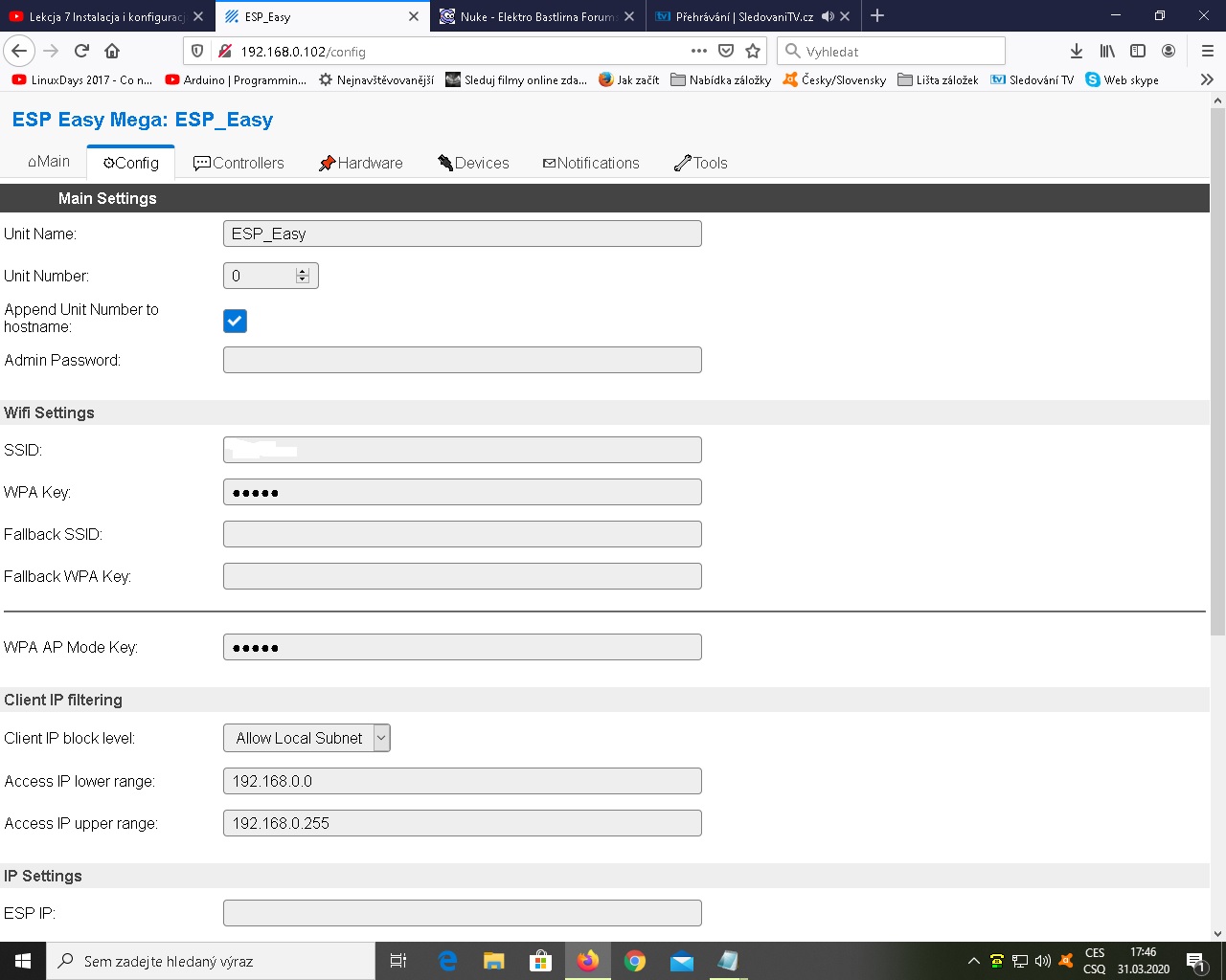

PříspěvekZaslal: út březen 31 2020, 16:55    Předmět: Citovat
Toto se mi tam podařilo nahrát
    Build:⋄
    20105 - Mega
    System Libraries:⋄
    ESP82xx Core 3d128e5c, NONOS SDK 2.2.2-dev(a58da79), LWIP: 2.1.2 PUYA support
    Git Build:⋄
    mega-20200328
    Plugin Count:⋄
    46 [Normal]
    Build Time:⋄
    Mar 28 2020 02:21:13
    Binary Filename:⋄
    ESP_Easy_mega-20200328_normal_ESP8266_4M1M.bin
ale nevím jak to nastavit a jak s tým pracovat ,pomůže mi někdo se zorientovat se v tom? díky

PříspěvekZaslal: po prosinec 12 2022, 20:15    Předmět: Citovat
markoni napsal(a):
Ten obrázek náhrádní zapojení.jpg je můj ale zapomněl jsem který pin zapojit a kde při programování s toho obrázku to nejde poznat Sad díky
pocitujlasku
Založen: Dec 12, 2005
Příspěvky: 2714
Bydliště: SR, Poprad
PříspěvekZaslal: po prosinec 12 2022, 22:43    Předmět: Citovat
hladaj oznacenie pinu GPIO0 a ma byt na GND pocas programovania, resp. najskor pripojit na zem a az tak pripojit napajanie na esp.
No vidis, a tak si sa bal
markoni
Příspěvky: 2310
PříspěvekZaslal: pá prosinec 16 2022, 12:25    Předmět: Citovat
pocitujlasku napsal(a):
Teď jsem se dostal k tomu ale já nemohu najít na té desce GPIO0 Shocked díky
