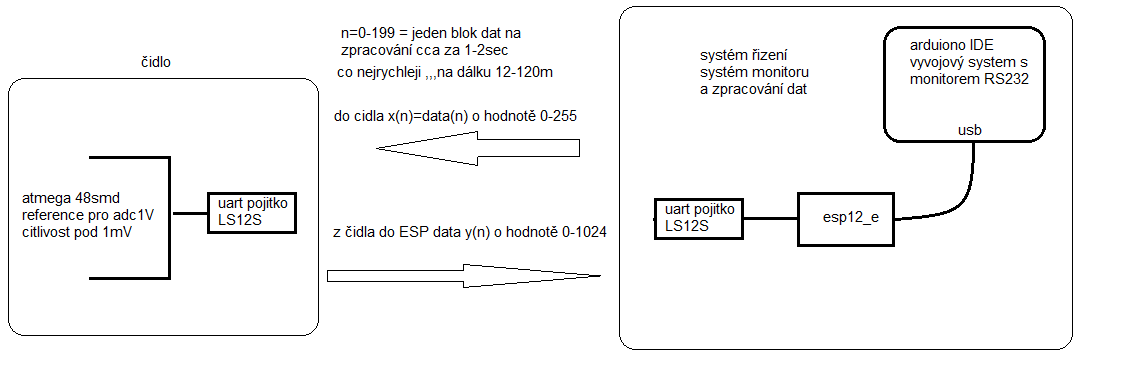

problem ulozeni = precteni data n cidlem z uartu
dale odeslani dat uartem data n do esp 12e
---nasleduje zpracováni dat
pak se vse opakuje
viz blokovka
jedna se o vykonny systém ale Ty indexy // mě nejdou
v TB snadné jako facka v Cpp gramatický problema pro mě

OK, ten HW asi řešit nemusíme. tak v čem je vlastně ten problém?
Tak ho přesně popiš vlastními slovy.
Neumíš vytvořit pole?
//místo n zadej počet vzorků //např 28
#define pocet_vzorku 28 //počet vzorků v jedné operaci
uint16_t data_pole [pocet_vzorku];
//tím se ti vytvoří v paměti oblast, celkem v délce 28x16 bitů.
//proměnná data_pole[0] ti ukazuje na začátek toho pole, je to vlastně pointer.
//potřebuješ uložit do 10-ho prvku data?
data_pole[9]= 1010; //pole je indexované od 0, tak proto ta 9.
Neumíš v něm pracovat?
//potřebuješ sečíst třeba 28 prvků toho pole?
uint32_t vysledek=0; //pokud budeš mít těch dat hodně tak raději 32bit proměnná
for (int i =0; i<pocet_vzorku;i++)
vysledek=vysledek + data_pole[i];
potřebuješ průměr z toho součtu?
vysledek = vysledek/pocet_vzorku; //v int
float vysledek_float = vysledek/pocet_vzorku; //ve float
Nebo v čem je ten problém?

Abych se přiznal, nějak se trošku ztrácím v tom, co to má dělat. Přijmeš byte, vytiskneš ho, a zkontroluješ ho na hodnotu 0x41. A co dál? Stejně se to v té smyčce bude motat donekonečna.
Tohle není problém programování, ale zadání.
Zkus to popsat jako popis jednotlivých kroků:
1. Čekej na příjem dat.
2. Přijat byte - ulož ho do proměnné
3. Vytiskni ho.
4. Zkontroluj, zda je jeho hodnota 0x41. Ta hodnota 0x41 má nějaký speciální význam? Má se vynulovat index a začít počítat od znovu?
5. Pokud ano - udělej co?
6. Pokud ne - udělej co?
7. vrať se na začátek a čekej na další byte.
Doplň ty ano - ne.
