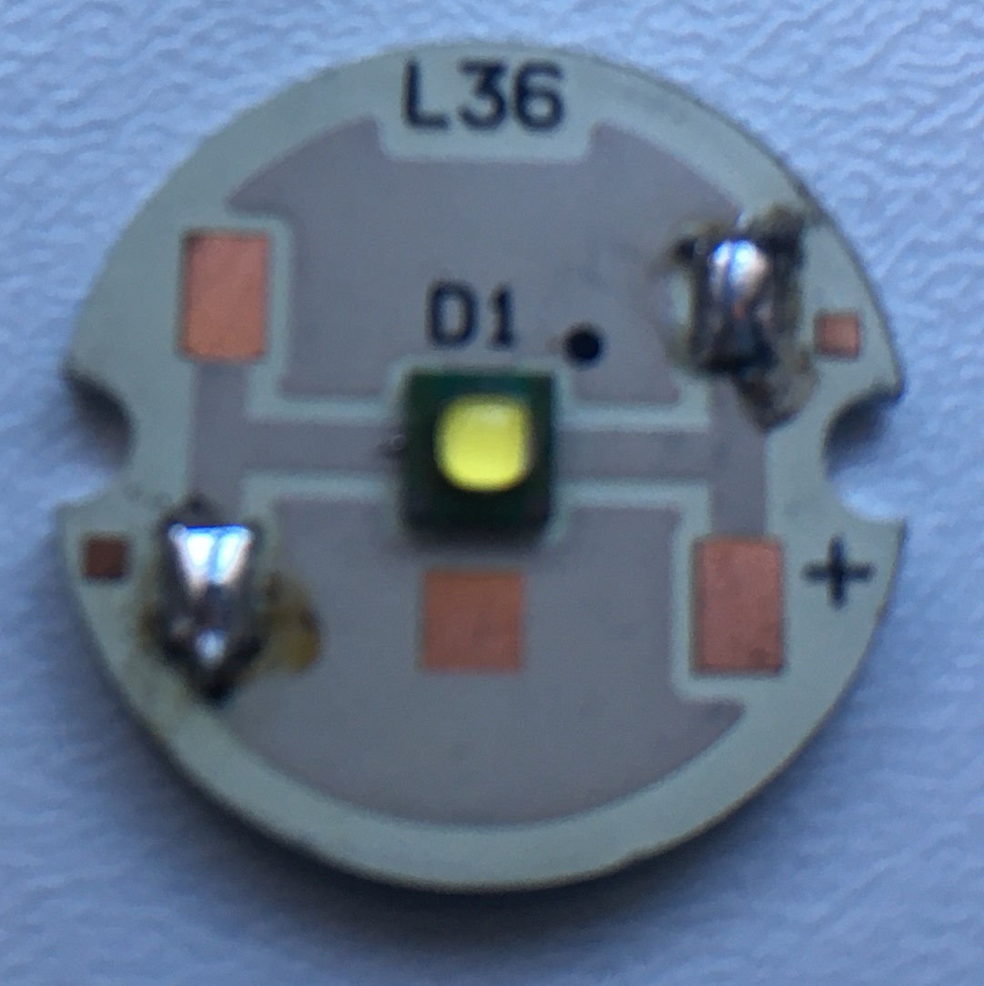

zdravím, získal jsem několik výkonných led čipů. Bohužel neznám krom rozměrů žádné jeho hodnoty... čip má 3x3 mm a chladič má 2 cm
jak zjistím nejlépe jeho proud a napětí? Omlouvám se ale v některých věcech jsem trochu natvrdlý tak potřebuji popostřčit Děkuji

Tahle srandička může mít nanejvejš 1W. Propustný napětí bílejch LED je jasný, 3-3.5V, proud bych do nich necpal radši víc jak 200-250mA.

Nejspíš je to ze svítilny na dvě tužkový baterky.

spíš na tři mikrotužky(AAA) a jako regulace funguje vnitřní odpor článků . . .

takže na tři AAA (4,5V) je U na diodě 2,6V a proud 60mA svítí jak bludička do baterky málo...
zkusil jsem na dvě AA (4,2V), U na led 3,06V a proud 650mA a svítí parádně
Může být tedy na 3V a 650mA?

no osobne by som to napojil na zdroj prudu a postupne zvysoval a sledoval svietivost , ked uz prud zacne stupat velmi a svietivost nepribuda , tak by som este trochu ubral a nechal tak
650mA sa mi zda dost a taktiez tvoje merania su dost divne , nesekol si sa niekde pri pisani?
3ks AAA iba 60mA na LED a zrazila napetie zo 4,5 na 2,6V (mas stare baterky)

Pardon oprava tři AA
AAA jsou nové (no name výrobce nějaký ninghai hengjiu, ani nevím kde sa doma vzaly)
nejdříve jsem zkoušel na AAA ale taky se mě nezdál ten pokles proto jsem zkusil AA
