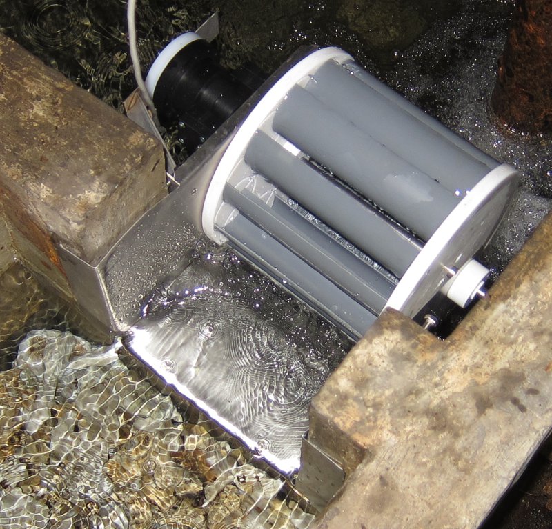

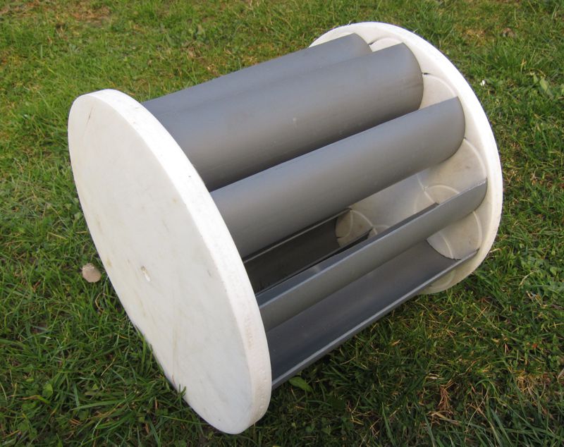

Pb akumulátor už mám od rána připojený na 13,5V, uvidíme na kolik mA to spadne. Podle toho odkazu od fprika by na něj mělo jít v místě instalace 13,43 V, teplota tam bude velice stabilní a domnívám se, že bude kolísat maximálně +/- pár stupňů. Dodělám to kolo, a namontuju to tam. Pak budu v dalších pokusech s generátorem a tím zvyšováním napětí pokračovat, podle skutečného stavu, co naměřím na jeho výstupu. Přikládám fotky budoucího kola a testu generátoru.

Zdravím, pěkná práce, jen bych k tomu kolu postavil třeba láhev od piva, abychom si mohli udělat představu o skutečných rozměrech. Držím palce.
jova1
Založen: Dec 20, 2007
Příspěvky: 1345
PříspěvekZaslal: út březen 24 2020, 13:59    Předmět: Citovat
Kolo má průměr cca 25 cm, => jedné pivní lahve.
Momentální průtok je 12 lahváčů za sekundu.
Už je to srozumitelnější? Very Happy

Jak jsou ty lopatky fixovány k čelům?

PříspěvekZaslal: út březen 24 2020, 14:26    Předmět: Citovat
Prozatím jen zasunutím v těch 1cm hlubokých kruhových drážkách. V plánu jsou pak z obvodu zavrtané nerezové vruty, které prošroubují ten plast i rozřezanou rouru. Jen je kvůli zavřeným obchodům zatím nemůžu koupit Confused

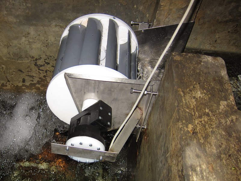

PříspěvekZaslal: út duben 07 2020, 20:18    Předmět: Citovat

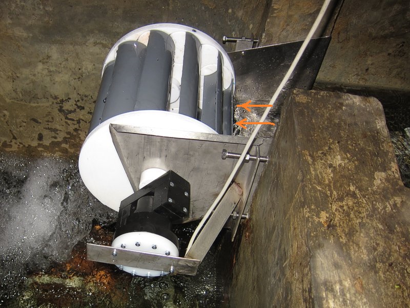

Tak se zatím nezadařilo, kolo se otáčelo moc pomalu a generátor nedával dostatečně velký proud. Dneska jsem dodělal další verzi s ozubenými koly. Ta by ho měla roztočit 3x rychleji, tak zítra uvidíme, jestli to bude stačit. Rolling Eyes

Zdravím, myslím že ta geometrie lopatek je špatná. Proud vody ti bije do zavřené lopatky.

Tohle kolo není na horní vodu? Embarassed

PříspěvekZaslal: út duben 07 2020, 21:22    Předmět: Citovat
Dikobraz napsal(a):
Ono se to zdá z té fotky, ale není tomu tak. Ten vodní proud nemá ani výšku té lopatky. Trochu lépe je to vidět z téhle fotky, ale i ta to stále zkresluje. Pokusím se to příště lépe nafotit.

lesana87 napsal(a):
Ono je to dost specifické na dodržení všech podmínek. Nemůžu tam zvyšovat hladinu, proto kolo musí být na spodní vodu, na fotkách je vidět přepad, ale někdy jsou hladiny před i za vyrovnané, tak se ani kolo nedá umístit níže. Proto se mi zdálo to Ponceletovo kolo nejvhodnější.
Příspěvky: 12559
PříspěvekZaslal: út duben 07 2020, 21:34    Předmět: Citovat
jaký to má krouťák a při kolika otáčkách ?
jova1
Příspěvky: 1345
PříspěvekZaslal: út duben 07 2020, 21:44    Předmět: Citovat
Krouťák nedovedu odhadnout, asi bych ho mohl změřit, ale je to pro mě nepodstatný údaj. Průměr kola 25cm, výška hladiny cca 5cm. Točí se to cca 1x za vteřinu.
Příspěvky: 12559
PříspěvekZaslal: út duben 07 2020, 21:51    Předmět: Citovat
jova1 napsal(a):
jak to nepodstatný ?
z toho se dá přeci spočítat výkon celého stroje !
