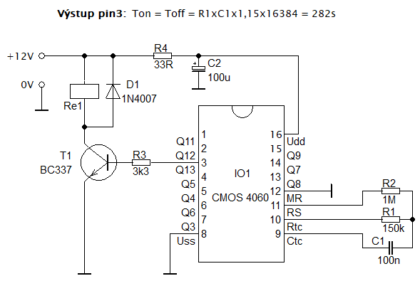

Zdravím,nemáte někdo zapojení s 555 na zhotovení blikače-cyklovače na čas překlopení cca 5 minut s relátkem na výstupu.Přesnost není až tak podstatná.Děkuji

cca 5 minut sepnuto,5 minut rozepnuto.Bohužel se mi nedaří takový čas nastavit,většinou se dostanu k cca 3 minutám a po čase se ten čas zkracuje.Předpokládám,že to bude asi typem kondenzátoru a všemi odpory,kterými se ten časovač nastavuje.Asi budou třeba součástky "jistého" výrobce,teď nevím od jakého výrobce kondíky mám.

To je tím, že na tuhle aplikaci (dlouhé časy) je vhodnější CMOS 4060.

Ano, pro dlouhé časy je třeba vysokých kapacit, při kterých mají elektrolytické kondenzátory nezanedbatelné svodové proudy. Je proto třeba použít kvalitní a hlavně naformované elektrolyty. Jinak je vhodnější pro dlouhé časy použít obvody typu 4060, 4521, 4541 apod.
Áaaa...Zdenek byl rychlejší.
Zapojení s 4060 je třeba tady. Když místo C1 použiješ 15nF, budeš mít na výstupu Q13 cca 5 minut tmy a 5 minut světla. Relé k němu musíš připojit přes spínací tranzistor.

Dík za rady ale já fakt jsem jen amatér,nejsem tak zkušený abych si vymýšlel vlastní konstrukce.Dle schémat postavím,oživím,případně najdu i chybu ale abych si něco sám vyprojektoval,tak na to fakt nemám.
Příspěvky: 13543
PříspěvekZaslal: čt červenec 02 2020, 21:59    Předmět: Citovat
Tak tady ti jedno kompletní schema dávám:

Hlavně ten C1 i tady musím být nějaká folie, znal jsem ruský keramiky 100n, co perfektně fungovaly jako teploměr.
A ten resetovací RC člen na MR by se taky hodil, ať je to korektní i po zapnutí napájení.
