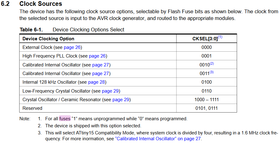

Zmije
Založen: Jun 30, 2005
Příspěvky: 1710
Bydliště: Pardubický kraj
PříspěvekZaslal: so březen 07 2020, 19:25    Předmět: Citovat
Není ta záhada tady?
 Velikost:  33.61 kB
 Zobrazeno:  191 krát
JoDiK
Založen: Jan 10, 2018
Příspěvky: 557
Bydliště: Olomoucký kraj
PříspěvekZaslal: ne březen 08 2020, 9:09    Předmět: Citovat
Záhada odhalena, asi fakt stárnu a pomaleji myslím...
Jak jsem to rozbíhal na tom taktu 1Mhz, tak mi to nějak haprovalo časování s delayMicroseconds(motorSpeed); pro větší hodnoty a já to přepsal na delay(motorSpeed); a zapomněl... Takže beru zpět, vše funguje, logicky to musí být tisíckrát delší...
Dáky za reakci, každopádně při programování přes Arduino IDE prostřednictvím Arduino ISP jsem nějak zatím neobjevil, jak bych tam ty konfigurační bity mohl nastavovat...
