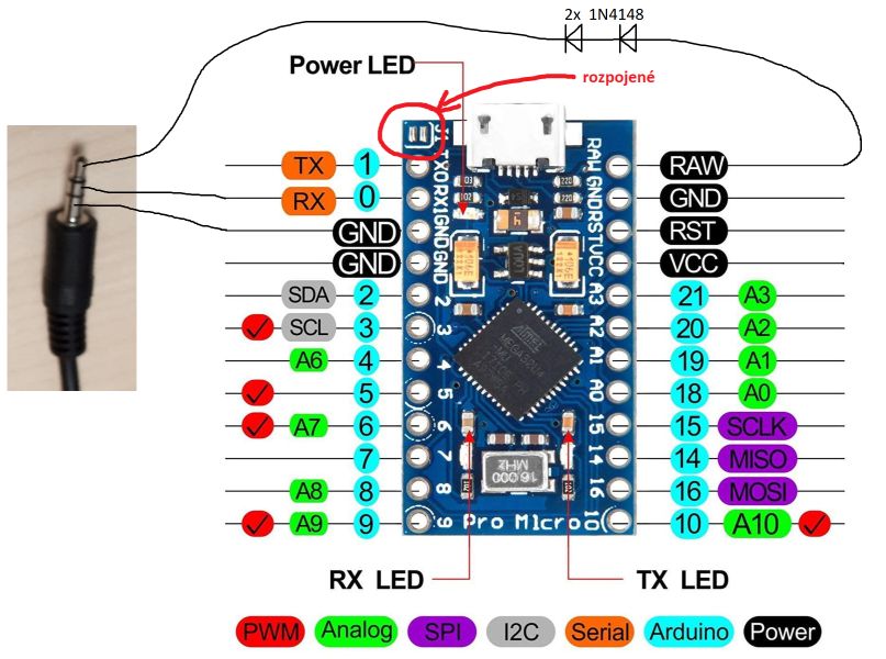

miky888
Založen: Mar 03, 2020
Příspěvky: 9
PříspěvekZaslal: po březen 09 2020, 13:55    Předmět: Citovat
Dobrý den.
Tak mám k dispozici 2 typy arduida:
Arduino Leonardo Pro Micro a Arduino Leonardo(vývojový kit).
Program mám také naistalován a pokusím se vytvořit program.
Můžete mi prosím příppadně prosím poradit se zapojením mezi klávesnicí a arduinem?
Děkuji!
Příspěvky: 6000
PříspěvekZaslal: po březen 09 2020, 21:42    Předmět: Citovat
Najjednoduchšie myslím že tak, ale ešte by sa k tomu mohol niekto vyjadriť.
Dve diódy 1N4148 spolu so Shottkyho diódou na doske by mali znížiť napätie z 5V z USB na približne 3,3 pre klávesnicu.
Schéma Arduina Pro Micro: https://cdn.sparkfun.com/datasheets/Dev/Arduino/Boards/Pro_Micro_v13b.pdf
Zaujímavé by bolo vidieť, čo sa nachádza vnútri tej klávesnice.
Doplnenie: Ak bude klávesnica pripojená zároveň k tlačiarni, tak napájanie bude mať zrejme z nej a teda ten vodič s dvoma diódami z pinu RAW na špičku konektora možno vynechať. K Arduinu tak pôjdu len dva vodiče.
