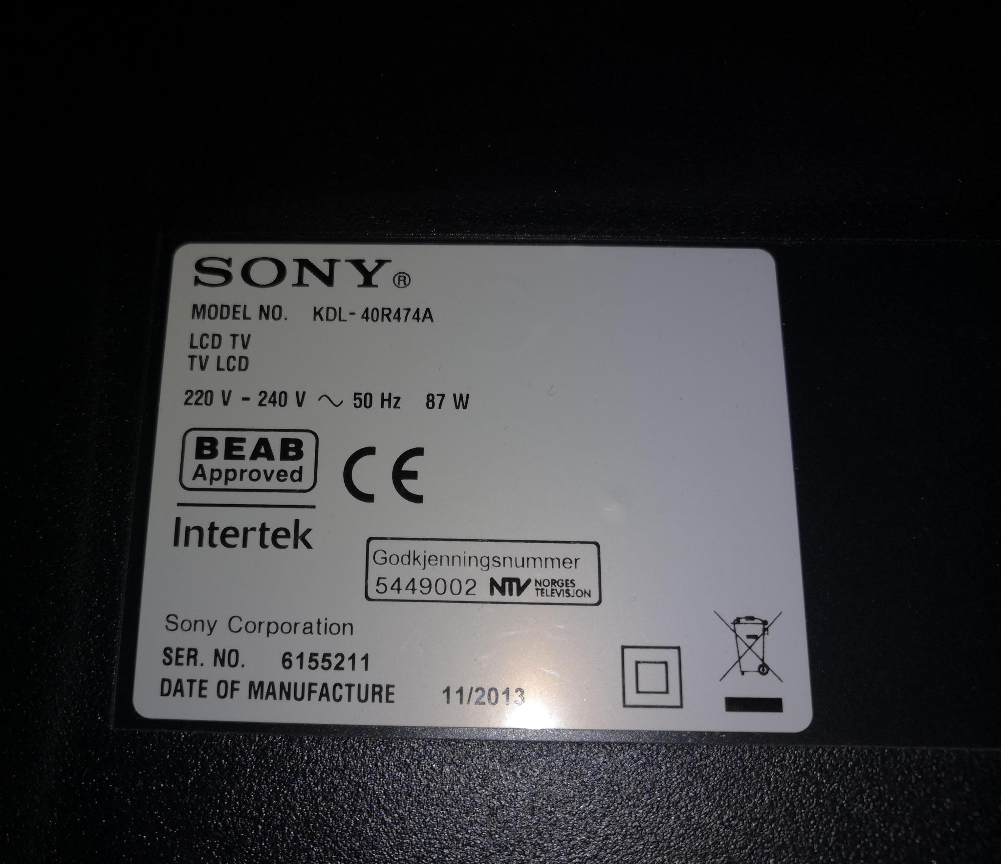

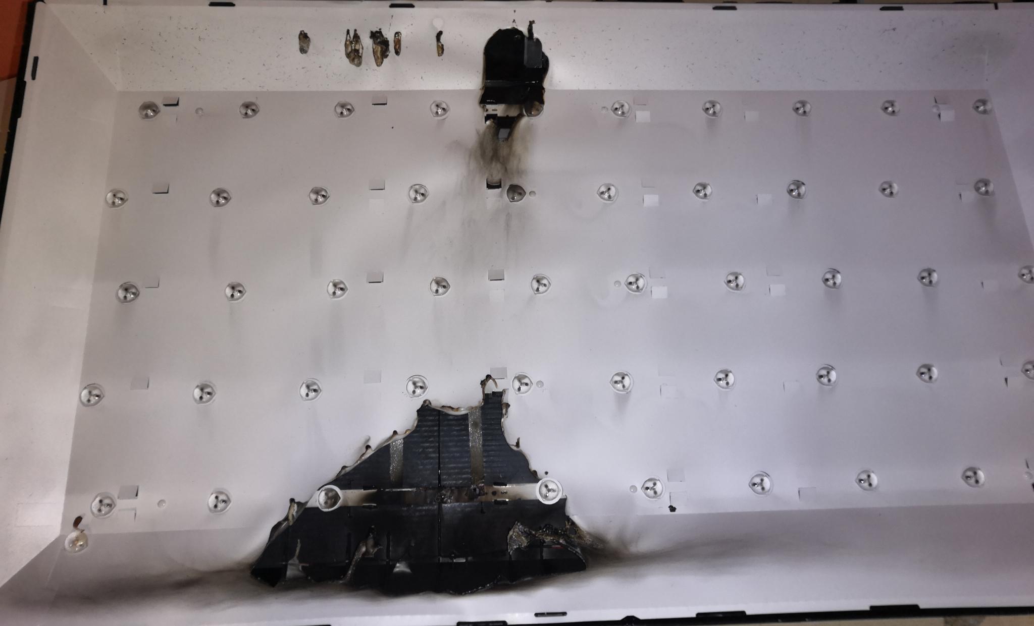

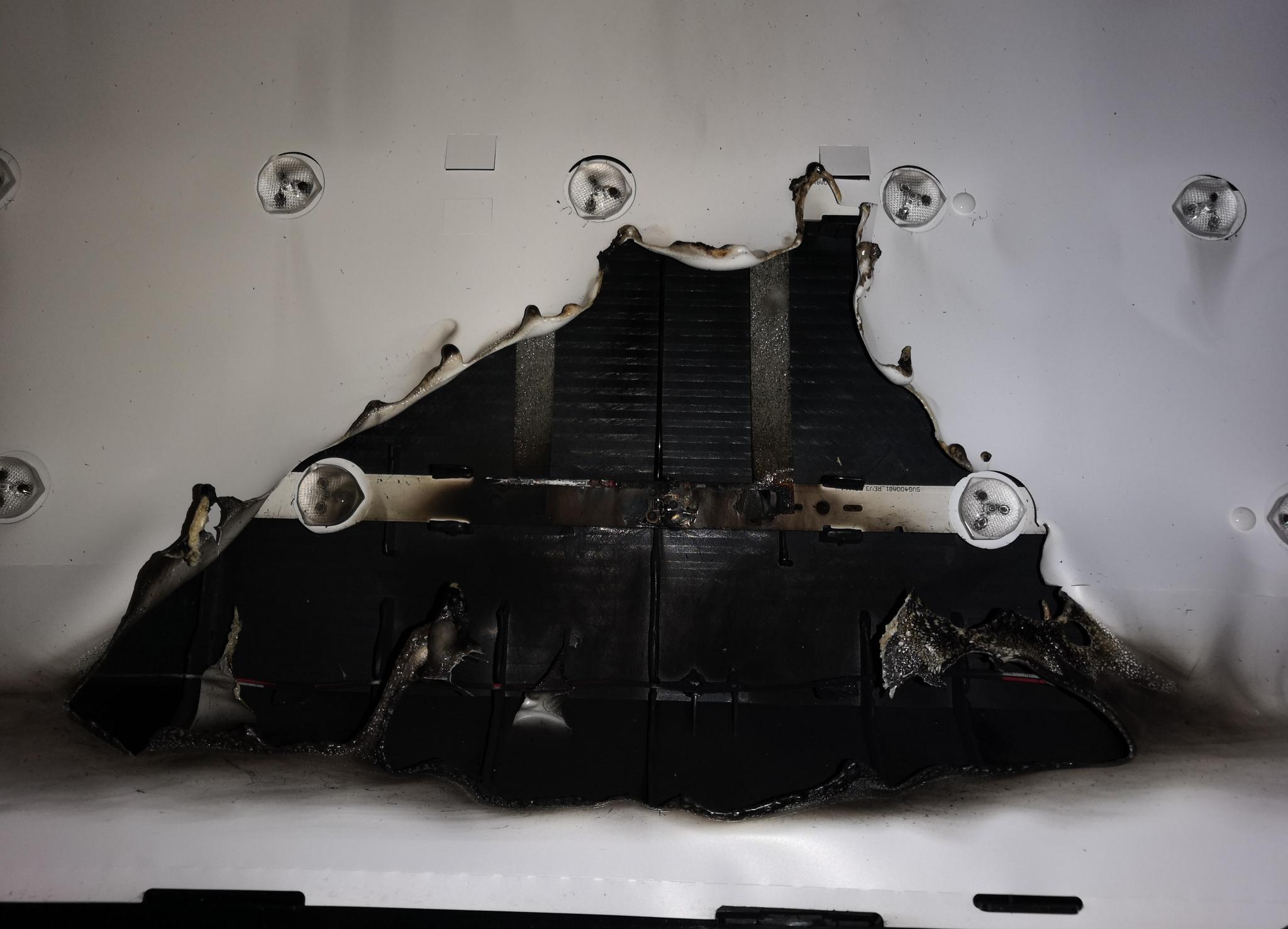

Zákaznice přišla, že ji hořela TV, musel jsem se podívat

Nj, číňani a jejich specialita, plastová vana a LED pásy bez chlazení.

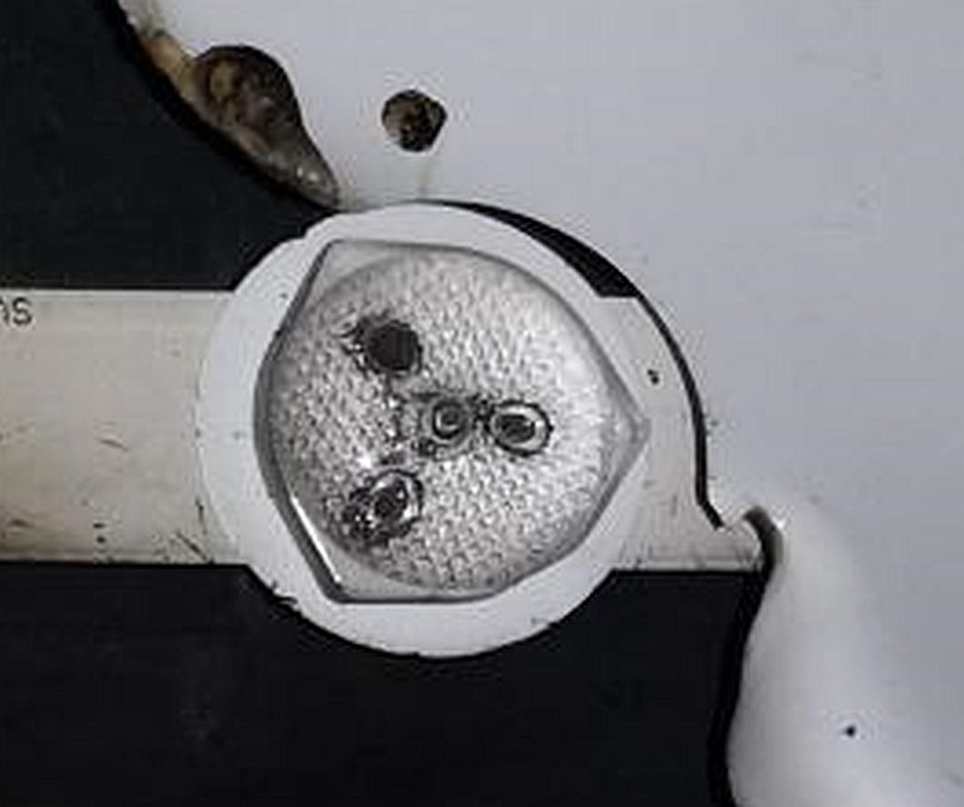

Mňa zaujalo toto

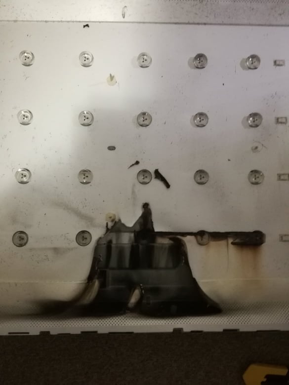

Ale mám tu i LG zapalovač :/ Nejsmutnější na tom je, že TV jela stále. Jen mě bylo řečeno, že v tomto místě je na displeji divný stín Very Happy Very Happy Asi to prý bude chtít jen vyčistit od prachu Very Happy Very Happy Very Happy Very Happy Very Happy Very Happy

Jde hlavně o to, že tam není ta zcela běžná plechová vana, na které jsou ty pásky přilepené a jsou tím i chlazené. A je docela jedno, co je to za značku, pokud není stažený proud LEDkama, tak k tomu vždycky jednou dojde.
