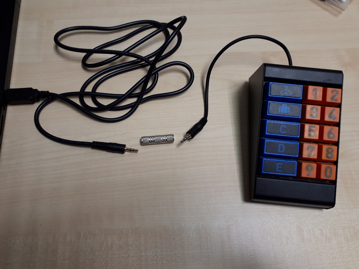

Dobrý den.
Hned v úvodu se omlouvám, ale jsem začátečník a potřeboval bych poradit se zapojením.
Máme tuto klávesnici(viz obr. č1) kterou bych potřeboval připojit do USB(jedna se o EET a komunikaci mezi klavesnicí a pokladnou).
Od výrobce mám k dispozici pouze dokument, který také přikládám do přílohy(keyboard_protokol.docx).
Zakoupil jsem pro převod mezi TTL a USB tento převodník: https://cz.rs-online.com/web/p/vyvojove-sady-pro-rozhrani/6877783/?relevancy-data=636F3D3126696E3D4931384E525353746F636B4E756D626572266C753D656E266D6D3D6D61746368616C6C26706D3D5E2828282872737C5253295B205D3F293F285C647B337D5B5C2D5C735D3F5C647B332C347D5B705061415D3F29297C283235285C647B387D7C5C647B317D5C2D5C647B377D2929292426706F3D3126736E3D592673723D2673743D52535F53544F434B5F4E554D4245522677633D4E4F4E45267573743D3638372D37373833267374613D3638373737383326&searchHistory=%7B%22enabled%22%3Atrue%7D
Po připojení kabelu do PC je vytvořený COM port, ale klávesnice bohužel nefunguje a není možné zapisovat do textového souboru. V příloze ještě také zasílám fotografii zapojení s danými kompomenty.
Ještě jednou se omlouvám za moje chybné uvažování, ale jsem opravdu začátečník a potřeboval bych poradit co tím.
Velice Vám předem děkuji za ochotu.

Musis upravit ten prevodnik - na spicku namiesto TX pripojit 3,3V pre napajanie klavesnice.
Dalej budes potrebovat nejaky program, ktory porozumie datam z klavesnice.

Děkuji za odpověď. Mám ještě objednaný tento převodník: https://www.hwpro.cz/oc/index.php?route=product/product&product_id=332&search=P%C5%99evodn%C3%ADk+USB+na+TTL+RS232%2C+FT232RL+
Není tedy možné, aby data z klávesnice byly zapisovány rovnou do textového editoru?
Děkuji!
Příspěvky: 36712
PříspěvekZaslal: út březen 03 2020, 12:07    Předmět: Citovat
Pojde to akurat do terminalu a to v tom tvare, ako je napisane v specifikacii.
Keby si to chcel pouzivat ako klavesnicu v inych programoch, tak potrebujes SW emulator klavesnice. Nieco podobne sa pouziva k citackam ciaroveho kodu, akurat tie posielaju priamo cisla. Tu potrebujes navyse dekodovat ten datovy paket.

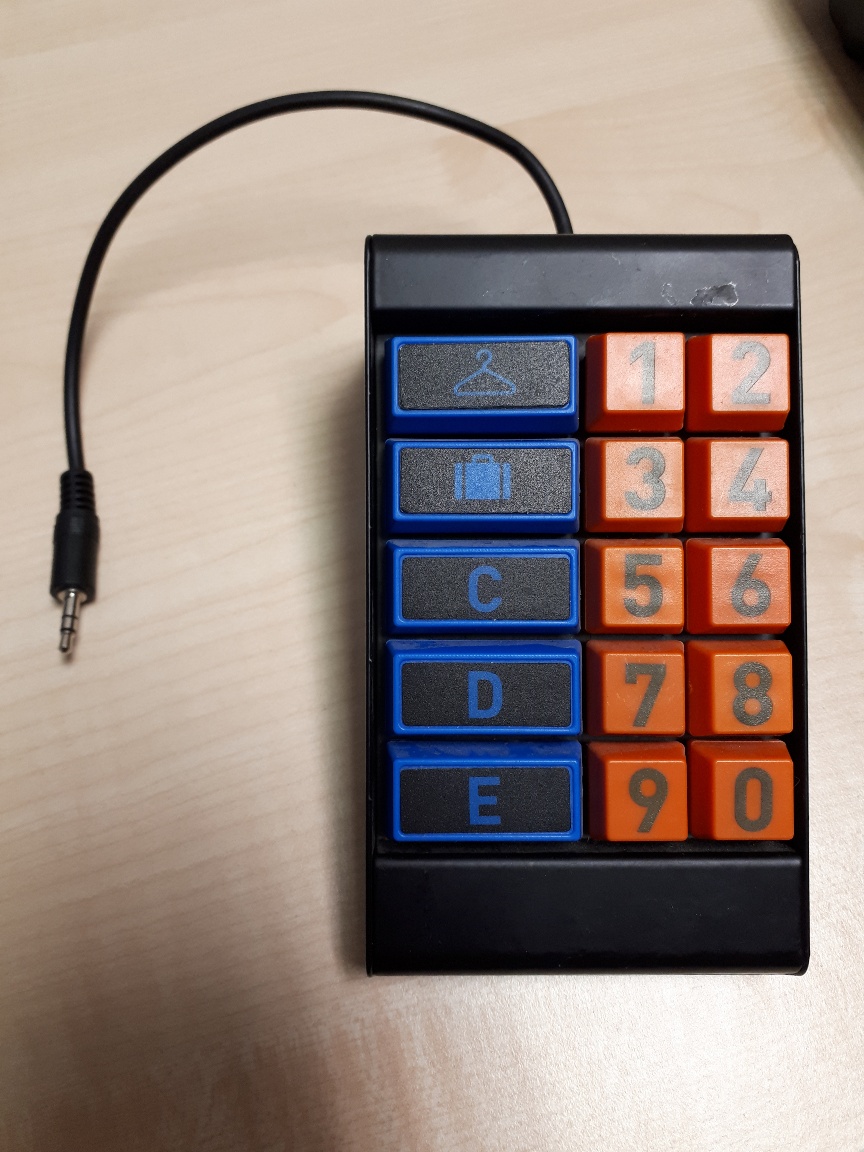

Ja mel kdysi podobny keypad s jackem a jakymsi podivnym komunikacnim protokolem. Nejjednoduchsi nakonec bylo vyhodit veskerou elektroniku a dat tam mcu s klasickym PS2 vystupem. Fungovalo to vzdy a vsude bez nutnosti dalsiho sw ktery by se musel porad upgradovat a udrzovat v chodu a mohl jsem si jednoduse na tlacitka namapovat co jsem chtel.

numpad používám spolu s prg HIDMacros, kde jdou přemapovat klávesy jak je třeba (i celý klávesový zkratky). Mám to k Photoshopu a pohoda.
Možná že by stačilo použít ten prográmek a tu "podivnost" namapovat na čísla a písmena

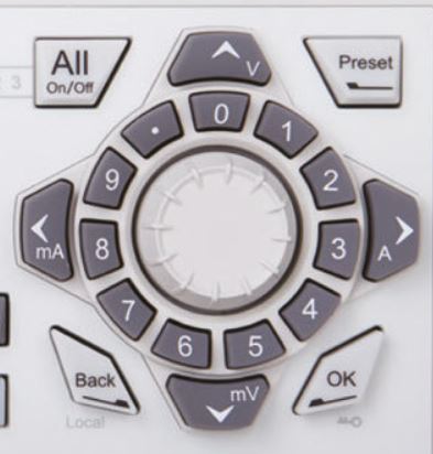

Rekl bych, ze na rychle zadavani cisel to ma dost pitome rozlozeni tlacitek.
Bude se s tim blbe delat a budes sekat hodne chyb, coz u EET neni uplne idealni.
Ja mam napriklad na lab. zdroji takovouto pitomost a rozhodne z toho nadseny nejsem. Vazne premyslim ze to z panelu vyriznu a nahradim normalnim rozmistenim 4x4.
