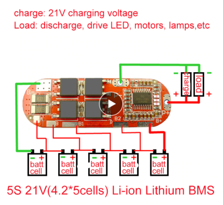

Zdravím přítomné.
Chci se zeptat, zda máte někdo zkušenost s touto deskou.
Dostal jsem články z baterie na el. kolo a vybral jsem jich několik ještě schopných. Pro náhradu 18V baterie NiCd jsem se rozhodl použít tento balancer.
Pokud to zapojím viz obr., tak pouze dostanu proud do zátěže, ale při pokusu o nabíjení (vybito na cca 15V)si to nic nevezme.
Není to nakonec jen deska ochrany před vybitím? Pod 14V to začalo odpojovat baterii.

Malda2010 napsal(a):
charging voltage : 21V for 5S BMS board
Jakým napětím jsi to nabíjel?

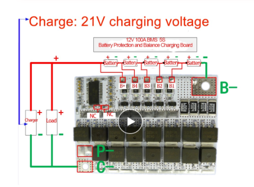

To si taky myslím. Dík za typ, ale ještě jsem našel jednu desku viz obr. Ta by to mohla zvládnout.

Zkoušel jsem 21V , ale odběr není ani když zvyšuji.

Já to začal bastlit bez potřebného promyšlení. Taky mě ten popis zmátl. Skoro určitě to nebalancuje a je to jen ochrana. Nemá to žádnej step-down ani nic podobnýho. Pro balancování by podle mě měly být na každou baterku dva spínací prvky a to tady jaksi nevychází Smile. Desku jsem kdysi objednal a tak jsem ji chtěl využít. Ta druhá verze už vypadá nadějně ale musím počkat až dorazí. Ještě mi napadá jestli to není nějaká prasárna a není to zrovna typ jen pro 3S přesto že podle popisu by to mělo být stejný na 3S. 4S i 5S.

Tak jsem to dneska zkusil jen na tři baterky a to funguje jak má. Asi je nutné tuhle destičku objednat na určitý počet článků. Já ji asi mám na tři. Hned jsem to zkusil na 12V aku Bosch co už mám léta vyřazenou díky slabým bateriím a vypadá to i na možnost použít původní nabíječku. Sice to dotlačí na 12,3V, ale to by mělo stačit. Jinak díky za podněty.

To je právě ta potíž. Když mi leží tahle destička v šuplíku a našel jsem k ní zavádějící popis že lze použít na 5 článků, tak proč se pouštět do bastlení něčeho co vyjde určitě dráž a bude to asi i méně výkonné. Šlo mi hlavně o to, jestli to někdo použil na více než na 3 články. S "pingpongem" je těžké se domluvit, pořád si mele svou že to je na 3S,4S i na 5S balancer s ochranou a žádný program že to nerozlišuje.
Každopádně když se to zapojí bez těch dvou článků na kraji zleva (1 obr.) tak to maká dobře.
Ano, je.
Viz.: ebay.com/itm/372903449460.
A navíc: tohle není balancer, ani nabíječ, tohle je jen odpojovač, který baterii odpojí, když články trpí.
Nechceme, aby trpěly.
Všimni si, že "overcharge protect voltage" je 4,23 až 4,28 Voltu. To je trochu moc, nabíjet se má na 4,1 nebo 4,2 V (podle typu článku).
