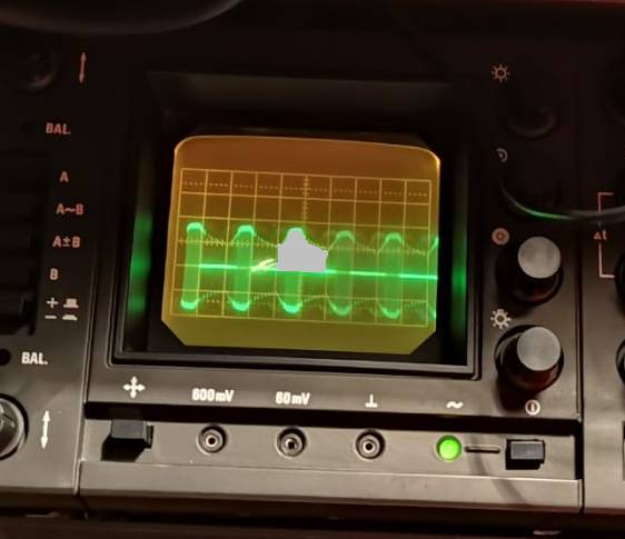

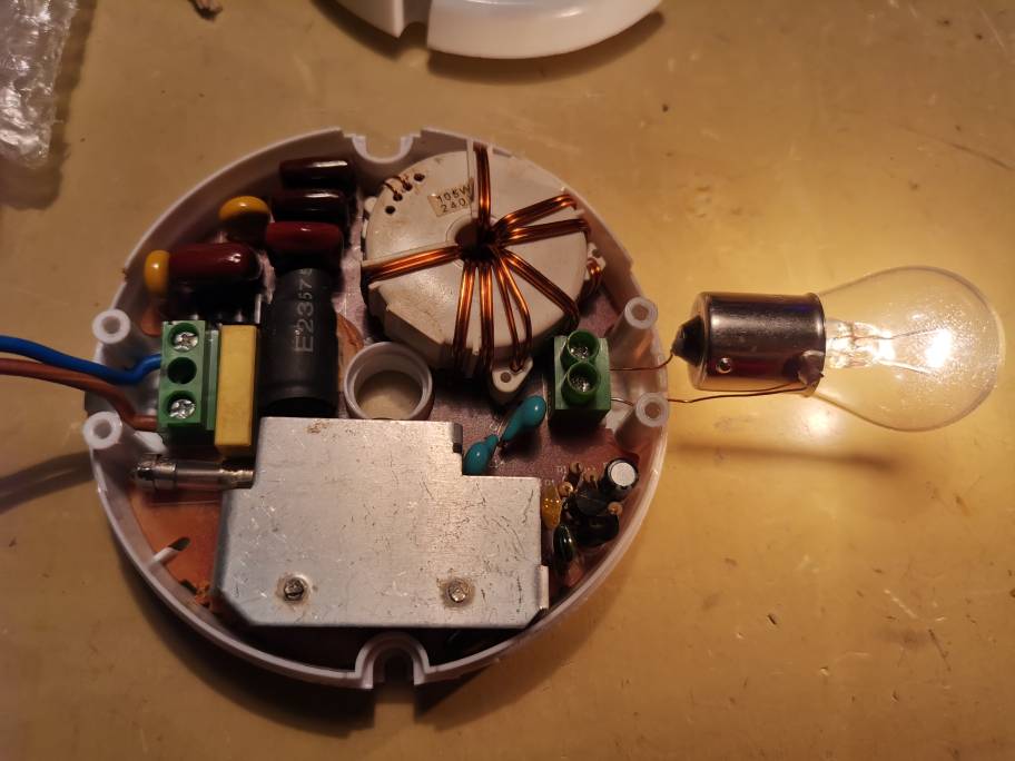

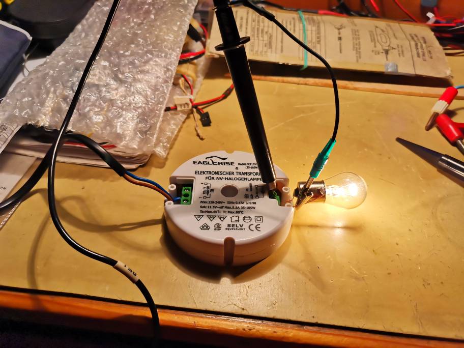

Dobrý den,
kolega mi přinesll na opravu vadný měnič od napájení 12V halogen žároviček lustru.
Vyměnil jsem vadné výkonové tranzistory KSH13009 a měnič odzkoušel. Na výstup měniče jsem připojil auto žárovku 12V/21W, výstupní napětí jsem změřil digitálním multimetrem, ten ukazuje na střídavém rozsahu hodnotu cca 19.2V. Svit žárovky je nižší, než u stejnosměrného zdroje 12V, proto jsem se na výstup pro kontrolu kouknul na průběh napětí osciloskopem.
Překvapil mě rozsah a průběh napětí, jinými slovy symetrický průběh napětí. U jednosměrného, dvoucesného průběhu mi je zcela jasný výstupní výkon, daný plochou efektivní hodnoty.
Zde mi to jasné není, protože průběh je symetrický.
Max. hodnota - špička špička je 53,7V, polovina od středu do max. je polovina 28.8V efektivní hodnota cca 19,2V. Kmitočet jednoho cyklu je 100Hz. Není mi jasný ten průběh, přeci když je symetrický, tak by napětí bylo nulové, fígl bude v něčem jiném.

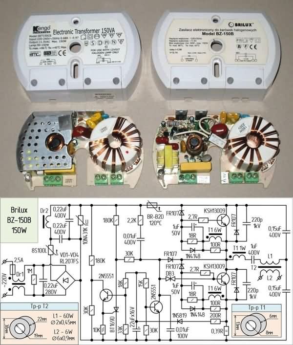

Napětí se jeví jako jednosměrné, proto tak menší svit 12V žárovky. Mohl by to někdo prosím vysvětlit ? Na webu jsem našel schéma, které bude podobné zmíněného měniče.

To na co se díváš osciloskopem s časovkou 5 ms/d je obálka, střídavé napětí vyššího kmitočtu se zvlněním.
Ty tranzistory neodešly bez příčiny, bude tam ještě něco mimo původní hodnoty.
Kond v sérii s primárem trafa má opravdu 1 uF?

Vadný byl jen jeden kus výkonového tranzistoru, vyměnil jsem oba dva.
Ten průběh je takto v pořádku ?
Na ten kondík 1 uF /400V kouknu.

K čemu tam ten 1uF kondík je, když je v sérii s těma 2x 150nF?

Pupik napsal(a):
Zvlněný průběh je obvyklý, ještě záleží na frekvenci toho samokmitu, měla být cca 50 kHz. Symetrický průběh nasvědčuje, že spojnice obou kondů 220n resp. jejich kapcity jsou OK. Nedostatečné napětí by mohlo být ztrátou kapacity toho 1µ, nevím jestli s tou tlumivkou nemá rezonovat na pracovním kmitočtu.

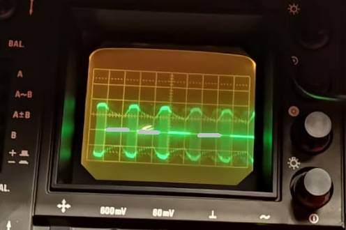

Co znamená to středové zvýraznění průběhu na osciloskopu ?
Jeden průběh za sekundu, je vyznačená výseč výkonu průběhu ?
Tohle je na rozsahu 5 ms /na dílek, což je těch 100 Hz/s ?

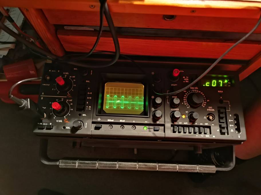

Pohraj si s nastavením časovky. Zkus tam natočit třeba 10- 50 -100us a uvidíš kouzlo. To , co se ti jeví jako plynulé obloučky (obálka), je ve skutečnosti rozsekané a lítá to od plusu k mínusu.

Průběh na výstupu je v pořádku. Je to proto, že na vstupu měniče (za usměrňovačem) je jen malá filtrační kapacita 2 x 0,22 uF a tlumivka Dr2 mezi nimi. Takže usměrněné napájecí napětí "nedrží na hodnotě 320V" jak je obvyklé u jiných měničů, kde jsou za usměrňovačem kapacity tak 100x větší. Tady zatížením napětí hodně kolísá a proto i výstup sleduje 100 Hz obálku usměrněného síťového napětí. A 100 Hz proto, že usměrnění sítě (gretz-můstkem) je dvojcestné... Žárovkám na výstupu to nevadí, mají setrvačnost, tak neblikají. Ten měnič funguje správně.
