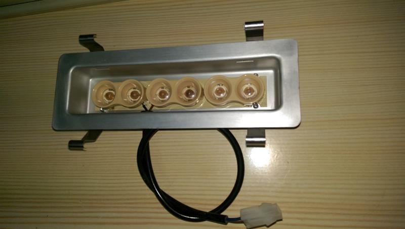

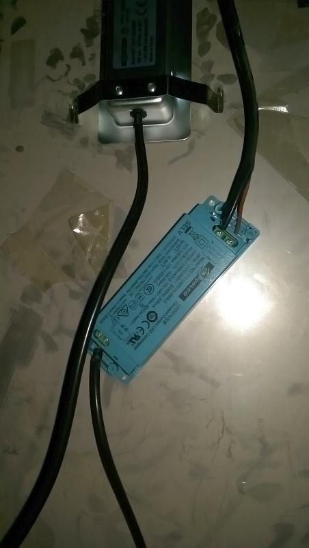

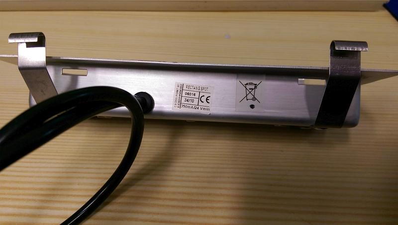

Zdravím. Ve výtahu máme LED svítidla. Čtyři sady po dvou svítidlech plus proudový zdroj ke každé sadě. LED jsou 1W/350mA. V každém svítidle po šesti, tedy teoreticky 12W. Zdroj je 15W. Často a dost rychle odchází jak LED, tak zdroje. Nová sada vyjde na cca 4.000,- jako ND. LED se dají koupit do cca 40,-Kč za kus, zdroj za pár stovek. Od výtaháře jsem dostal dvě vadná svítidla.
Nechci to teď ve výtahu rozebírat a laborovat s tím doma, tak se chci zeptat, jestli je lepší koupit zdroj blízko k výkonovému zatížení, nebo koupit třeba 20 - 25W. Nevím, jestli zdroj funguje jako měnič a odebírá ze sítě proud podle zatížení, nebo jako na proudovém zdroji při menší zátěži vzniká větší úbytek napětí na regulačním prvku, který by tím mohl být přetížený.
Děkuji za rady.

Když koupíš zdroj proudu 350mA pro výkon 15W, tak bude fungovat do napětí 43V. Když koupíš zdroj proudu 350mA pro výkon 25W, tak bude fungovat do napětí 71V.
Dá se předpokládat, že zdroj dimezovaný pro výkon 25W(pokud takový zdroj dává smysl a existuje) bude při provozu do ledky o příkonu 12W mít míň namáhané součástky (budou mít nižší zatěžovatel) než součástky zdroje navrženého pro výkon 15W (které už jedou na téměř plný zatěžovatel). Míň namáhané součástky by měly vydržet déle, páč se tolik nezahřívají.
Všechny prodávané zdroje proudu pro ledky budou spínané. Takže nečekám, že by se domnělé přebytečné teplo (zdánlivě vzniklé z rozdílu 25W - 12W) ztrácelo uvnitř krabičky. Ale pokusy můžeš klidně dělat.
Doporučoval bych především koupit kvalitní výrobek od renomovaného výrobce (pokud něco takového vůbec existuje) a může být navržený na vyšší výkon. Zase ne několikrát, aby regulace proudu fungovala správně a nezakuckávala se.
