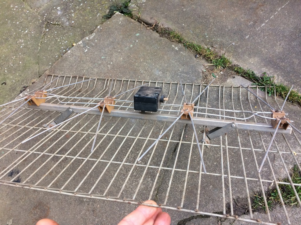

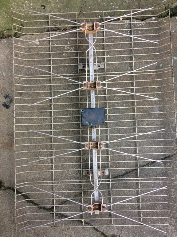

Dobrý den, prosím kdo se vyznáte v anténách, můžete identifikovat výrobce tohoto síta? Dostal jsem zdarma toto síto. Nikde není žádná značka výrobce ani nápis. Co myslíte, je to kvalitní výrobek nebo zase nějaký polský pajc s rozměry a vlastnostmi vycucanými z palce na noze?
Je to ještě výrobek původem z PPMP (Průmyslový podnik města Plzně), tj. "pravé plzeňské" nebo je to zase nějaká PL či jaká kopie? Podle návodu má plzeňské vyšší reflektorovou stěnu (rozměrově i fyzicky o několik drátů) a nemá tu širokou mezeru v místě upevňovacích šroubů a reflektor má i větší počet svislých drátů.
Jako celek ale zase působí poměrně solidně a masívně.
Stojí ho za to dát do pucu, nebo do šrotu?
Jo - nevíte jak se - bez poškození - otevírá ta svorková krabička? V těch dírách nejsou žádné šrouby, je to jen hluboký slepý otvor.
Díky moc.

Vypadá to na uskladněný originál Smile

Mně právě nesedí ten počet vodorovných i svislých drátů v reflektoru. (Nebo vyšel "befél" šetřit ocelí? Laughing )
Povrchová úprava reflektoru je nějaká barva, ale orezlé je jen fakt docela málo. Smile

Není to víčko jen nasílu namačknuté? Z těch delších stran jsou na bocích na dvou protilehlých rozích takové zářezy, jako na šroubovák.

Plzeňská síta měla vždy stejné rozestupy vodorovných drátů na reflektoru. Se zesilovačem jsem je nikdy neviděl, zato jeden typ symetrizáku se choval jako útlumový článek. Po plyšáku jejich výrobu převzal pan Voráček, který je vyrábí snad dodnes.
Použít to můžeš dnes tak jako anténu pro dílnu bez velkých nároků, ale filtr LTE asi bude nutný. Vzhledem k jeho ceně - no nevím, nevím. Taky mi tu zbylo pár sít, které je mi líto vyhodit.

Původní (originální) síta TVA 21-60 (vyráběná před "plyšákem" /viz tvůj prospekt-návod/ - výrobce: Průmyslový podnik města Plzně) měly reflektor (síto) zinkované, nikoliv lakované. Také ant. krabička byla větší (vyšší) - takže do ní hravě vešel i trochu větší předzesilovač.
Tahle tvoje anténa (na fotu) ale není žádný polský pajc - jen nwm, jestli je to ještě výrobek PPMP (v rámci inovace a šetření "ošizený"), anebo už převzatá výroba (v rámci privatizace) nějakým soukromým subjektem (výrobcem), kterých bylo zřejmě víc.
A povrchová úprava (tvého síta) je tvořena práškovou technologií (komaxit).
Dnes je asi nejznámějším výrobcem těchto (a nejen těchto) antén fa Vaten.
Tu nižší krabičku už ale používali i PPMP u menších sít TVB 21-60, kde se zřejmě ani s předzesilovačem nepočítalo.
A víčko je u ní skutečně jen suvně natlačeno - po dlouhém vystavení povětrnosti je tam jen tak-nějak "zamrzlé". Půjde ale vysunout za použití větší síly. Ty dutiny jsou jen takové "odlehčení" kolíků na víčku.
Rozhodně stojí zato ji zrepasovat Wink

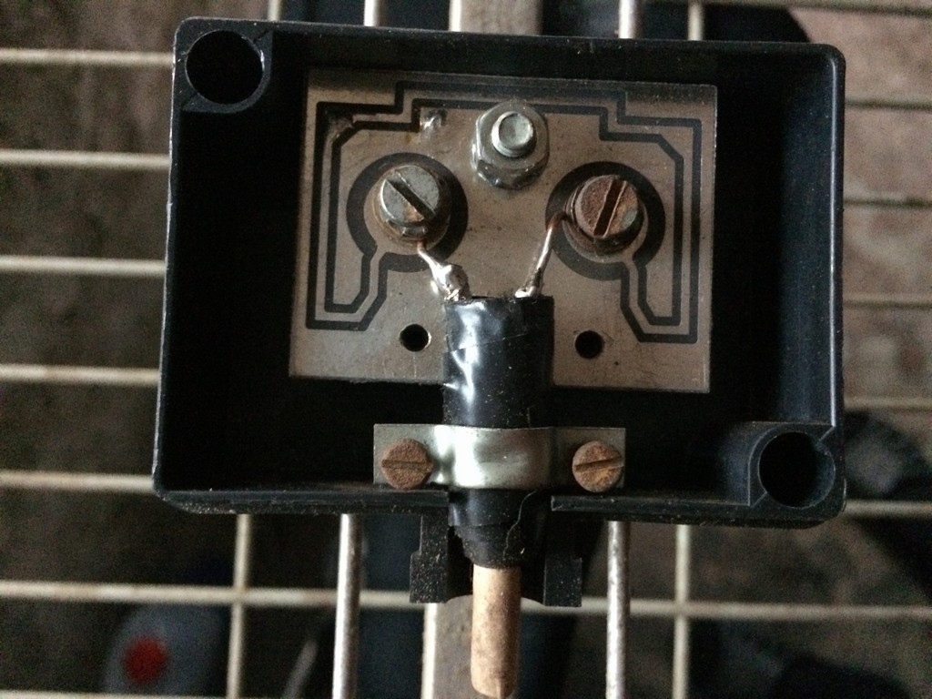

Ale už jsem asi objevil proč se jí majitel zbavil - no bodejť by fungovala správně - podívejte se na to zpatlané zapojení... Shocked
Jestli třmen připevňující opletení chyběl už od výrobce nebo ho potratili až při montáži kabelu, to nevím...

Tento typ symetr. členu byl určitě dodávaný rovnou s anténou. Odpovídá tomu jeho připevnění (přišroubování) maticí M5, kterou se zároveň ten symetrák přizemňuje k Al jöklu (kromě upevnění celé ant. krabičky). Žádný jiný symetrák (od jiných výrobců) tu díru pro připevňování-přizemňování neměl.
A že to zapojoval nějaký "umělec" je nabíledni. Ten "třmen připevňující opletení" tam určitě byl, jen ho vyhodil (nepoužil).
Ten koax je zapojen systémem: živý napravo; zkroucené opletení koaxu (naletovaný drátek na něj) pak nalevo. Tj. na dipól 300Ω/symetrických je připojen koax 75Ω/nesymetrických - výsledkem je zmršený příjmový diagram (šilhání) Sad
Ten"umělec" by si zasloužil diplom "Malý doveda" Laughing

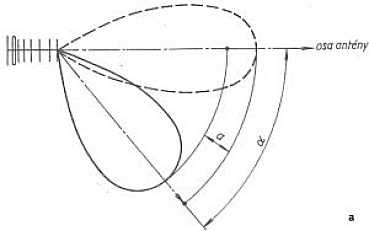

https://www.vutbr.cz/www_base/zav_prace_soubor_verejne.php?file_id=41359
4.2 Symetrizační obvody
... Pokud bychom připojili nesymetrický napáječ přímo k symetrické anténě (Obr. 5), tak se proud procházející po vnitřní straně vnějšího vodiče nedostane celý do pravého ramene dipólu, ale jeho část IN prochází po vnější straně. Vytvoří to nesymetrické rozložení proudu na ramenech dipólu a tím i otočení maxima vyzařování z příčného směru. Dále proud IN vytváří své vyzařované pole, které je symetrické kolem tohoto proudu a projeví se především ve vyplnění nulových míst původní směrové charakteristiky dipólu. Kromě toho proud IN, který prochází kolmo k proudu IA, vytváří kolmo polarizované pole, což může v některých aplikacích vadit, [12].
http://www.ok1mjo.com/all/ostatni/HAM/Anteny-Tomas_Cesky.pdf
(str. 75/pdf - 34. IMPEDANČNÍ PŘIZPŮSOBENÍ ANTÉNY K NAPÁJEČI: - obr. 67)
Obr. 5. Uspořádání proudů při spojení symetrického dipólu s nesymetrickým napáječem, [12]
 Velikost:  2.76 kB
 Zobrazeno:  172 krát
Obr. 67 Anténa „šilhá" a zmenší se její zisk.
 Velikost:  6.17 kB
 Zobrazeno:  168 krát
