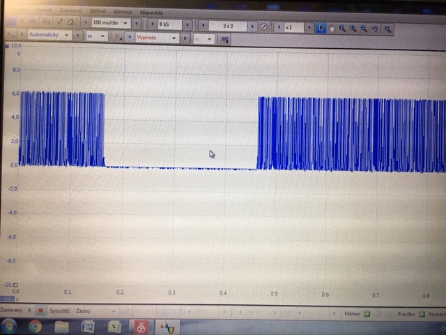

Zdravím Vás páni programátoři.
Musím to tu oživit a poprosit vás o pomoc.
Vše co jsem řešil, se mi povedlo s Vaší pomocí dořešit. Na stole v aplikaci to chodilo přesně dle mích představ, super.

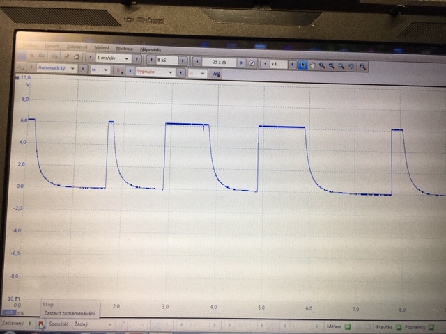

Neměl jsem teď vůbec čas, ale už jsem se dostal k zapojení a bohužel narazil na problém. Zjistil jsem že na vstupu místo logické 1 je frekvence o změně 1ms z o na 1 Předpokládal jsem že by to vadit nemělo, jelikož by měl procesor spustit výstup až po detekci spodní hrany po cca 240 ms impulz tam bude proměný ale cca těch 200- 400ms. Jenže procesor mi reaguje neustále na pwm a drží mi stále seplý výstupy.
Je nějaká možnost jak sledovat to pwm a až když přijde log 0 dlouhá od těch 200ms a delší tak spustit to sepnutí výstupu ?

délka spouštěcího signálu

frekvence na vstup

Atlan
Založen: May 10, 2004
Příspěvky: 4514
Bydliště: Košice
PříspěvekZaslal: pá květen 01 2020, 7:48    Předmět: Citovat
Co tak dat Rc clen na vstup.
