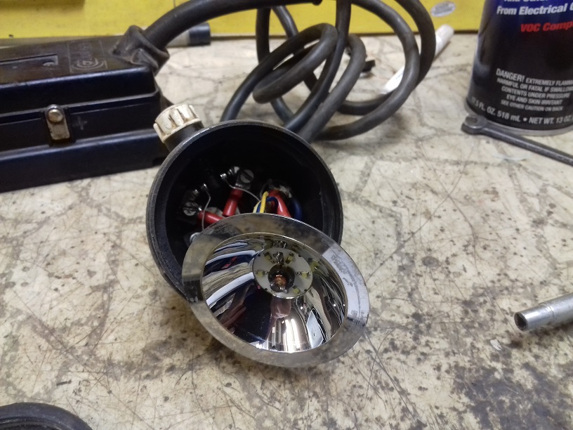

Ahoj,
při vyklízení pozůstalosti jsem v hromadě čehosi našel důlní svítilnu 16 623. Akumulátory byly vyschlé ani po dolití destilkou nedávali víc jak 0,5Ah, po vyčistění peroxidem a nalití nové elektrolytu dávají 6Ah při vybíjecím proudu 1A z původních 11Ah. Docela slušný výsledek na to, že lampa pochází minimálně ze začátků 80 let.
Tááák a kromě památky/lapače prachu na poličce chci aby to mělo i funkci.
Je zde od neexistující maďarské firmy Tungsram dvouvláknová žárovka 3,6V 0,8/0,5 A, která až skončí, stejně budu muset hledat náhradu.
V roce 2006 svítidlo prošlo částečnou modernizací na typ T 1002.09, kde byla žárovka v hlavě nahrazena dvojicí led LXHL PW01 a LXHL DW01 a údajně i přidána elektronika do víka akumulátorů.
Nemáte někdo doma svítidlo T 1002.09? Mohly by jste mi poslat fotky, jak jsou v hlavě vyřešeny ledky a úprava ve víku akumulátorů?
Dík

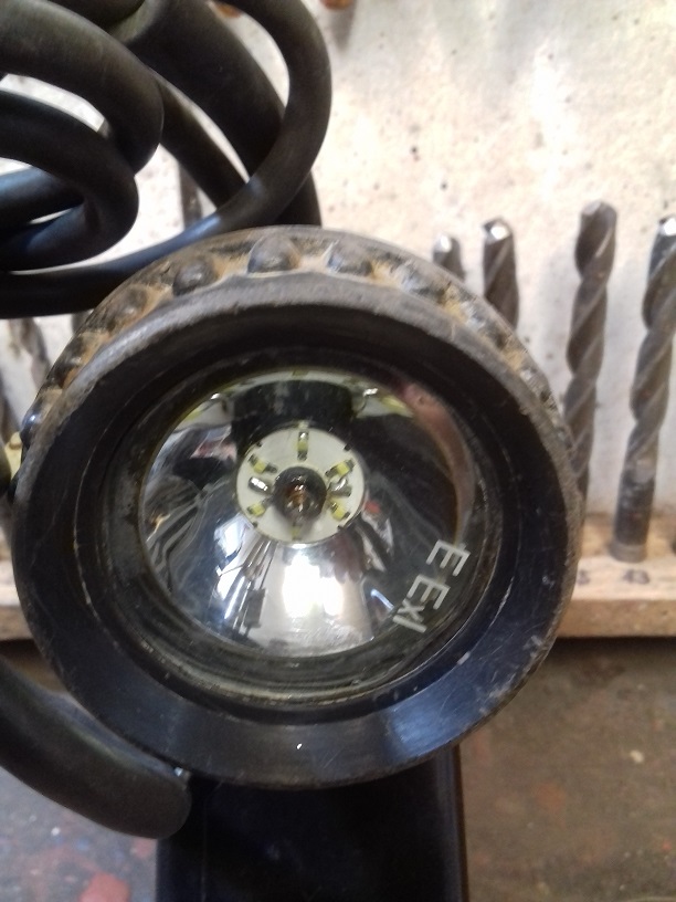

Mám banskú lampu s originál LED svietidlom.
lampa.
Potrebuješ len fotky tých LED a elektroniky ? Alebo celú lampu ?
Ak ti to stačí v stredu tak ti to pošlem .

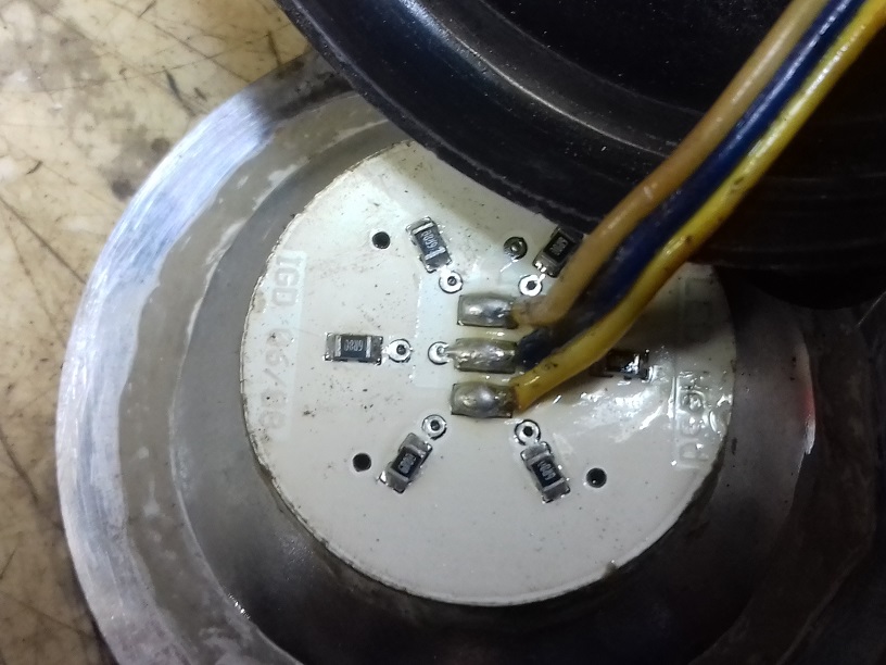

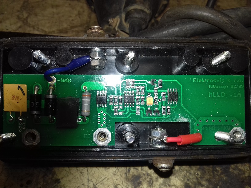

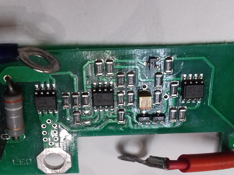

Ahoj,
potřebuji vědět jestli jen vyměnili bajonetovou žárovku za led, a jakou led nebo i nějak upravovali hlavu.
Dále fotku elektroniky, podle které by se dala udělat reprodukce.
Dík

Tak konečne som sa dostal k lampe a vyfotil som ti to Wink .
Ak chceš niečo konkrétne ešte niečo daj vedieť Wink posnažím sa.
Mám aj viac fotiek ak bude treba pošlem SZ.
