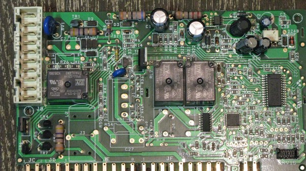

Neměl by někdo schéma připojení vnějších prvků k této desce
minijst e ac546134503 st , abych ji mohl odzkoušet na stole?
Díky

Na stole odzkoušíš podle mne jen zdroj.
Dej sem PNC číslo pračky.

PNC nemám jen 2 ks těchto desek. Chtěl bych to celé propjit na stole, nějaké zámky dveří, motory, čidla teploty, snímače hladiny, voliče, ventily mám z rozebraných praček. Otestovat aspoň v režimu odstředění, kdy půjde zámek, čerpadlo, motor

Deska je v pračkách:
ELECTROLUX:
kód:
EWF106410A
EWF107210A
EWS103410A
EWS103417A
EWS105210A
EWS105215A
EWS105410A
EWS105415A
EWS105416A
EWS105417A
EWS105418A
ZANUSSI:
kód:
ZWG1101
ZWG181
ZWG2101
ZWG281
ZWG3101
ZWH2101
ZWH3101
ZWO1101
ZWO110
ZWO181
ZWO2101
ZWO3101
ZWS1101
ZWS181
ZWS2101
ZWS281
ZWS3101
...ale také v některých klonech AEG. Wink

Bez ovládací elektroniky to nepůjde spustit.

Díky za seznam praček, nějaký, ovl. panel asi najdu. Ale stále nemám to zapojení kabeláže na desku.
Příspěvky: 16232
PříspěvekZaslal: ne leden 12 2020, 11:39    Předmět: Citovat
Zapojení kabeláže na desku snadno přečteš ze schéma pračky. Teď ještě vědět které a kde, že?

Když si na bazaru koupí nějaký vrak, tak to bude mít i s kabeláží.
