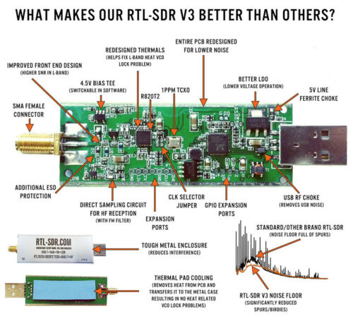

DVB-T2 tuner s RTL2832P (ne RTL2832U) umí SDR. Jenže už se tak 2 roky prodávají s jiným demodulátorem (od Sony dříve od Panasonicu) a bývají s ním problémy.
Stejně bych si na SDR koupil upravený tuner, kterých je na ey nebo ae hromady Wink
